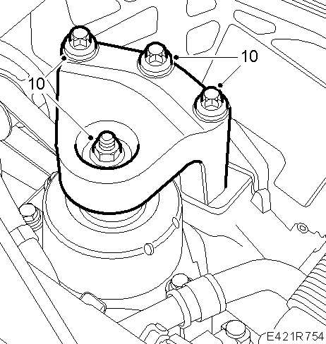

9.Fit 83 94 850 Lifting beam on the engine. Relieve the load on the engine bracket.
10.Remove the nuts and bolts securing the engine bracket.

Hm, sorry wenn ich mich hier ohne jegliche Dieselerfahrung zwischenmische, aber da du auf das WIS Bezug genommen hast, hab ich da interessehalber auch mal reingeschaut, und danach wird das Motorlager doch nur von oben abgeschraubt...?
Danke fürs nachsehen,

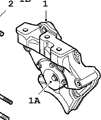

Das Motorlager besteht aus 2 Teilen, einmal das in der der obigen Darstellung gezeigte - zur Karroserie bzw. Motorlager/Schwingungsdämpfer rechts
Dieser erste Motorhalter wird auf 2.ten Motorhalter geschraubt - dieser 2.te Motorhalter am Motor mit 5 Schrauben befestigt.
Anbei ein Foto bzw Screenshot des 2.ten Halters (Demontiert bei einem Opel) - der Halter beim 9-5 hat eine andere Form, bzw. ist der obere mittige Schrauben tief versenkt.
Hierzu schreibt das WIS leider nichts...

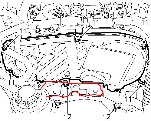

Hm, der Ausbau dieses Halters wird im Saab-WIS nicht erwähnt, es geht nach dem Bild aus #4 weiter mit der Demontage des offenbar zweigeteilten Steuerdeckels...
...das Unterteil des Motorlagers, also offenbar die Konsole am Motor, die du entfernen möchtest, scheint hier noch angebaut zu sein...

Die Konsole scheint Bestandteil des unteren Teils des Steuerdeckels zu sein - also doch die Schrauben raus...
