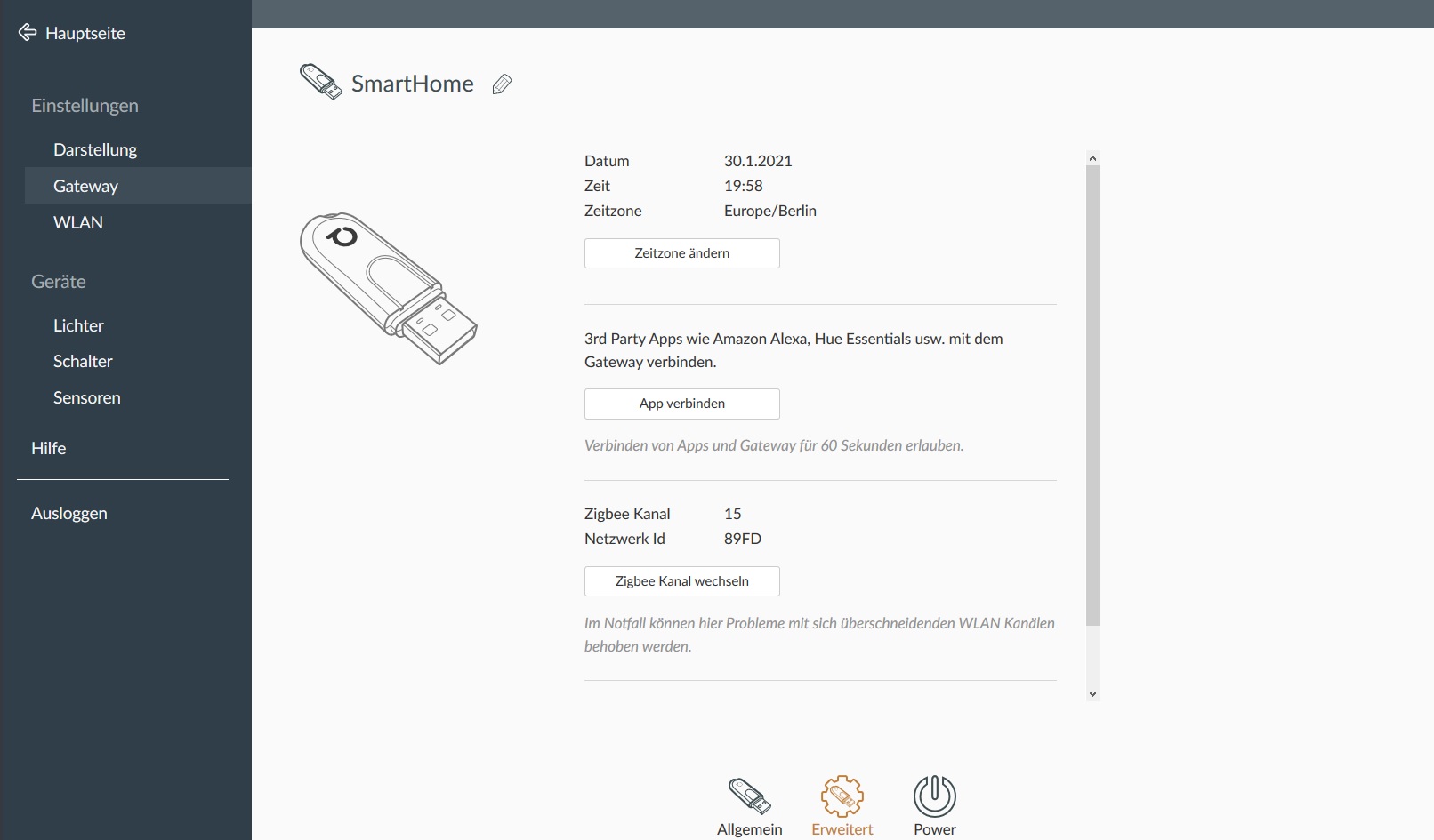

Also stelle ich mir einene Raspi in den Keller und dort schließe ich per USB einen Conbee II Stick von Dresden Elektronik an, dieser kann das Zigbee Protokoll.....
Und damit wird aus der Ganzen Sache ein Schuh, denn alle oben genannten Systeme funken mit Zigbee.
Ich kann (und so habe ich es auch gemacht) Verschiedene Smarte Artikel kaufen, so wie sie mir gefallen. Ich habe unter anderem Osram und Phillips Leuchtmittel aber auch IKEA und INNR (gefallen mir optisch sehr gut) bei den Lichtschaltern habe ich mich für Xiaomi entschieden (bekannt als Hersteller der MI Handys). Diese Schalter haben nach meinem Empfinden die beste Optik und noch wichtiger eine super Haptik.
Der Conbee arbeitet über den Browser, verbindet sich also nicht nur mit dem Raspi sonder kann auch über den PC gesteuert werden.

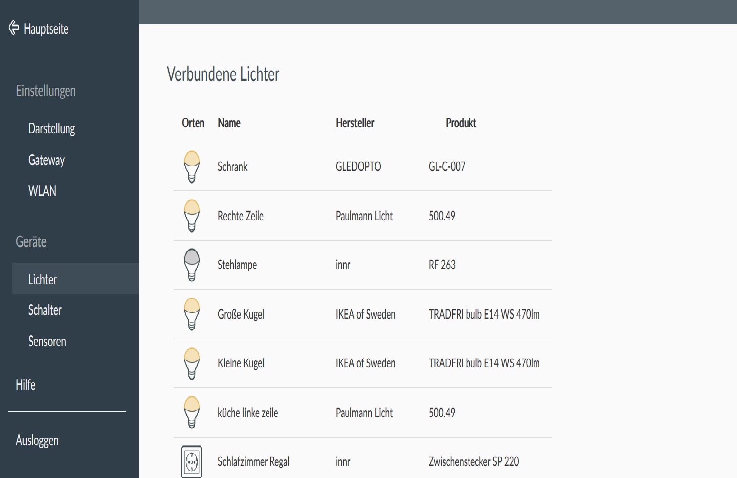

Hier die Übersicht der Leuchtmittel
[ATTACH]192445[/ATTACH]

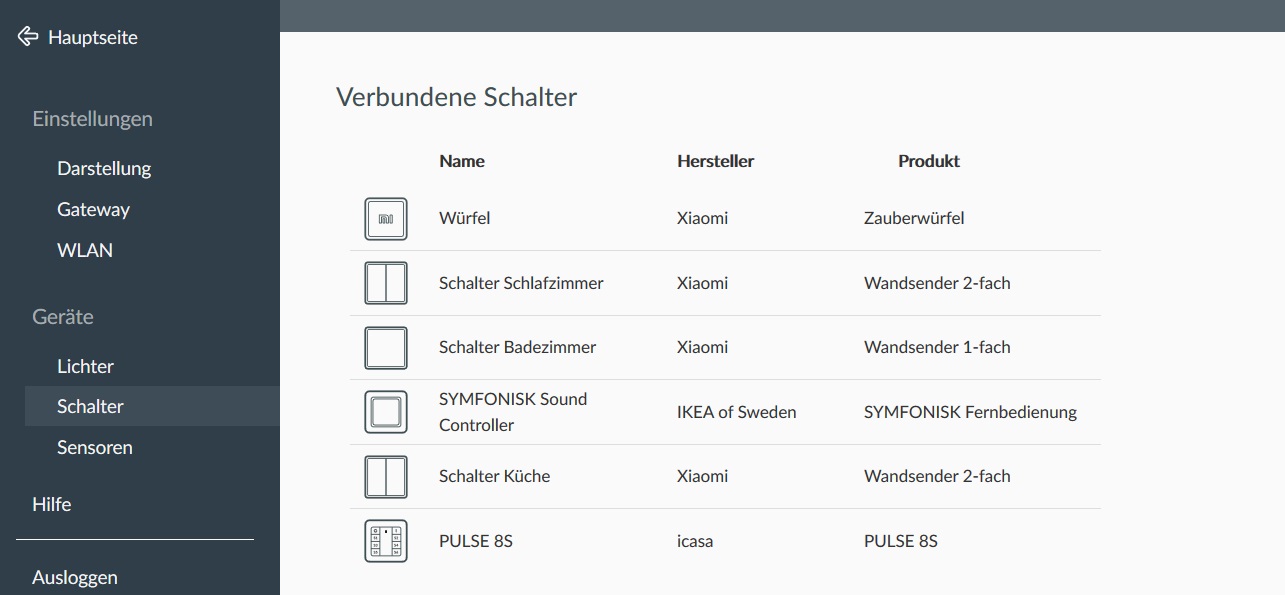

Hier die Schalter
[ATTACH]192447[/ATTACH]

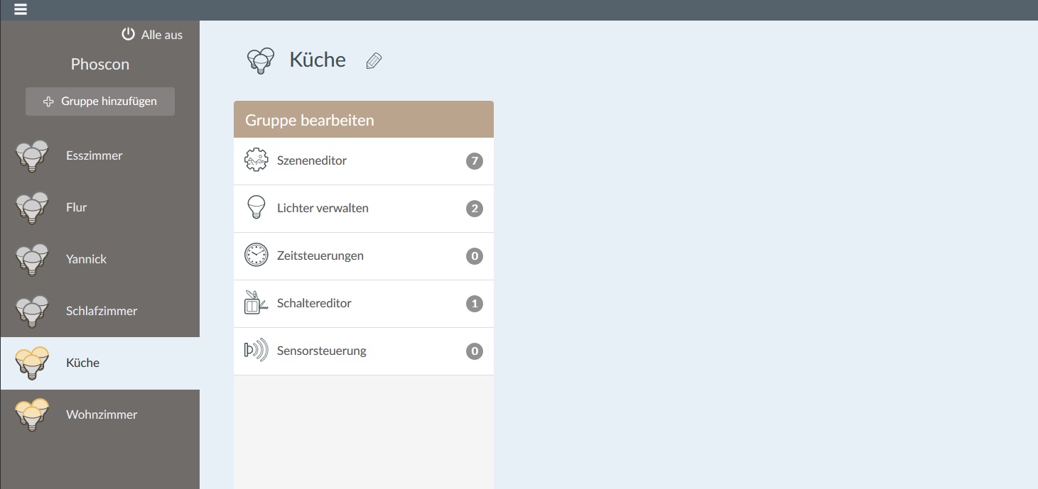

Hier die einzelnen Räume
[ATTACH]192448[/ATTACH]

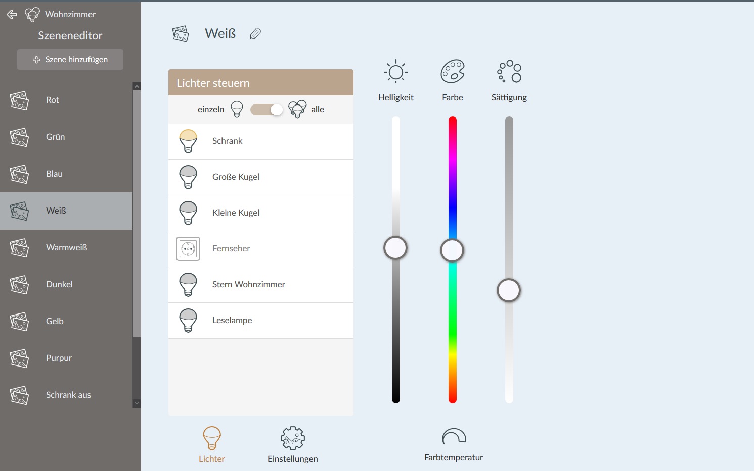

Hier können für einzelne Lampen oder ganze Lampengruppen Szenen erstellt werden (Beispiel: Fernsehabend... dunkles Licht, keine Lichtquellen die sich im Fernseher spiegeln könnten)

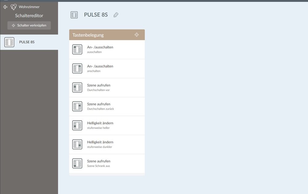

Hier werden dann die einzelnen Befehle oder Szenen den entsprechenden Tasten am Wandschalter zugeordnet..... der unten rechts lässt übrigens das Wohnzimmer saugen:biggrin:
