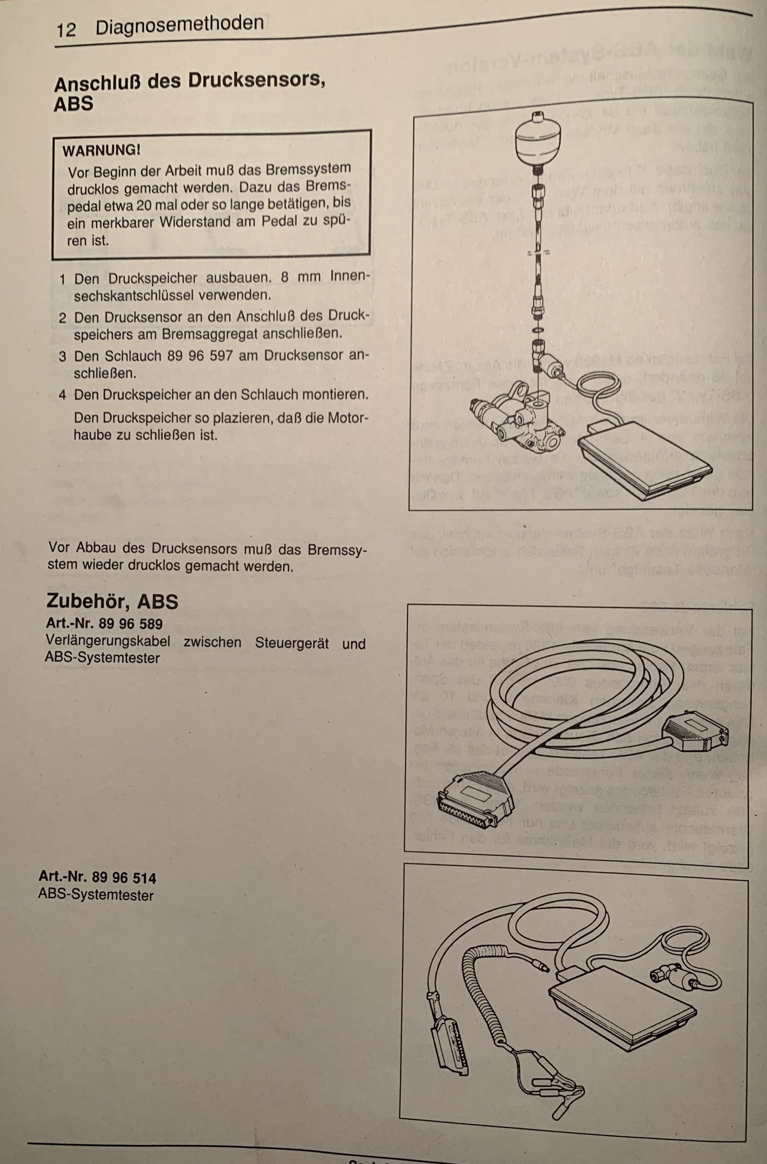

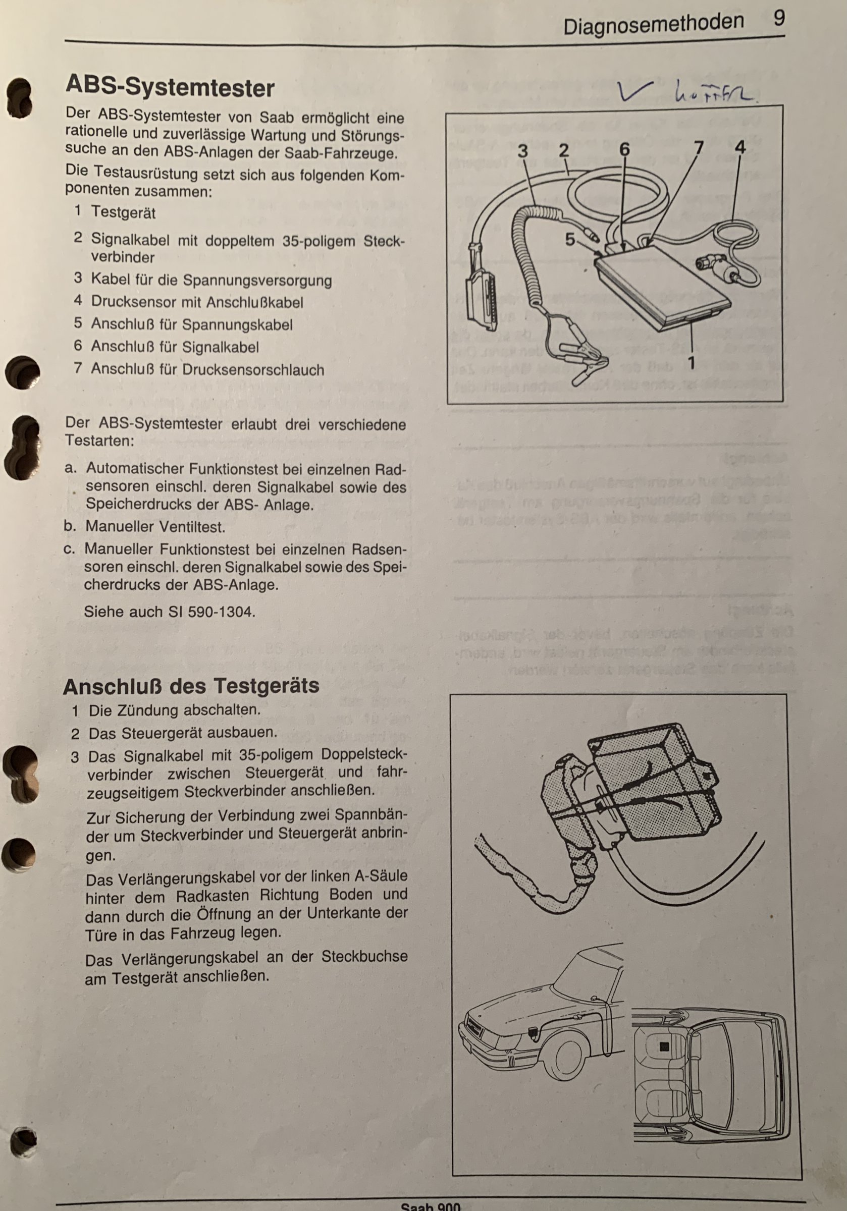

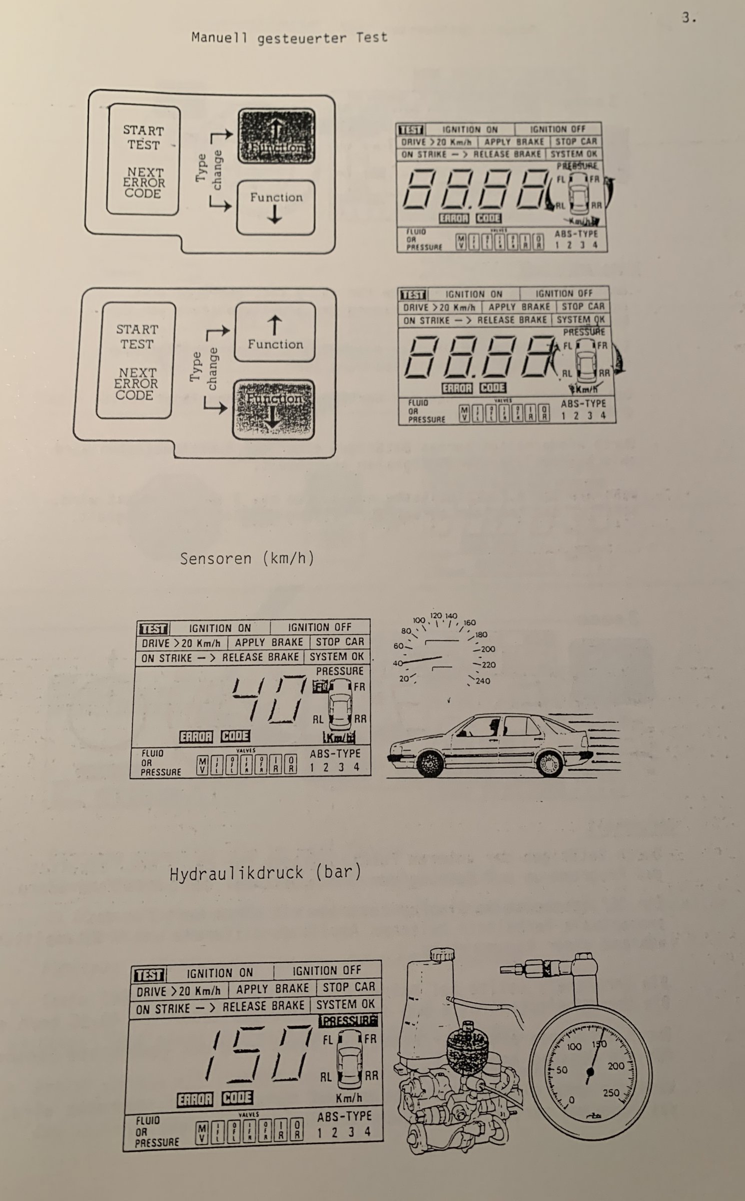

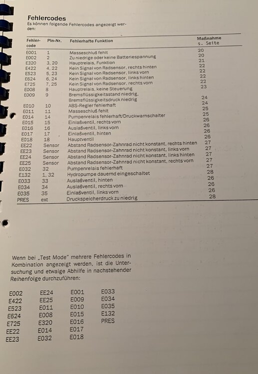

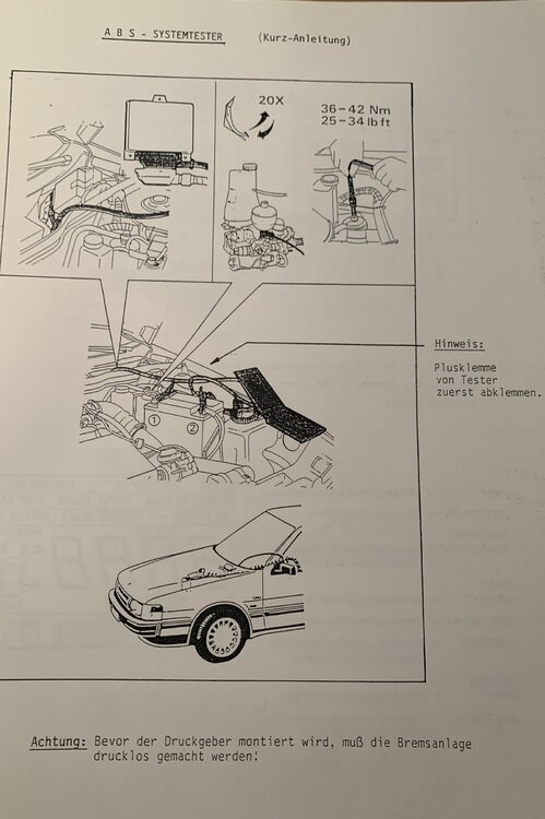

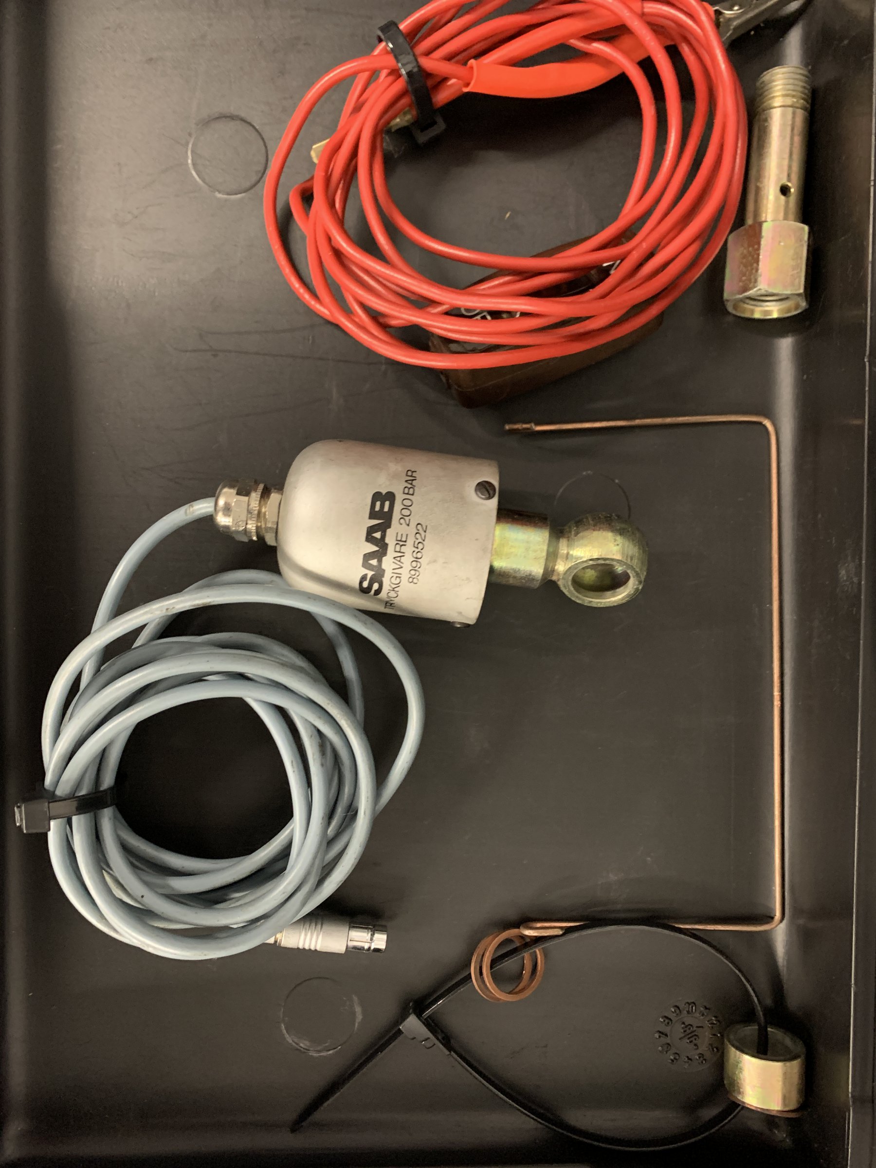

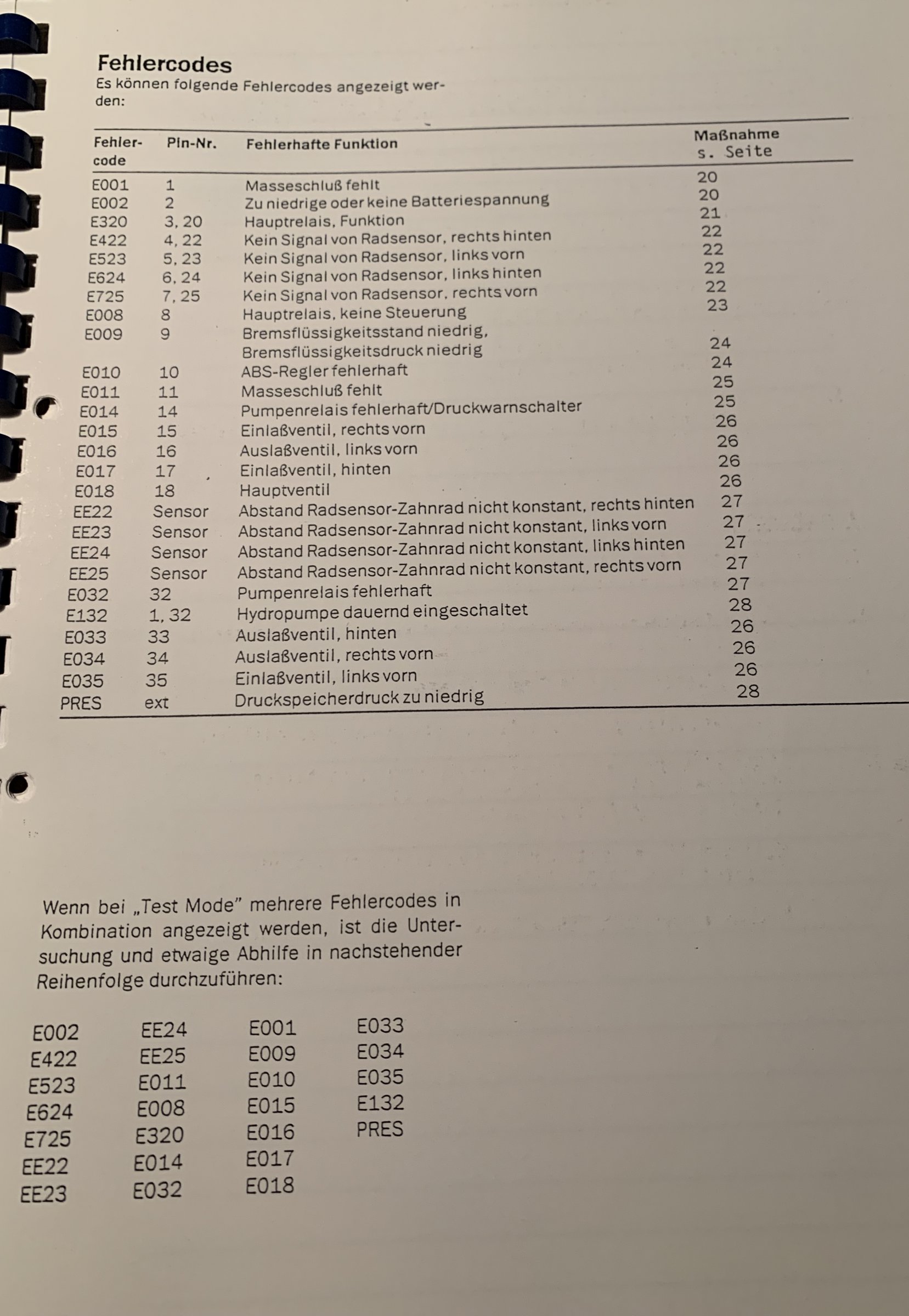

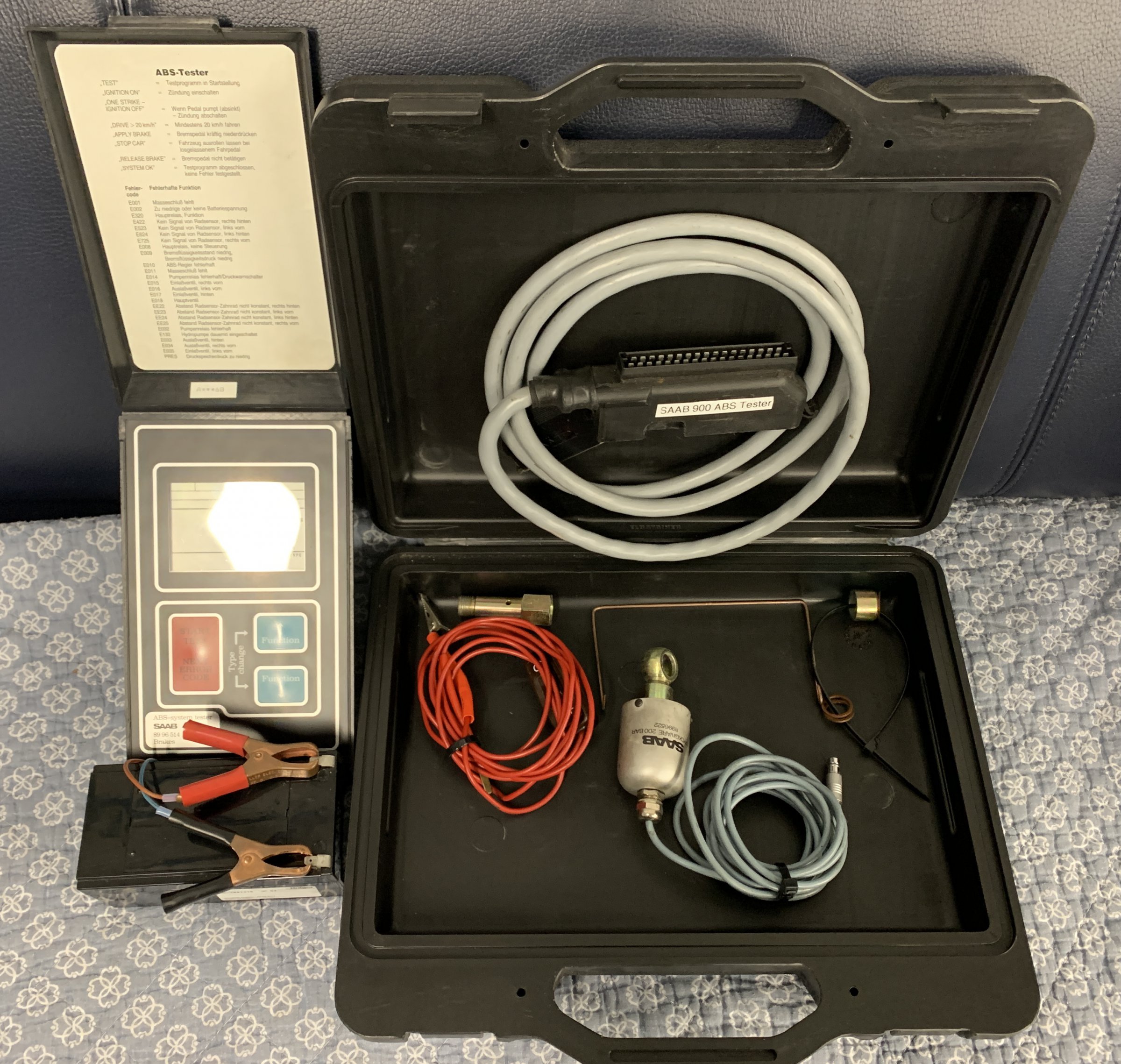

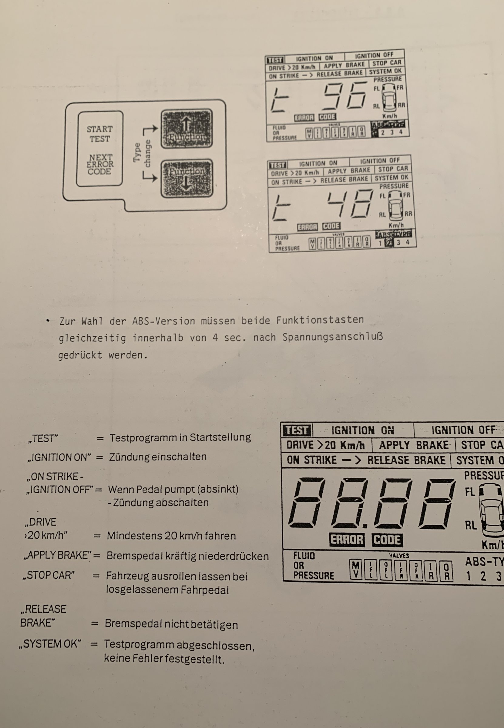

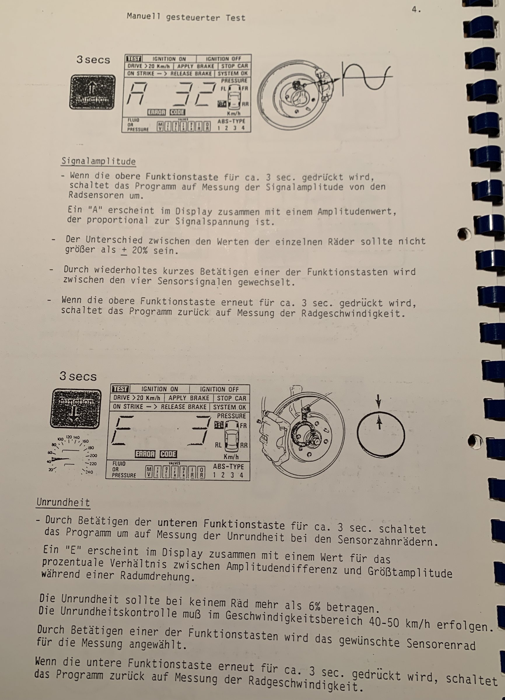

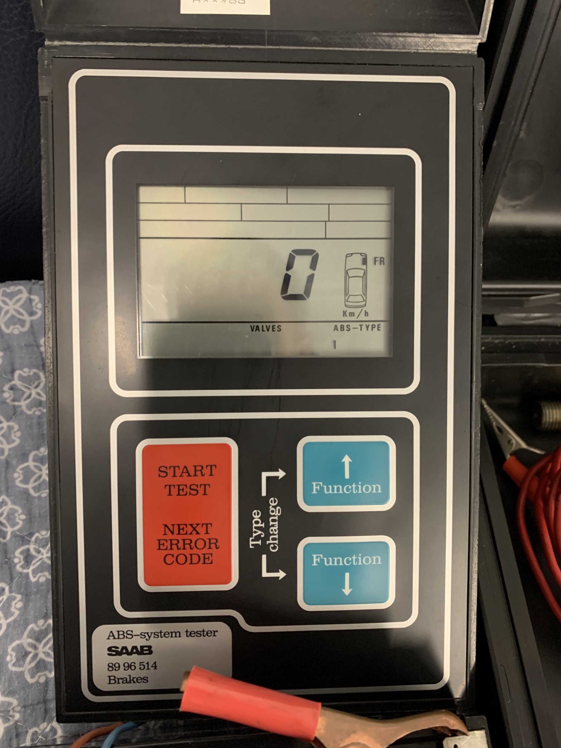

Noch ein paar Bilder zum ABS Tester incl. Unterlagen.
Vielleicht hat jemand einen ABS Tester aber keine Unterlagen - dann wird das hier hilfreich sein.
Zu beachten : das Kabel ist völlig anders als zB vom LH 2.4 Tester
Bearbeitet von HAGMAN

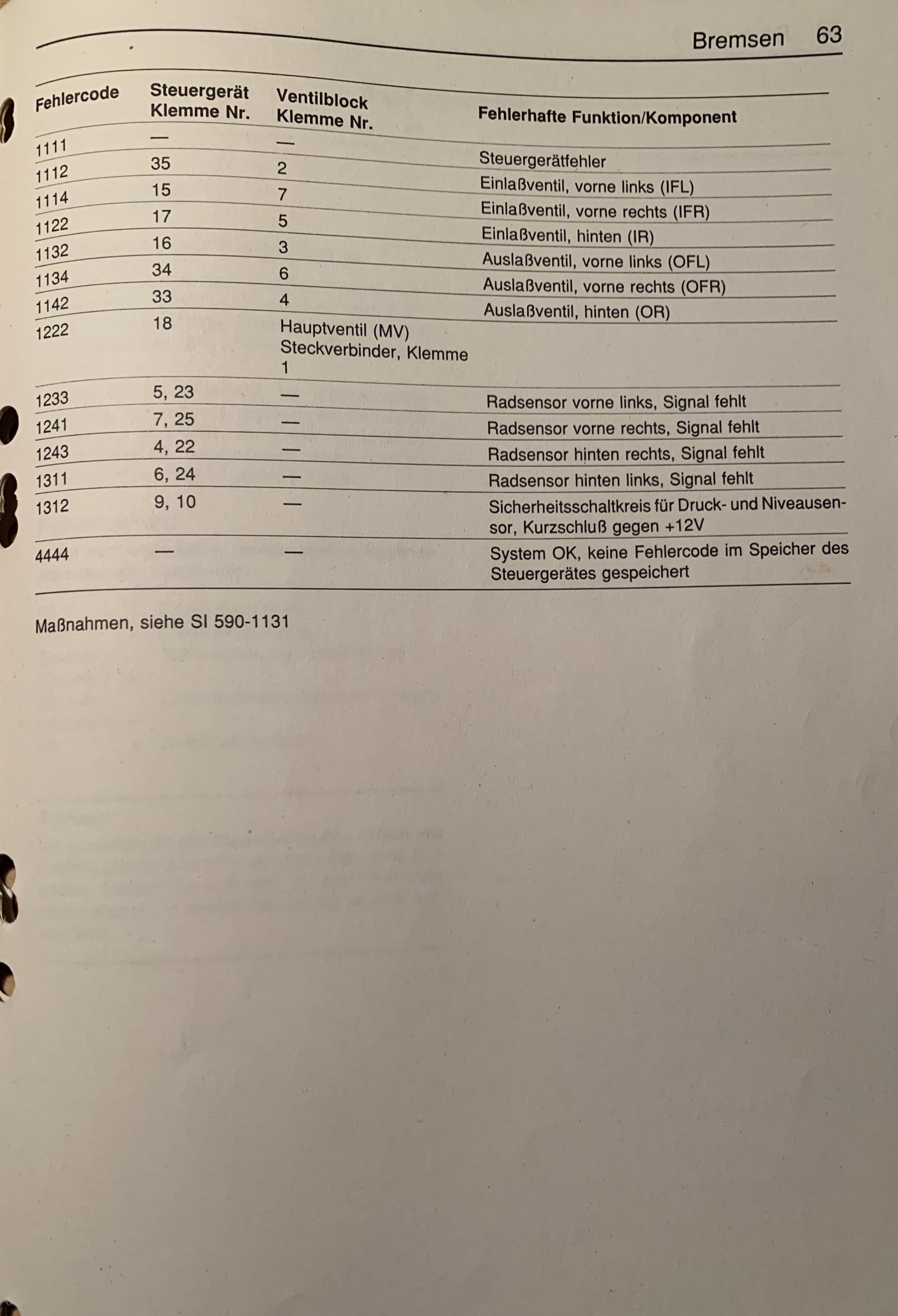

Aus : Saab Werkstatthandbuch
Aus : Saab Schulungs-Unterlagen
Interessant, das Ding hätte ich letztes Wochenende gebrauchen können.:rolleyes:
Jetzt sind die Fehler ausgeblinkt und der Kabelbaum durchgemessen.
Ich bin gespannt, ob das ABS nach Beseitigung des letzten gefundenen Fehlers (Sensor rechts)
wieder ordentlich funktioniert.
