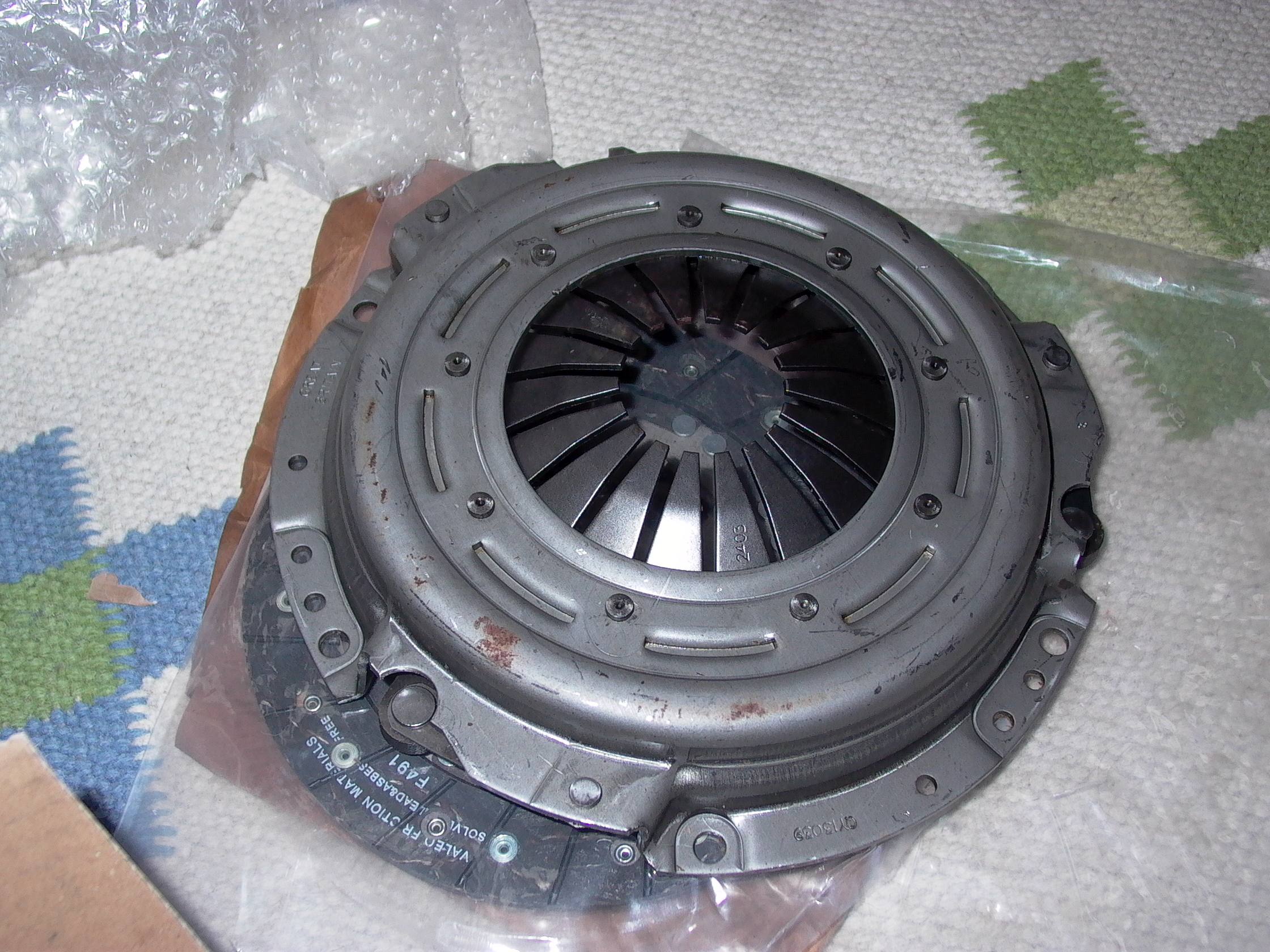

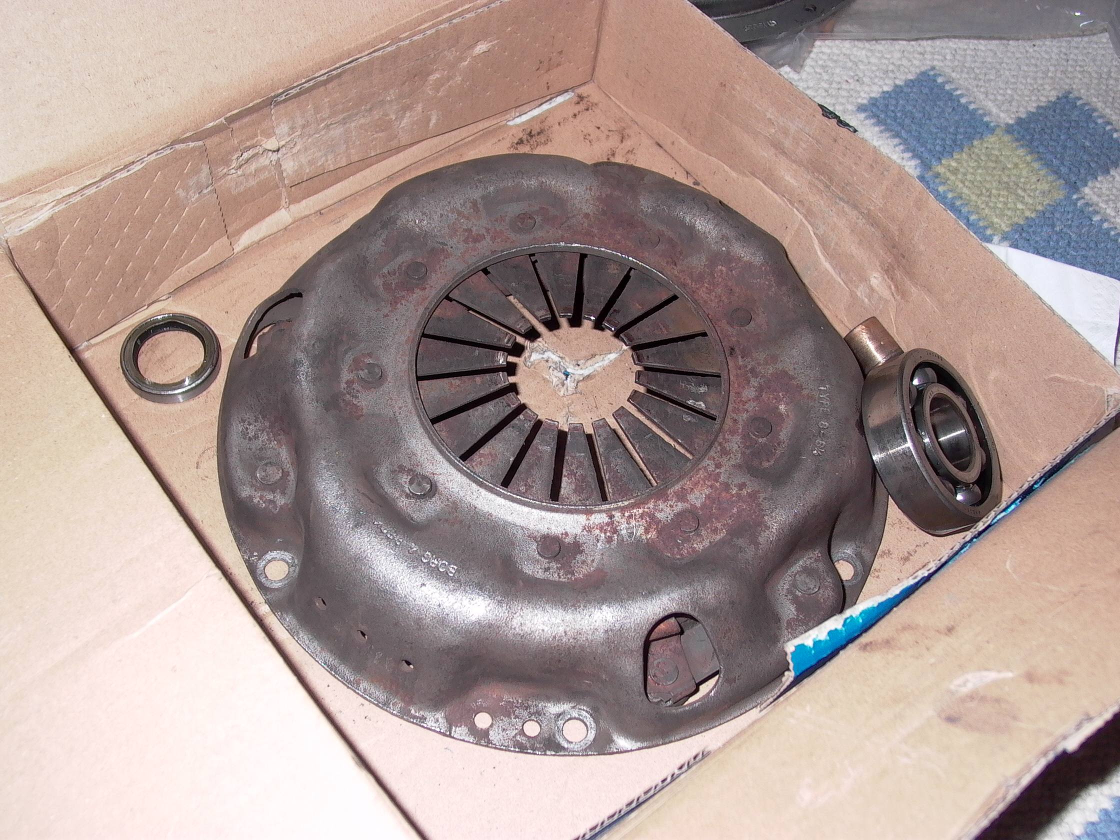

Hast Du die beide mal verglichen? Sind Durchmesser und Bauhöhe gleich?#
Grüße aus dem fernen Osten!
...sieht gut aus... wird nur schwierig mit dem Umtauschen... :-)
