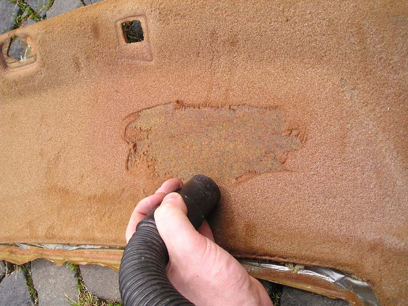

Zum Abrubbeln der Rückstände kann man eine harte Bürste verwenden, sollte dabei aber das Material des Pressteils möglichstwenig beschädigen: Später sieht man jeden Riss und jede Delle!

Aber Du solltest Dich auf eine grössere Bröselei bei der Beseitigung des ursprünglichen Schaumstoffs einstellen (ich mache dies grne im Garten:rolleyes:)

das ging bei mir super mit dem Sauger.. ohne Bröseln und ohne Dellen..

Abbürsten, abrubbeln, abschleifen, absaugen, schön vorsichtig, jede delle sichbar...
Ich hab nachdem ich den Stoff abhatte die gesammte Trägerplatte mit epoxiharz eingeschmiert. Zieht sich super drüber! Danach das ganze wie im Bootsbau schleifen, schleifen, schleifen! Der Himmel ist stabil, ich habe einen perfekt glatten und hervorragenden Untergrund um den neuen Stoff aufzukleben! Hält immerhin schon 2 1/2 Jahre. Und: Nein es klappert und bricht nix! Schwerer isser auch nich unbedingt! Alles andere hab ich auch wie in den schon vorangegangenen echt ausführlichen und guten Beschreibungen gemacht!
  • 3 Monate später...
Zu Teil 7:Man muss gar nicht so viel schleifen wenn man einen Saugstarken Staubsauger hat.
Einfach mit etwas Druck das Staubsaugerrohr über den Himmel bewegen… dann geht schon das meiste der Schaumstoffreste sauber ab. Danach die Stellen an die man mit dem Staubsauger nicht drankommt abschleifen…
Ja, geht auch mit einem abgerundeten Spachtel recht gut. Holt mehr runter, als der Sauger und macht weniger Staub, als das reine Abschleifen. Nachgeschliffen werden muß aber natürlich auch hier.
