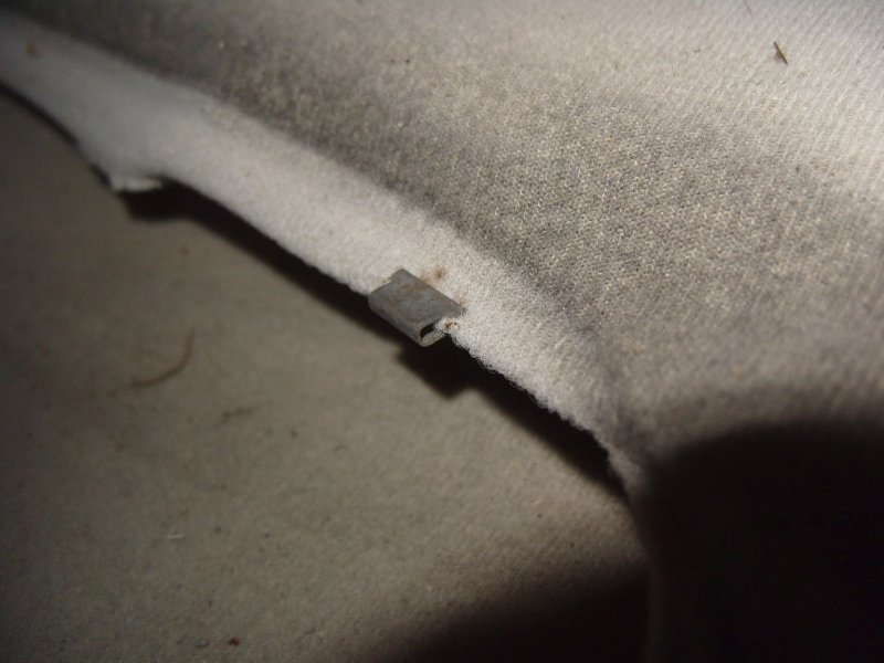

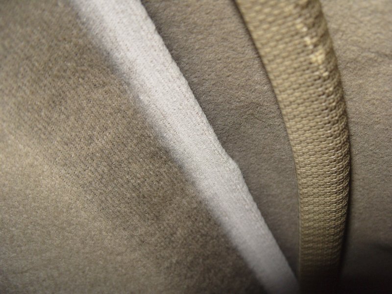

...und ausgemessen! Und um es noch weiter zu verkomplizieren, habe ich noch ein paar Maße mehr mitgebracht :biggrin: Der eine Himmel (Herstellungsdatum 8.1984) hat einen Ausschnitt von 845x505, der andere (11.1982) hat 865x510
Aber, bei beiden wird der Himmelstoff nicht vom Keder gehalten (gegen die Pappe gedrückt), sondern ist direkt mit dem (schmaleren) Karosseriefalz verbunden. Das Modell von 1984 hat die von René erwähnten Klebebänder auf der Rückseite des Karosserieausschnitts, Ende 1982 hat man zur Befestigung des Himmelstoffs Metallklammern (siehe Bild) verwendet.
Klar, die Löcher im Himmel sidn ja auch größer, als jenes der Kassette (800*470)
Hmmm, also 'entweder oder'? Die beiden 89er, deren Himmel ich vor kurzem ausgebaut habe, hatten beide sowohl die Klebebänder, als auch an der hinteren Kante jeweils drei (oder waren es nur zwei?) Klammern.

Ich tippe übrigens darauf, dass die Pappen mit dem großen Ausschnitt alle diese Klammern gehabt haben, und dass man auf die Klebeband-Variante nach dem ersten Ausbau (verstopfte Abflusslöcher hinten o.ä.) zurück gegriffen hat. Machen wir doch (im Motorraum u.a.) auch so: Klammern wegwerfen, da sie letztendlich den Lack schädigen :rolleyes: Bei meinem 82er war die Kassette hingegen noch nie draußen (Fixierfarbe auf den Trägermuttern :smile: sowie eine Abhak-ToDo-Liste, die von den Monteuren 1982 dort vergessen wurde).
Und noch als Nachschlag: meine Warnung bezüglich der Verarbeitung des Stoffes aus Alcantara-Imitat bezog sich ausschließlich auf Himmelträgerpappen bei MANUELLEN Schiebedächern, welche diese verflixten Vertiefungen seitlich der Kassette haben :mad:
Neee Boris, tippe dagegen. Denn die Klebebandgeschichte sah in beiden 89ern exakt gleich aus und bei dem einen davon (von Jörg, in Gosen hinten links) bin ich mir recht sicher, daß der Himmel noch nie raus war. Beim ersten Ausbau an Franks (halb zerlegt vorn in der Mitte) hatte ich selbst noch an eine Bastellösung geglaubt.

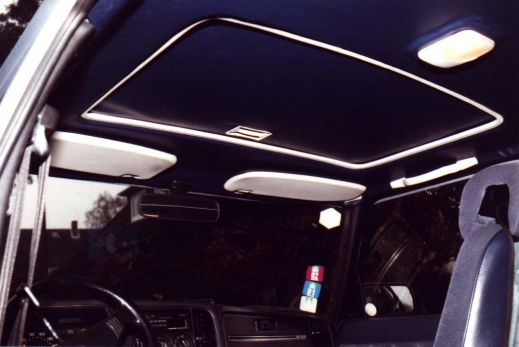

Hier mal ein Bild von Katte aus #85. Ist das nach den Dir vorliegenden Himmeln mSD oder eSD?
http://www.saab-cars.de/attachment.php?attachmentid=12189&d=1179751976

Hier mal ein Bild von Katte aus #85. Ist das nach den Dir vorliegenden Himmeln mSD oder eSD?...
öhm.. jetzt hab nicht alles verfolgt und weiß nicht genau wourm es geht, aber mein Himmel ist mit eSD :redface:
Ich gestehe - war etwas nachlässig, was die Fotodokumentation betrifft. Folgt aber noch :smile: Ja, sie unterscheiden sich...
Bin gespannt.
Die Himmelpappen sind bei uns auch unterschiedlich. eSD wie Kattes, manuell siehe unten (wer's denn sehen kann :redface:)
