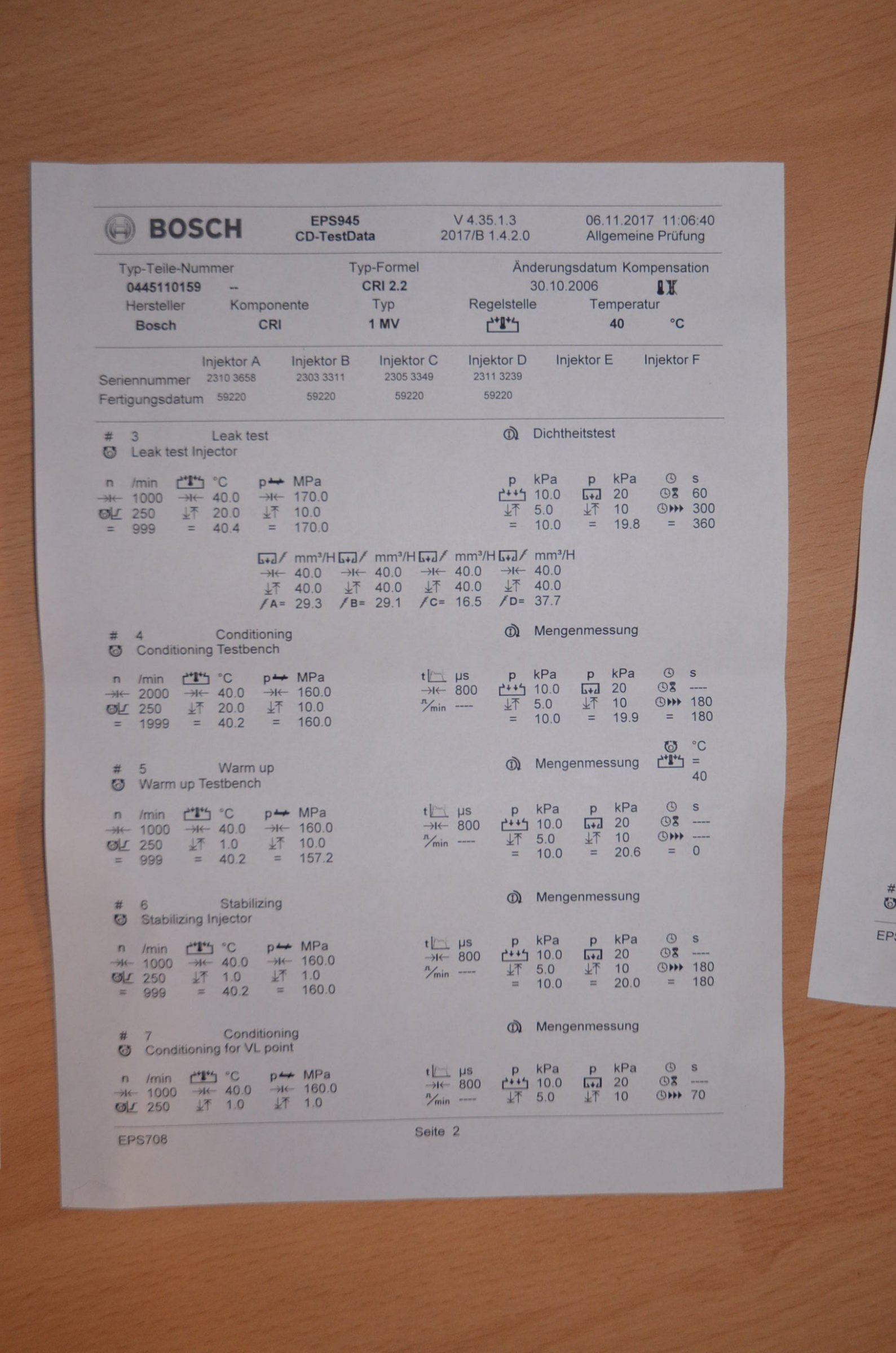

Gebrauchtmotor nach Motorschaden.
Der Motor hatte 11 Jahre und 176.000km

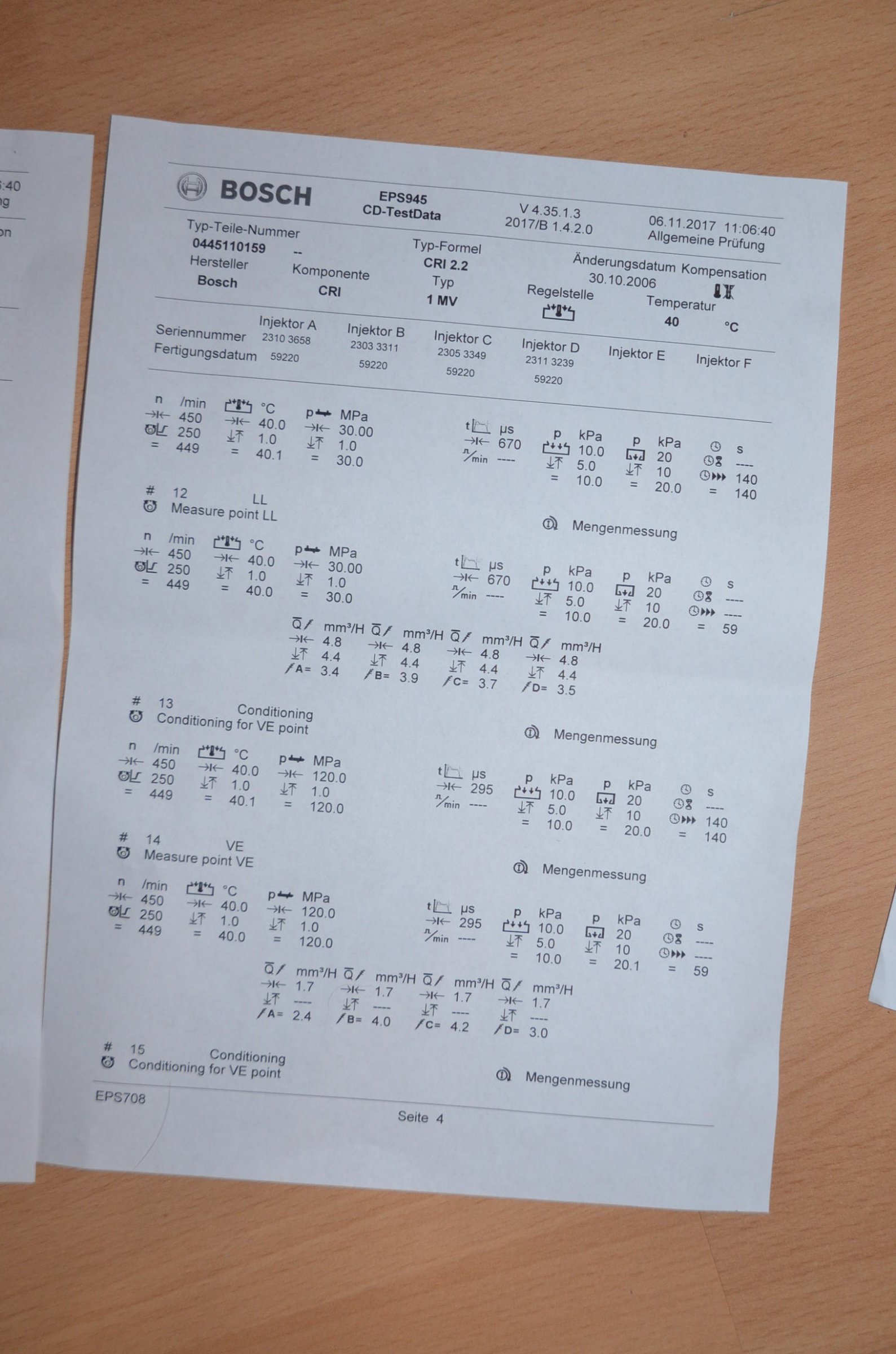

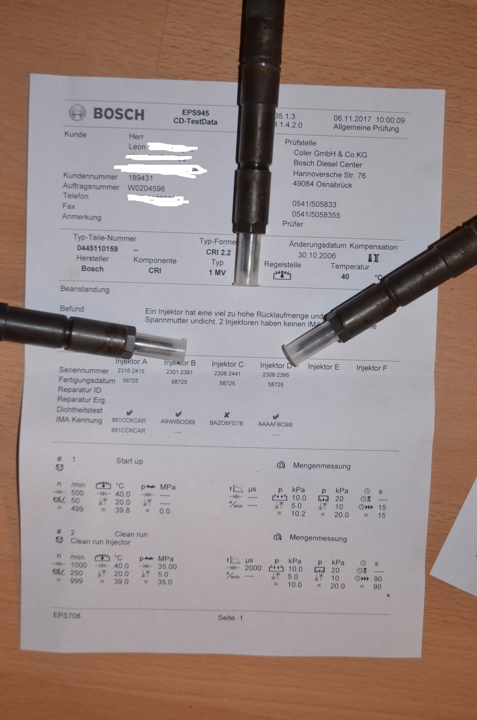

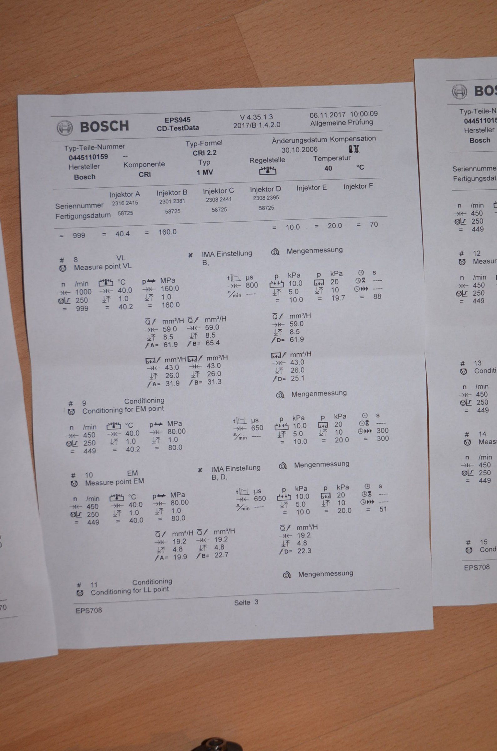

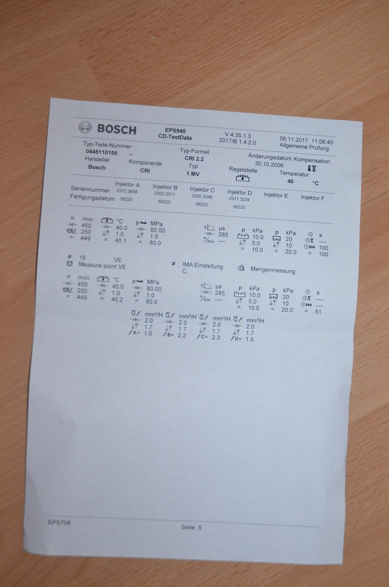

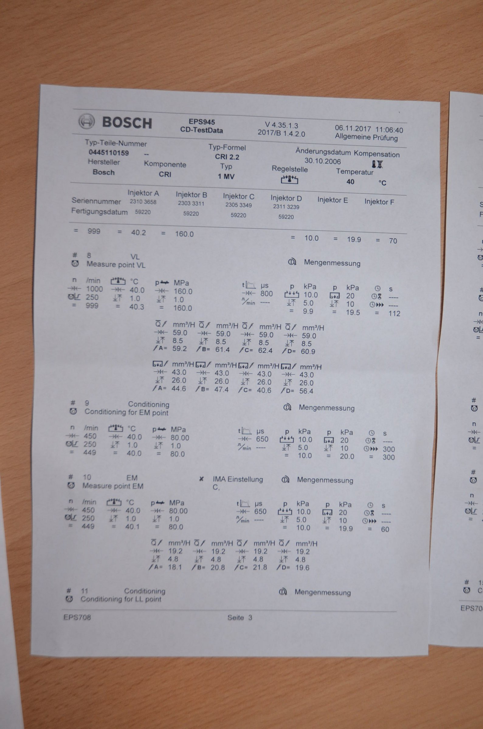

DSC_0022.thumb.JPG.8725a4c050ddfc67b36d66da2edf7af8.JPG DSC_0023.thumb.JPG.308f2efb0b9ca2e9724458346de98021.JPG DSC_0024.thumb.JPG.2f8746fff054c31ba99a3c5edff65065.JPG DSC_0025.thumb.JPG.6faf5ea16ee17ca45425ecaf45da3885.JPG DSC_0026.thumb.JPG.cbb83ee52ab8afdde929c181cc1587e6.JPG

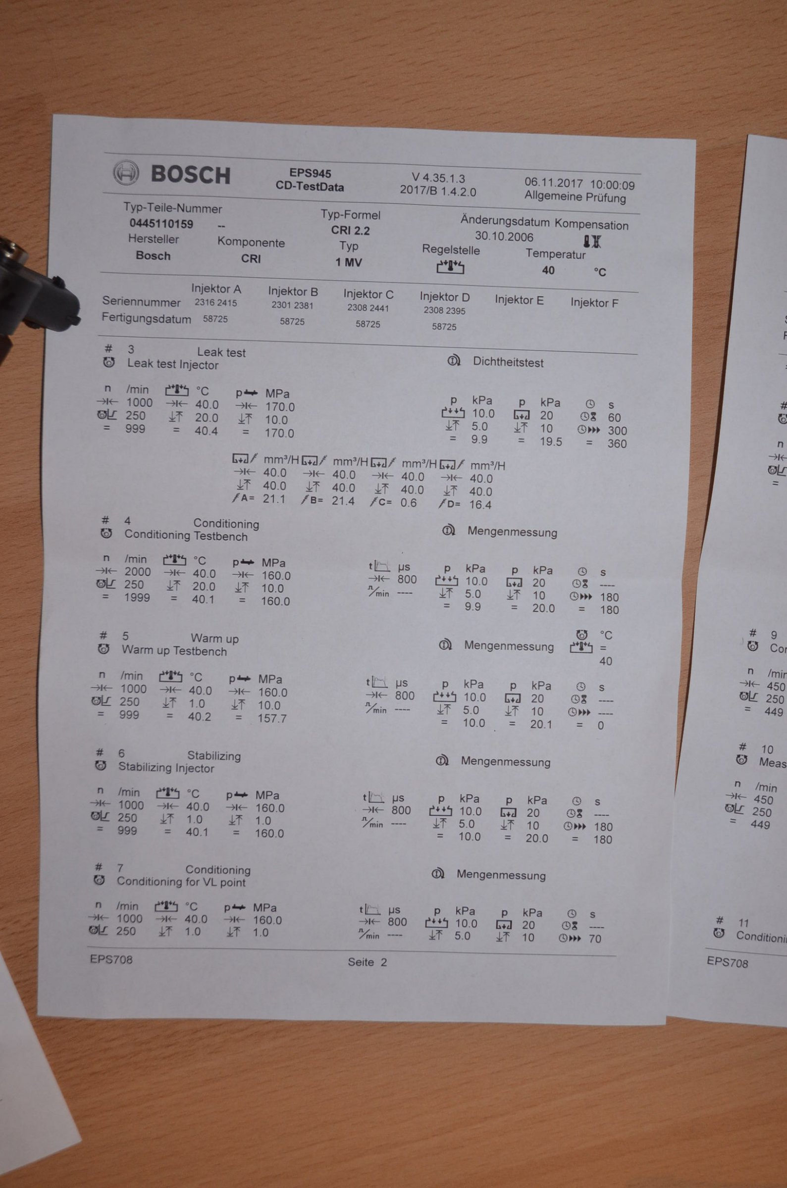

Injektoren vom Motorschadenmotor
12 Jahre und 223.000km

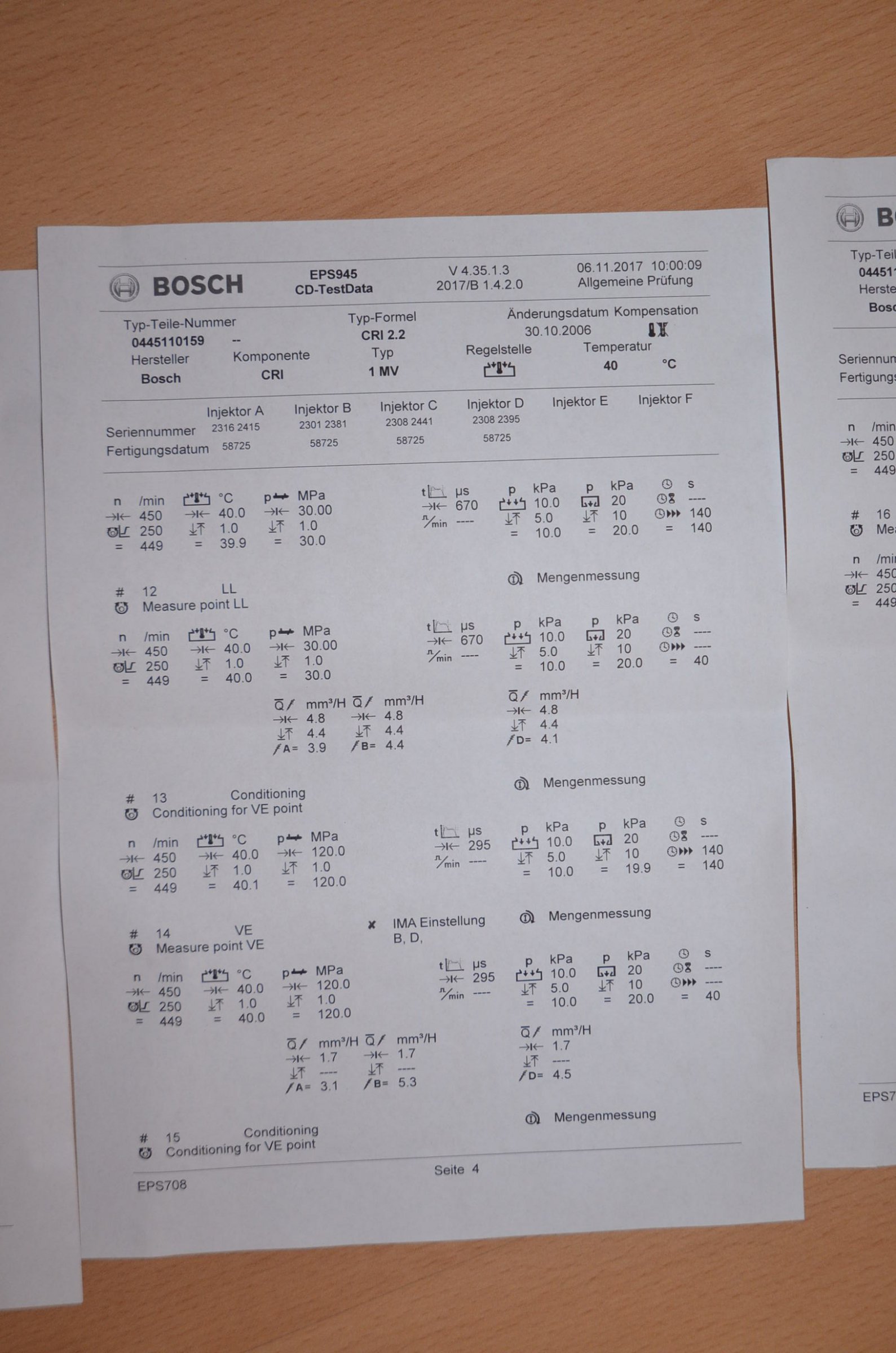

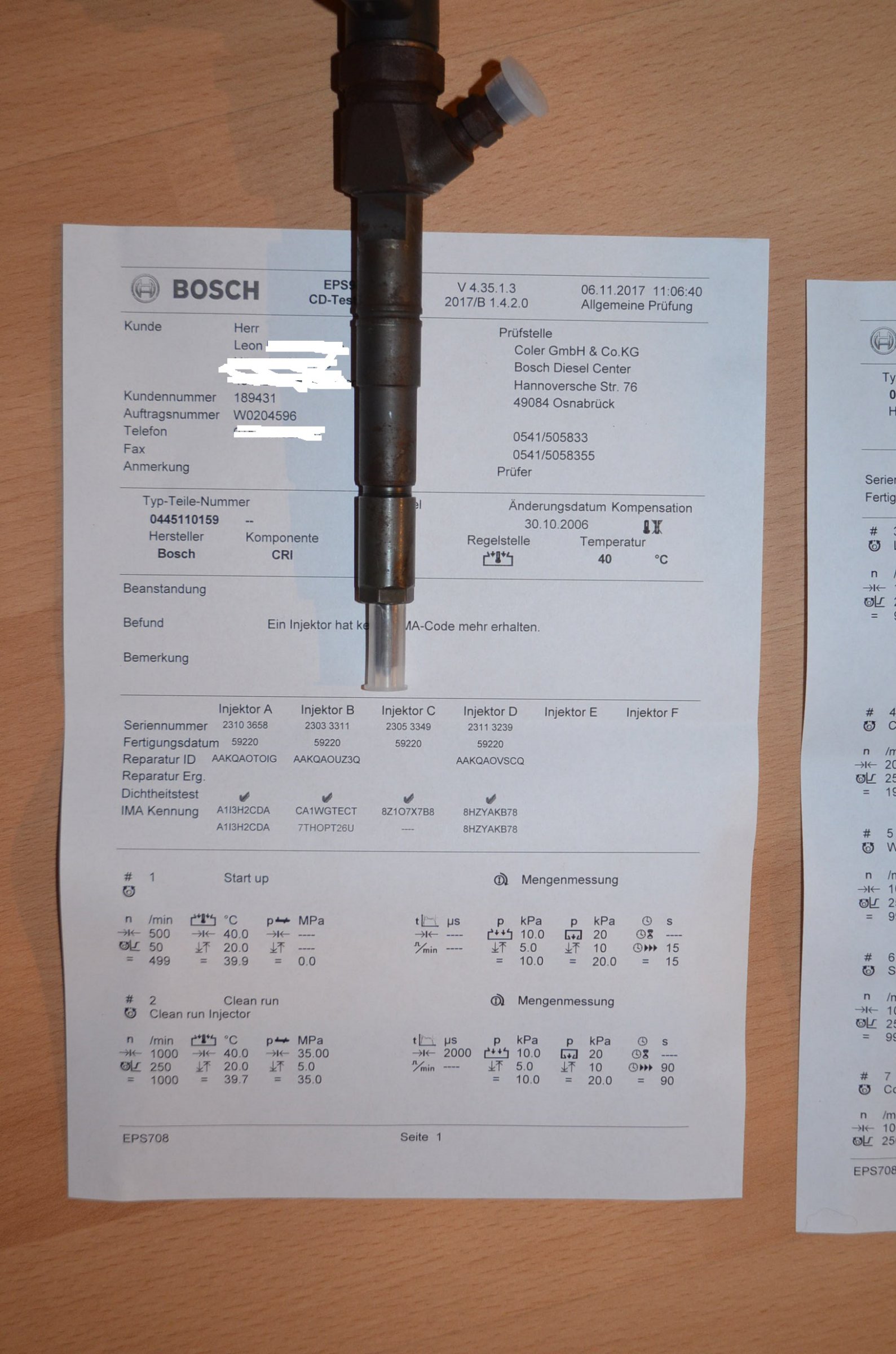

DSC_0027.thumb.JPG.02630d1ebc81c8f62859188712cee93c.JPG DSC_0028.thumb.JPG.4ee25a2f58c2bb50ce9ae7fd641d3fd3.JPG DSC_0029.thumb.JPG.df16861f0c2d1595268aefb03e83f26b.JPG DSC_0030.thumb.JPG.66483d2fe2f8e913a56de49445145bc8.JPG DSC_0031.thumb.JPG.78266c83fbc6329485f5e146b30a156d.JPG

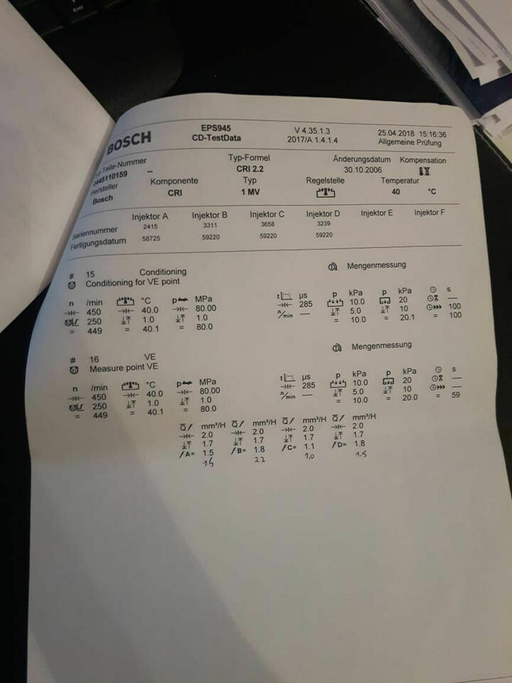

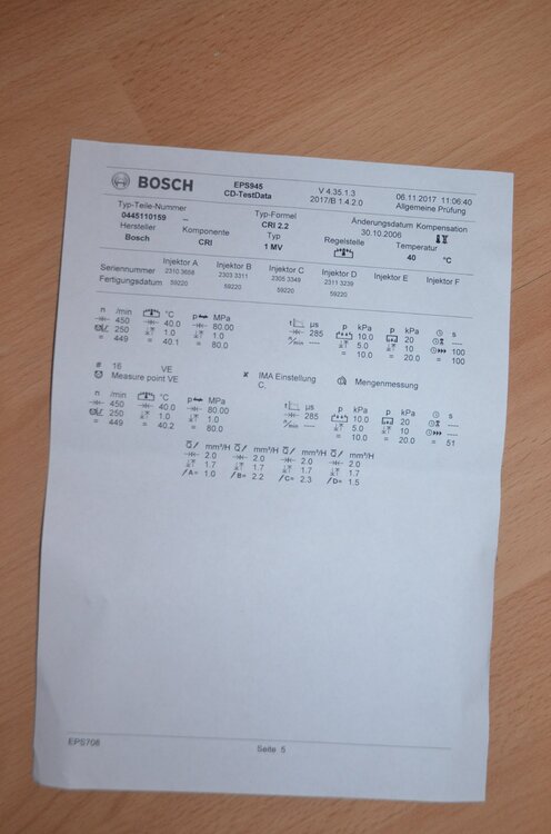

4 Injektoren waren übrig.
Injektor D vom Motorschadenmotor erwies sich 20.000km nach den angehängten Protokollen im Rahmen einer Fehlersuche als "knapp außerhalb der Toleranz",
Die Bilder dazu im nächsten Post.

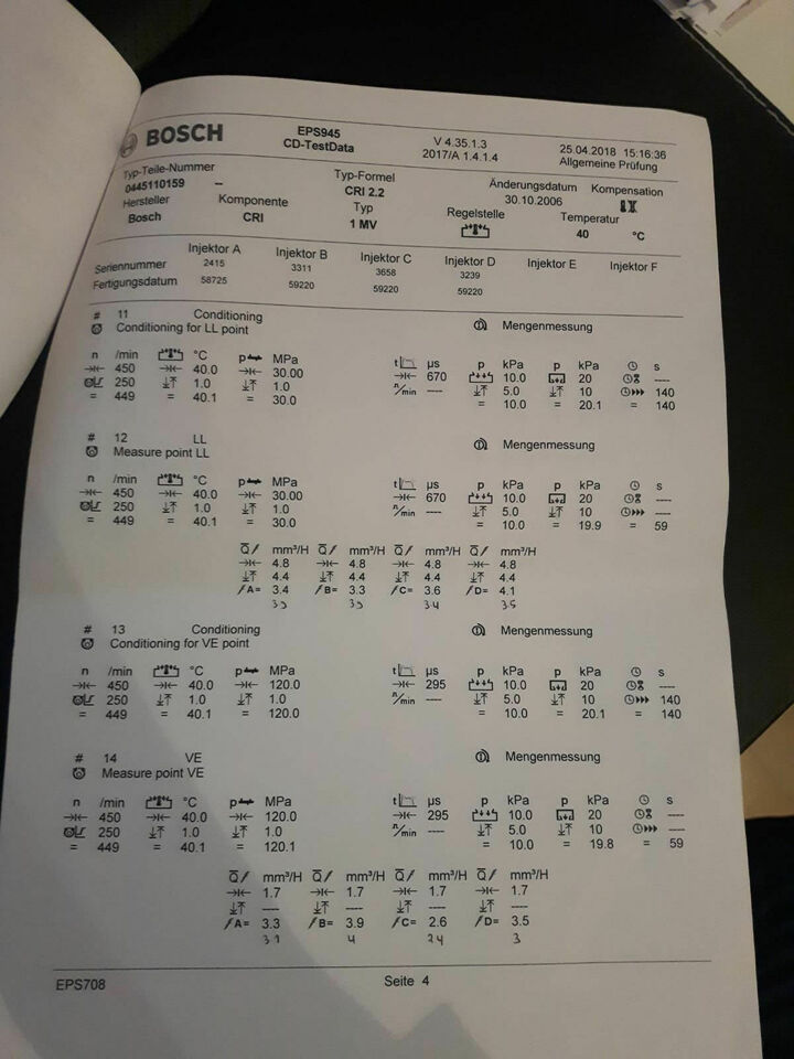

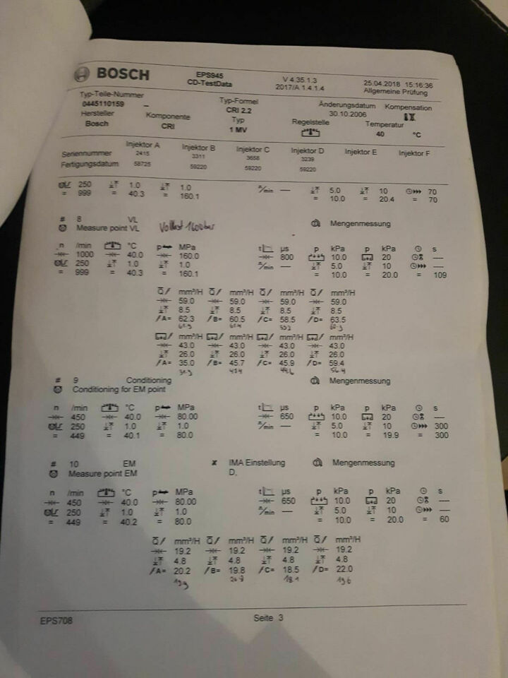

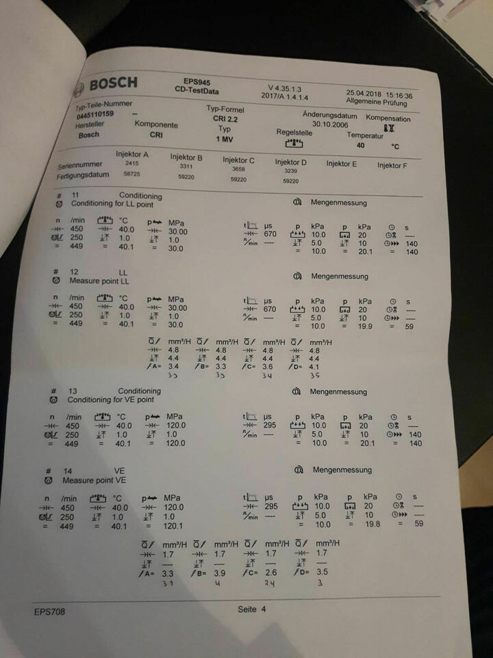

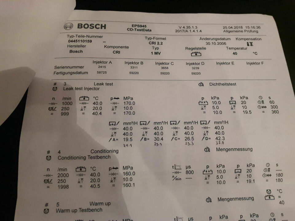

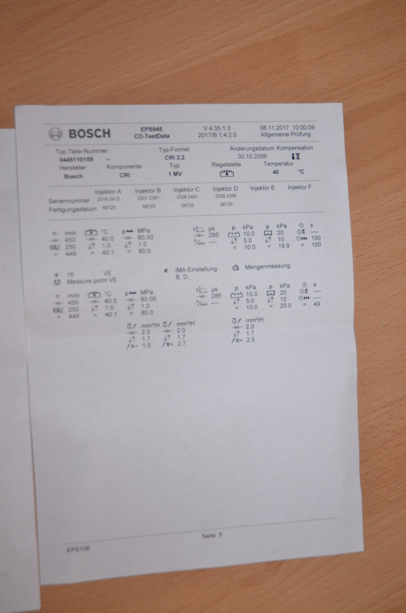

In Kugelschreiber aufgeschrieben sind die Werte etwa 20.000km zuvor (aus den oberen Protokollen). Hier ist klar zu sehen Injektor D knapp außerhalb der Toleranz.
2421.jpg.38d526d33602b5882a8ededed8ca90bb.jpg 2422.thumb.jpg.f89a727ff8d6a108a23200509d0148b9.jpg 2423.thumb.jpg.31557cf6b6727659e6cb3d9764ba18ad.jpg 2424.thumb.jpg.1a08f500ab1614dddb6c6d529eb56870.jpg 2425.thumb.jpg.e7cf78e2bff782672f37b3b8b7bb26b5.jpg

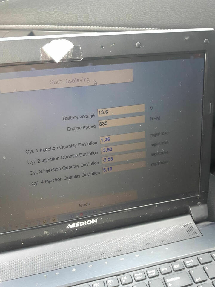

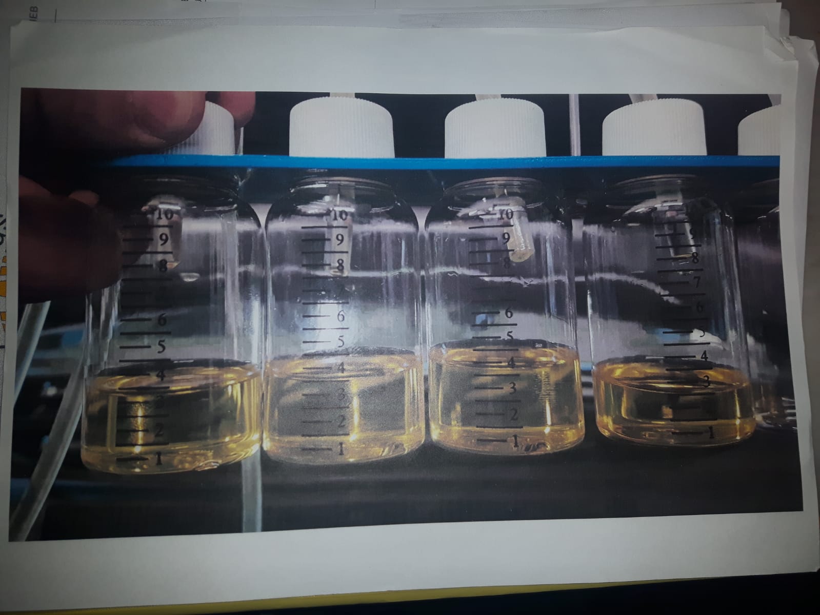

Weitere 45.000km später hier mal Werte aus dem OP-COM, in dem Fall waren die Werte etwas aussagekräftig, zumindest der (eh bekanntlich) platte Injektor war identifizierbar.
Wobei eine reine Rücklaufmengenmessung im Leerlauf natürlich auch keine extreme Aussagekraft hat.
lll.thumb.jpg.134941b3ee5a133de1980a2183d42e7c.jpg lll2.jpg.da074bcaf8eec647be8064be95d12a97.jpg
Aber trotzdem; wenn man mal die Korrekturwerte im Leerlauf mit der Rücklaufmenge im Leerlauf vergleicht sieht man, dass es überhaupt keinen Zusammenhang zu geben scheint.
Der mit der höchsten Positivkorrektur ist das vollste Gefäß. Der mit der zweithöchsten Positivkorrektur ist das leerste Gefäß :biggrin:
Und hier dann mit NEUEM Injektor auf Bild 4
Wobei ich leider schief gehalten hab. Gefäß 3 wäre so ungefähr an der 3er-Linie vermutlich.

Es gibt kaum einen Zusammenhang zwischen der Rücklaufmenge und der Fördermenge dieser Injektoren.
Die Rücklaufmenge kann min höher sein weil der Injektor im Leerlauf länger angesteuert wird und somit ein bisschen mehr Rücklauf hat. Es gibt aber auch Injektoren die einen so hohen Rücklauf haben dass der Motor nicht mehr startet, aber wenn der Motor läuft auf allen Zylindern rund laufen ohne hohe Korrekturmengen
Man sieht das beim ersten Motor der Injektor B im Leerlauf ok ist, und unter Volllast schon zu viel fördert. Noch in der eigentlichen "Toleranz", aber zu viel Menge um sie mit der IMA im Fahrzeug zu korrigieren. Auch wenn er bei der Voreinspritzung zu viel Menge hat, wird der mit hoher Wahrscheinlichkeit in der Laufruheauswertung unauffällig sein
