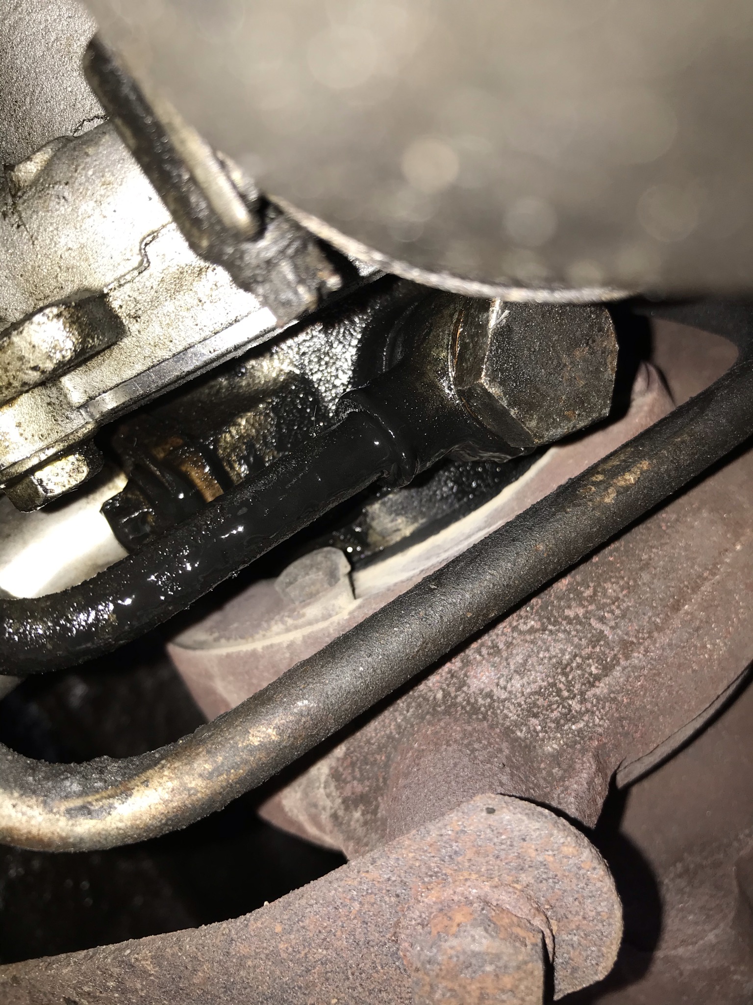

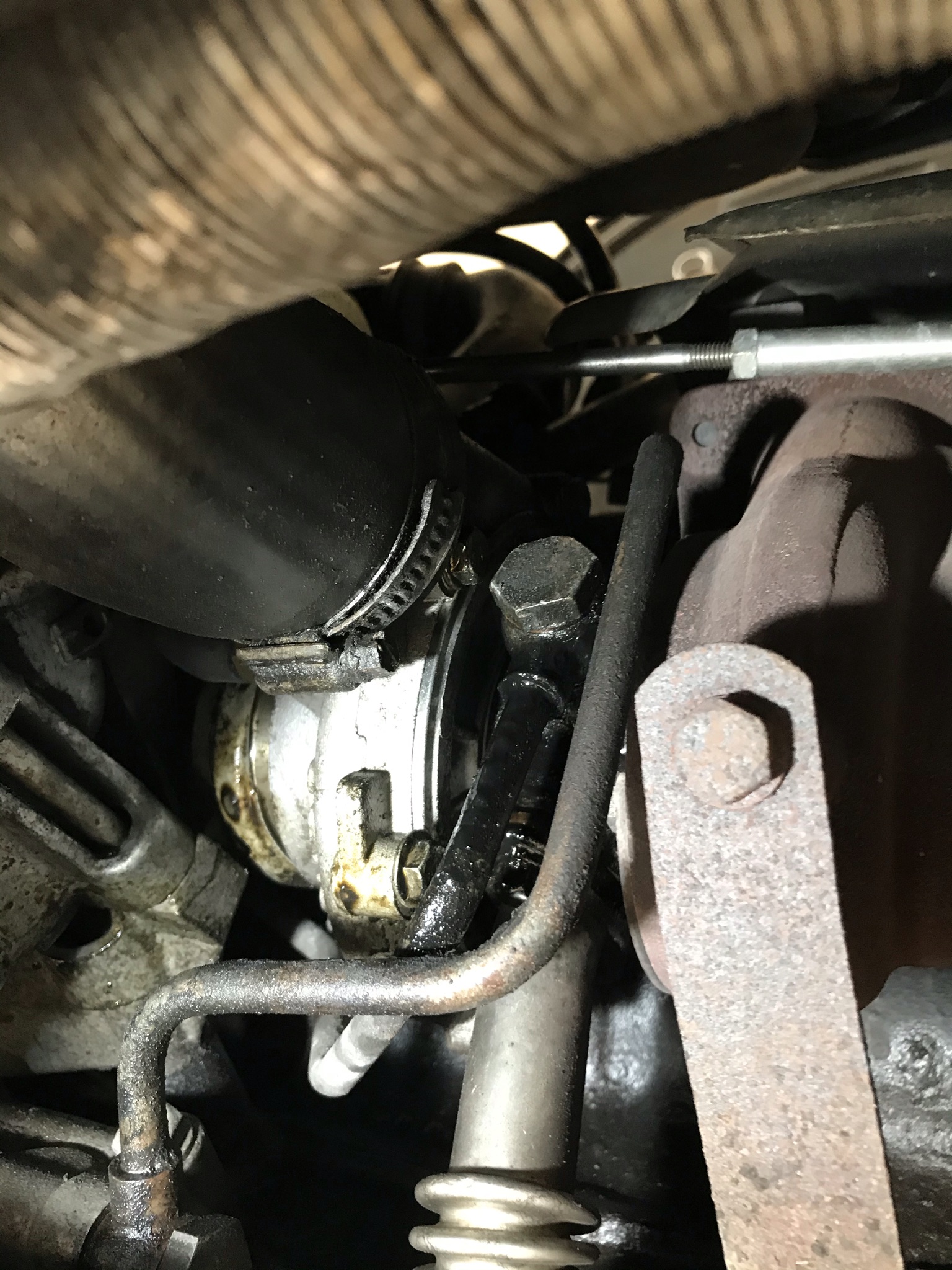

Ein weiteres Problem der Ölverlust am Turbolader der vom Vorbesitzer erneuert wurde. Sieht für mich aus wie die Ölleitung als Schuldigen. Am Rücklaufrohr ist nur das runter gelaufene Öl. Sind die Dichtringe der Leitung normale Kupferringe, oder soll ich die Ölleitungen zur Vorsicht ersetzten? Muss der Lader raus, wenn ich das Rücklaufrohr auch abdichten will?
Das sieht auf den Fotos schlimmer aus als in Wirklichkeit.
Nein, der TL muss nicht raus um die Ölleitungen zu erneuern.
Die Dichtung am Zulauf sind normale Kupferringe, für das Ablaufrohr gibt es eine Papierdichtung.
Ich an deiner Stelle, würde mir eine neue Leitung vom Zulauf incl. Dichtungen bestellen. Keine Ahnung wie lange der Wechsel vom Turbolader her ist, aber die Zulaufleitung ist das wichtigste für den kleinen Freund. Für mich sieht die nicht wirklich neu aus.

Danke für den Input.
Der Lader kam vor 2 Jahren rein laut Rechnung.
Ich mach jetzt neue Dichtringe rein und wenn es dann dicht ist, habe ich keine Angst weil die Leitungen noch die ersten sind. Im anderen Fall ersetze ich auch die.
Die Dichtringe werden D12 sein, wenn der Schraubenkopf SW19 ist.
