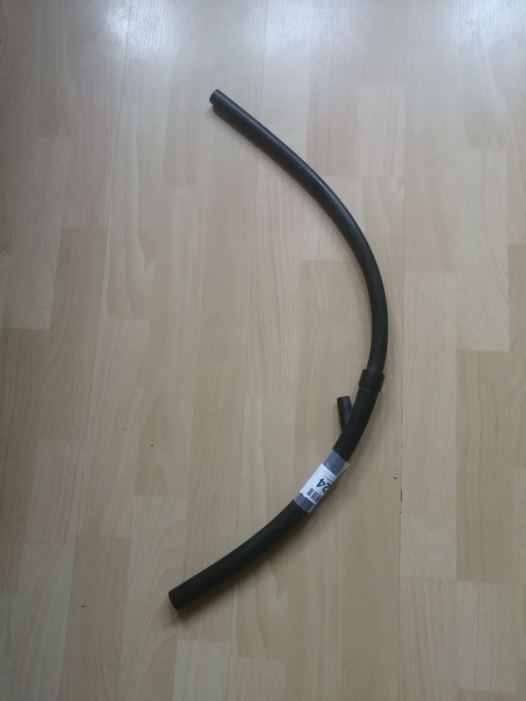

Sicher wird der ein oder andere es kennen. Dieser Schlauch löst sich immer weiter auf.
Das Flickwerk war bei meinem nicht ernsthaft sinnvoll zu erweitern, daher neu.
Ich für meinen Teil fand hier nichts zum Einziehen der Heizleitung.
Daher hier mein Tipp, bin selbst fast irre geworden, entweder ich bin zu ungeschickt oder er geht schlicht nicht mit Einfädeln.
So geht es easy:
Rohr raus aus altem Schlauch, hab den Schlauch einfach aufgeschnitten, brach eh überall.
Dieses Rohr grob Richtung seitlichem Nöppel einschieben, der wird da aber nicht durch wollen, zumal der untere Knick hinderlich sein wird.
Also einfach gerade aus weiter, dann am Ende zur Ansaugung die Schlauchschelle feste drum und das metallene End in einen Schraubstock, den Schlauch am anderen Ende ziehen und dann das Wasserleitungsende durch den vorgesehenen Abgang prockeln, das Entlüftungsende dabei einfach abknicken,
das geht natürlich nur bei Neuware, gebraucht bräche sofort.
Habe selbst eine Stunde versucht es "einzufädeln", habe es nicht geschafft.
So war das Rohr in einer Minute drin.
