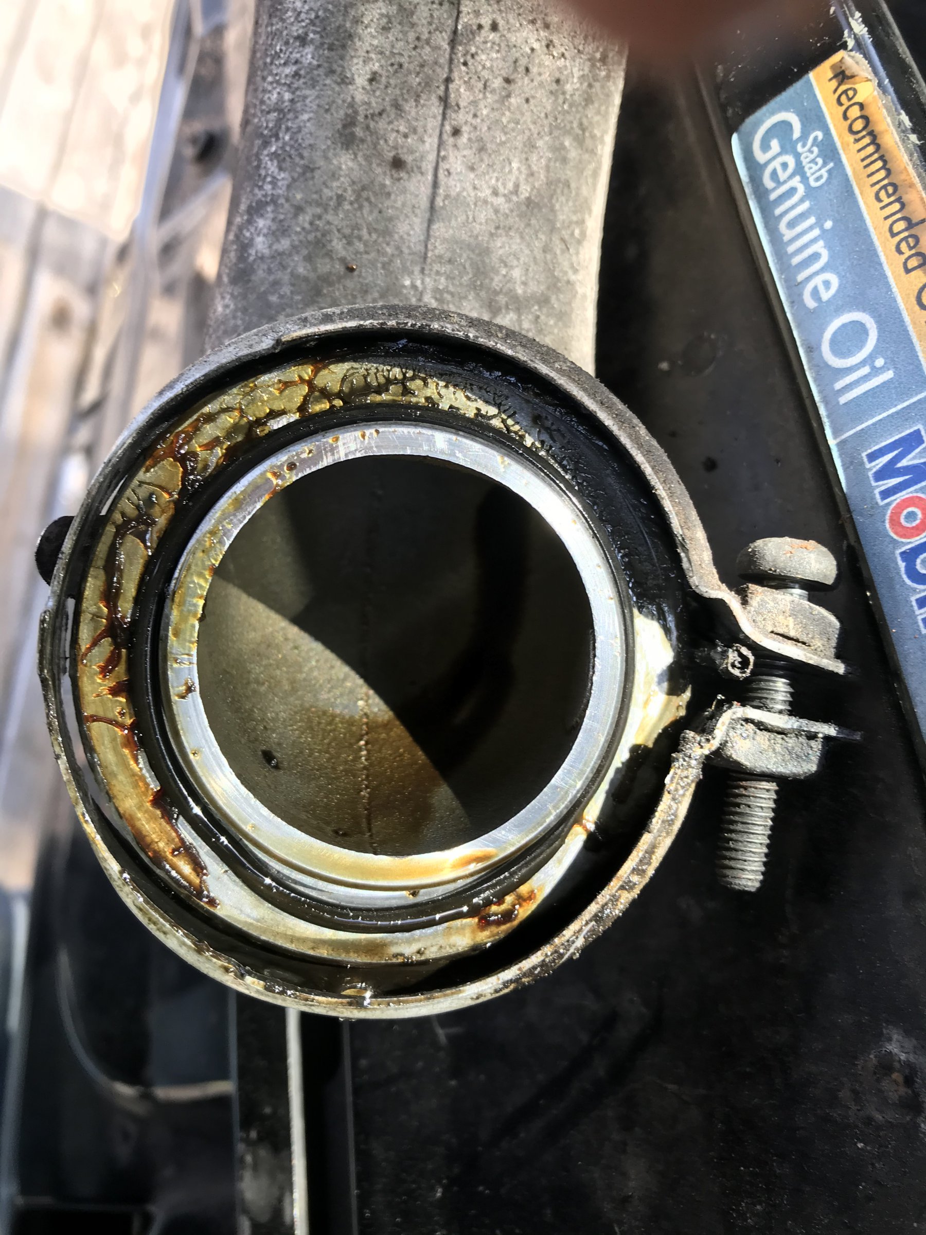

am Lader tritt irgendwo Öl aus und bringt mich zu Verzweiflung.
img_3391-jpeg.194317
Hier sieht man Öl wo die Luft in den Lader gesaugt wird. An der Kühlwasserleitung am Flansch des Rücklaufs. Von oben ist kein Öl zu sehen und alles trocken, nachdem ich eine VDD eingebaut habe.
Warum ist vor allem die Kühlwasserleitung so voller schwarzem Öl? Ich fahre LPG und das Öl ist deutlich heller.
Wenn das Rücklaufrohr undicht wäre, würde doch das Öl daran runter laufen.
Kann es sein, dass das Öl aus dem Flansch wo die Cobra dran ist kommt.

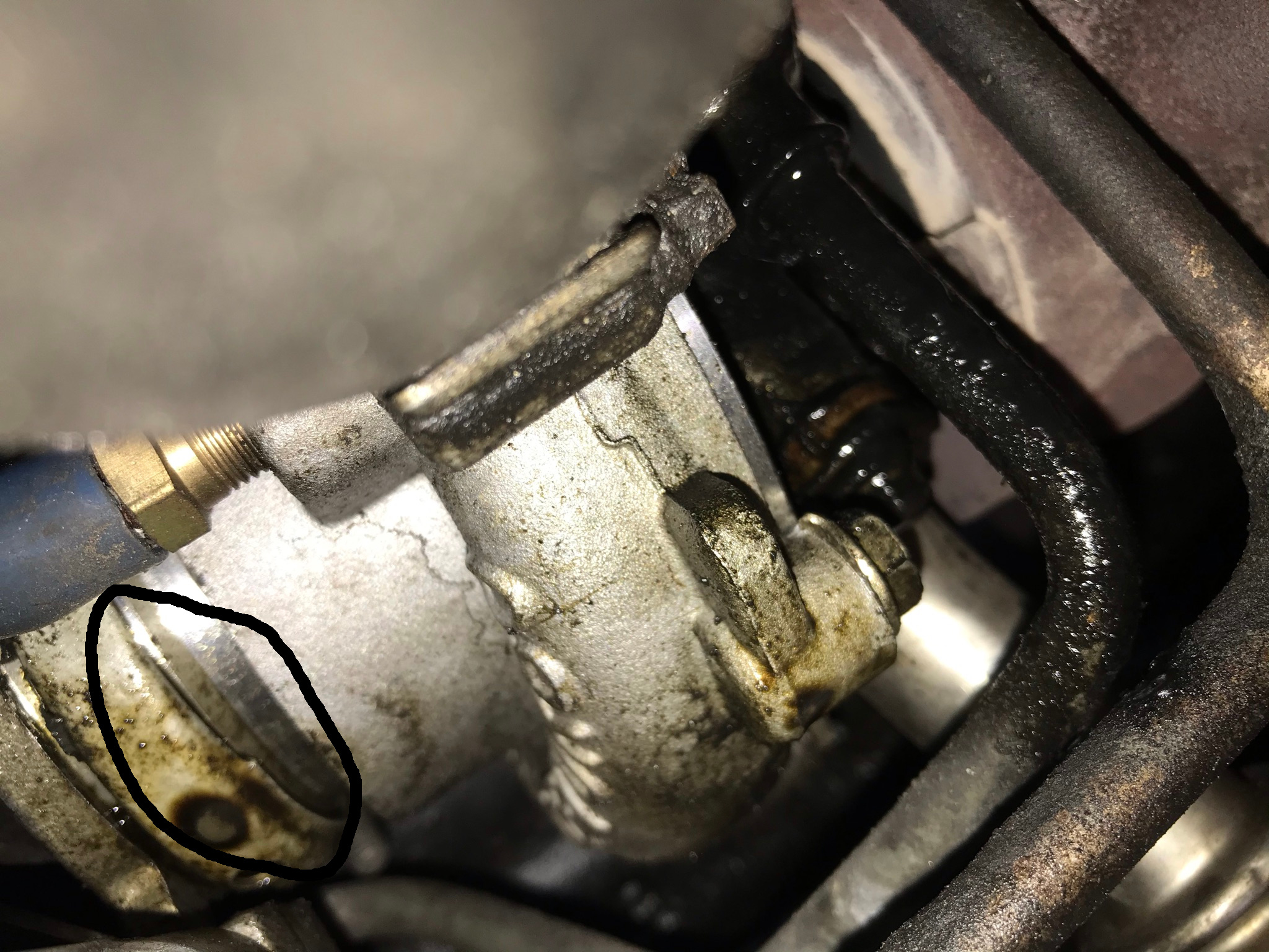

img_3396-jpeg.194316
Hier wollte ich das Ölleck abdichten, aber als ich die Verschraubung löste kam Kühlwasser raus. Und oberhalb ist es trocken. Das Öl läuft doch nicht nach oben.
Wenn der Lader Öl spuckt, dann geht das über den Bypass auch wieder zurück ins Ansaugrohr -> Cobrapipe. In einem gewissen Maß ist das aber normal. Wenns tropft, ist‘s eher zuviel ;)
Deutet das darauf, dass der Lader durch ist? Der wurde 2019 getauscht vom Vorbesitzer, aber ich habe nur einen Beleg vom Einbau, wahrscheinlich kam ein Gebrauchter rein. :confused:
Mach das mal alles sauber (Bremsenreiniger) und schau dann nochmal, wo was herkommt.
Ps: ein neuer Lader kostet mittlerweile nicht mehr als 4 Budgetreifen. Also entspannt bleiben :hello:

Demontiere doch erstmal deine Ölzulaufleitung und schau sie dir genauer an, incl. der Schraube. Ich bin immer noch der Meinung das deine Ölzulaufleitung neu gemacht werden sollte. Mit dem Kühlwasser ist schon kritisch, da Öl und Wasser ja zwei verschiedene Kreisläufe sind. Flüssigkeiten steigen auch nach oben, nennt sich Kapilarwirkung. Nimm einen Eimer mit Wasser und hänge einen Lappen über den Rand bis auf den Grund und über den Rand vom Eimer. Du wirst dich nach 30 Minuten wundern wieviel noch im Eimer ist.
Die Ölleitung ist dicht, habe ich mir heute angeschaut. Oberhalb der Wasserleitung ist alles trocken.
Wenn ich mir die Bilder anschaue denke ich dass es aus dem Flansch mit der Cobra Pipe kommt.
Die Schelle sieht für mich misshandelt aus.
Die Schelle scheint tatsächlich nicht richtig zu sitzen. Am besten siehst du es aber an dem kleinen Kreis, welcher in die Schelle geschnitten ist.
Dennoch wird dies nur schwerlich die Ursache deiner Leckage sein.
Ich würde dir raten den Schlauch welcher vom Turbo zum LLK führt zu demontieren.
Sollte das Gehäuse deutlich verölt sein, kannst du mit sehr hoher Wahrscheinlichkeit davon ausgehen, dass der Lader nicht mehr gut ist.

Nachdem ich jetzt 200km gefahren bin, hab ich heute wieder drauf geschaut. Das Öl kommt sicher aus der Cobra, war aber jetzt nicht so viel.
Die Schelle saß nicht richtig und war locker - bei meinem Saab der losen Schrauben. Im LLK steht kein Öl, aber die Schläuche sind innen mit Öl benetzt. So habe ich das aber schon bei vielen Turbo Motoren gesehen.
Jetzt habe ich die Cobra neu ausgerichtet und die Schelle fest gezogen. Mal sehen wie ob es jetzt dicht ist. Es kam mir gleich mal so vor, wie wenn sich der Motorlauf verändert hat.
An der Drosselklappe kommt etwas Öl aus dem Spalt vom Anschlussstuzten und Einblas-Rohr, da habe ich auch mal die Schelle etwas nachgezogen. Die Drosselklappe ist innen trocken.
