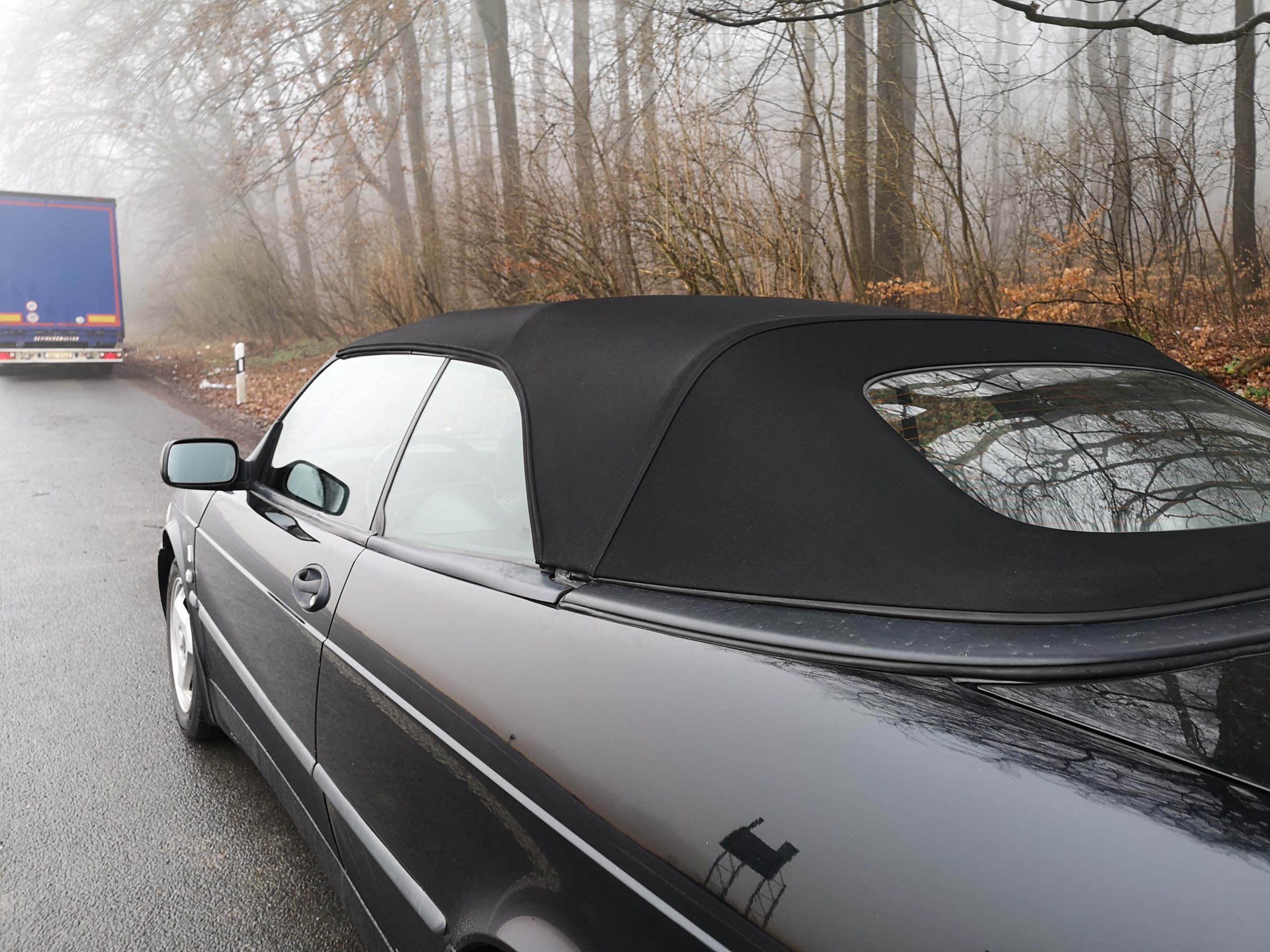

Neues Verdeck ;-)....und weitere Baustellen
soweit ich es überschauen kann, wurde perfekt gearbeitet. schon seltsam, den alten Saab zwischen Oldtimern im 6-stelligen Preisbereich zu sehen. Arbeit wurde terminlich, preislich und handwerklich gut ausgeführt. Ich kann aus meiner Sicht die freundliche Autosattlerei Toy in Menden empfehlen.
Ich wurde darauf hingewiesen, dass die Hydraulikzylinder undicht sind :-(......naja.
Der Anblick motiviert mich nun.....habe gestern die Viggen - Originalfelgen zur Lackiererei meines Vertrauens
gebracht...ich investiere! ;-) Auch in Sattelfett, das mir empfohlen wurde....damit flute ich dann mal die Ledersitze....bin gespannt.
Jetzt gilt es ausserdem, den Lack zu polieren und auch den Scheibenrahmen wieder schön zu bekommen. Weiss jemand wie? Verwittert sieht nicht schön aus.
Grundsätzlich fühlt es sich an wie mit einer Wohnung, in der man eine Ecke streicht....erst dann fällt auf, wie dreckig der Rest ist ;-)....
....bevor ich das vergesse: Das Gestänge setzt Rost an! Noch Anfangsstadium...was ist zu tun? In der Familie gehen die Meinungen auseinander...Hammerit oder Fluid Film?

Undichte Hyraulik: Wenn der Zylinder nicht völlig durch ist, hilft das: https://www.saab-cars.de/threads/cabrioverdeck-9-3-i-hydraulikzylinder-sifft.73171/#post-1430972
Gestänge: Würde ich nur fetten, halt regelmässig. An den Scharnieren bekommst Du das eh nicht vernünftig entrostet und lackiert.
Scheibenrahmen: Meiner bekommt alle paar Wochen etwas Ballistol. Ein anderes, dauerhaftes Wundermittel habe ich noch nicht gefunden. Silikonöl hält/wirkt auch nicht länger als Weissöl und mit Reinigerwax wurde das ganze nur enorm wolkig.
Verdeckgestänge und Fluidfilm?! :eek: Never! Das Zeug kriecht wie (nix) Gutes - und im Verdeckstoff möchte man das doch sicher nicht haben, zumal es Verträglichkeitsprobleme mit (Moos-)Gummi gibt - und das würde ich (gerade bei einem neuen Verdeck) nicht ausprobieren wollen, wie sich das miteinander verträgt... :confused:
Dann schon eher Hammrite oder, je nach Befund, "klassisch" mit Rostumwandler - Grundierung - Lack.
Und die Gelenke wie von klawitter geschrieben. Ich "spüle" solche Gelenke gerne auch mit Ballistol.
Ich habe sehr, sehr gute Erfahrungen bei Kunststoffen damit gemacht.

Wenn um den Scheibenrahmen eine Folie ist, würde ich das damit probieren. Hält sehr lange und viel länger als andere Kunststoffpflegemittel. Ein wirkliches Wundermittel! Aber bitte Handschuhe anziehen und in gut belüfteter Umgebung auftragen.
Bist du sicher dass Sattelfett die beste Lösung für deine Sitze ist? OK ich weiß nicht wie sie aussehen..... Für Kunststoff aussen kann ich das Produkt von Koch Chemie weiter empfehlen, wobei ich nicht genau weiß wie der Scheibenrahmen bei dir ist. Meiner ist lackiert.
Bis 2001 ist der Rahmen schwarz matt lackiert. Ab 2002 in Wagenfarbe.
meiner ist BJ Ende 99....sicher dass es keine sonstige Beschichtung ist? Dr Koch ? würde ich versuchen wollen.
Wenn's matt lackiert ist bringt der Kunststoffpfleger auf Dauer nichts. Müsste ich mir anschauen.

Hmm....welches Fett nimmt man? Danke!
Ich nehme Kettenfett vom Fahrrad. Haftet am besten und lässt sich dünn und gezielt auftragen.
(Und natürlich: Nur die Gelenke.)

Petec 80150 Leck-Stop ist bestellt. Ich werde das Gestänge mit Fett behandeln, da es sich noch eher um Flugrost handelt.
Die Felgen sind in der Mache...sobald fertig, besuche ich meine (freie) Werkstatt. Dort wird gewuchtet, montiert und der Unterboden
inspiziert...im Bedarfsfall entrostet. Dabei wird dann auch die Verdeckhydraulik gerichtet. Dann Kosmetik Lack und Leder.....
und weiter geht`s! Bitte open End ;-)
