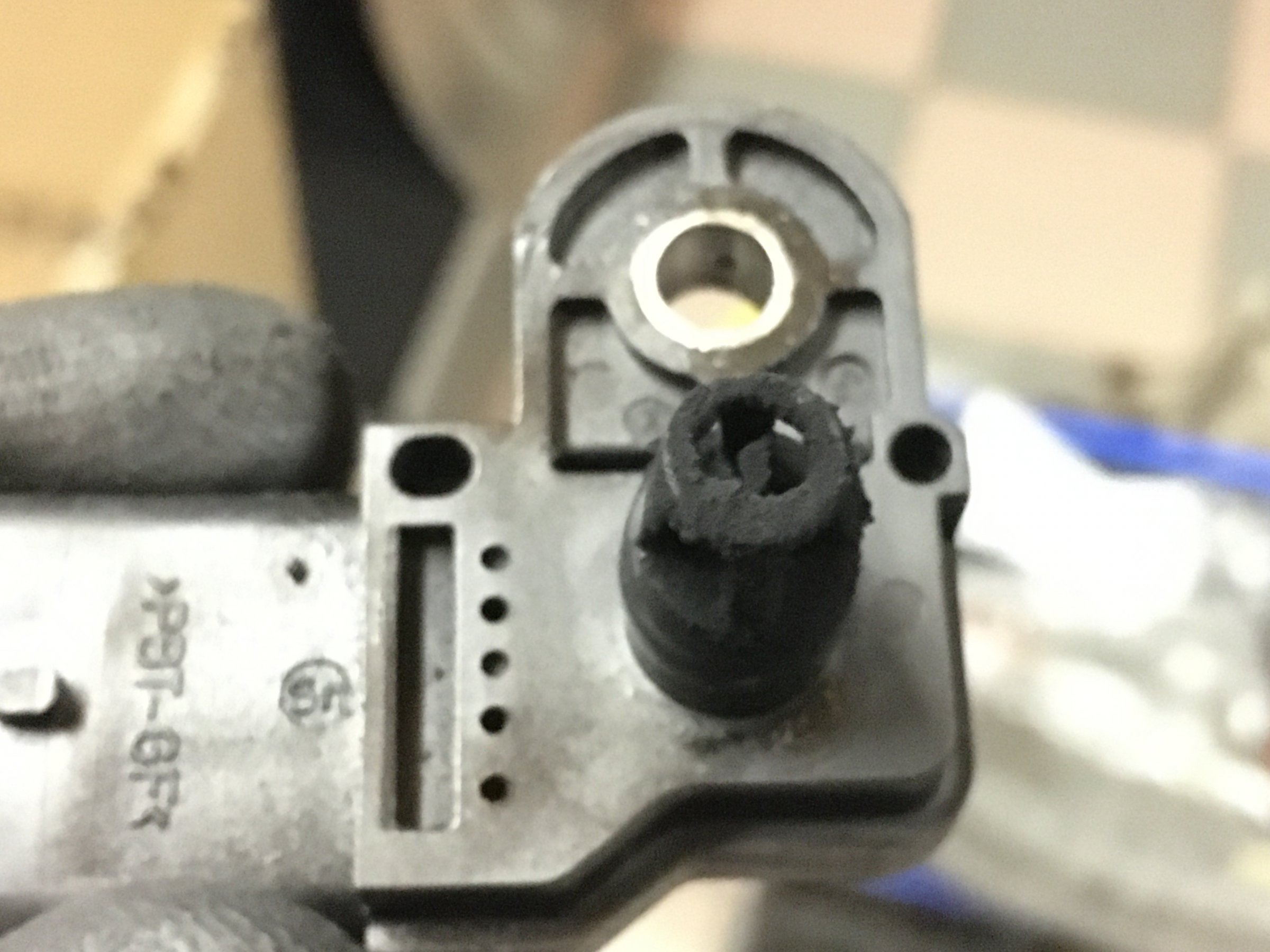

Ich flute den LMM einmal jährlich mit Bremsen- oder Schnellreiniger.
Hält der seit Jahren gut aus. Gerade gestern gemacht.
Sah übrigens diesmal aufgrund Fiat-Dichtung besser aus als sonst.
Gestrig mit Dichtung:
Sonst nach einem Jahr so:
[ATTACH=full]195569[/ATTACH]
[ATTACH=full]195570[/ATTACH]
Das ist nicht der Luftmassenmesser :tongue::tongue:
Das ist der Drucksensor in der Ansaugbrücke :top:
Peinlich, peinlich...
... gibt es den nur beim Diesel oder auch beim 2.0t Benziner ???
Auch beim Benziner. Sowohl in der Ansaugbrücke als auch im Druckrohr.
