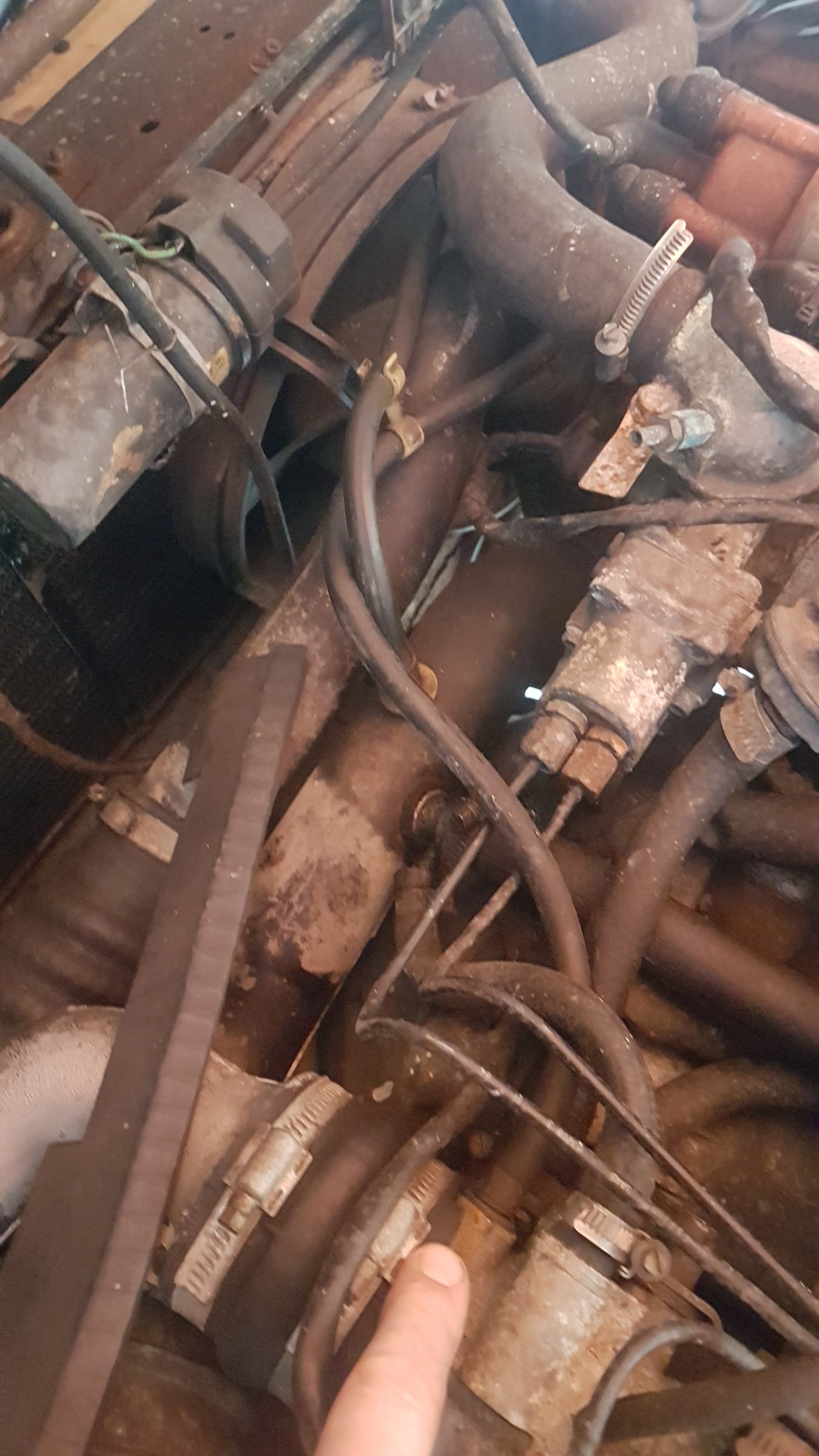

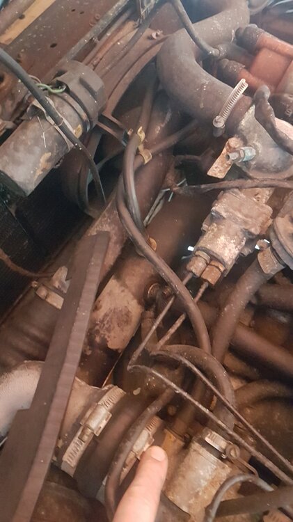

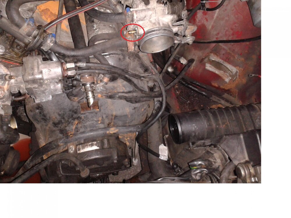

Frage, bei mir (Turbo 8V APC non KAT Bj.87) gibt es einen Anschluss an der Drosselklappe wo ein Stöpsel drauf ist (siehe Foto - rot markiert).

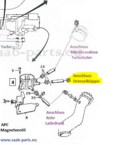

Auf Motorraum Fotos im Internet habe ich den Eindruck (sieht man nirgends 100%ig), dass der Anschluss zum mittleren APC-Ventli Anschluss geht - sehe ich das richtig?

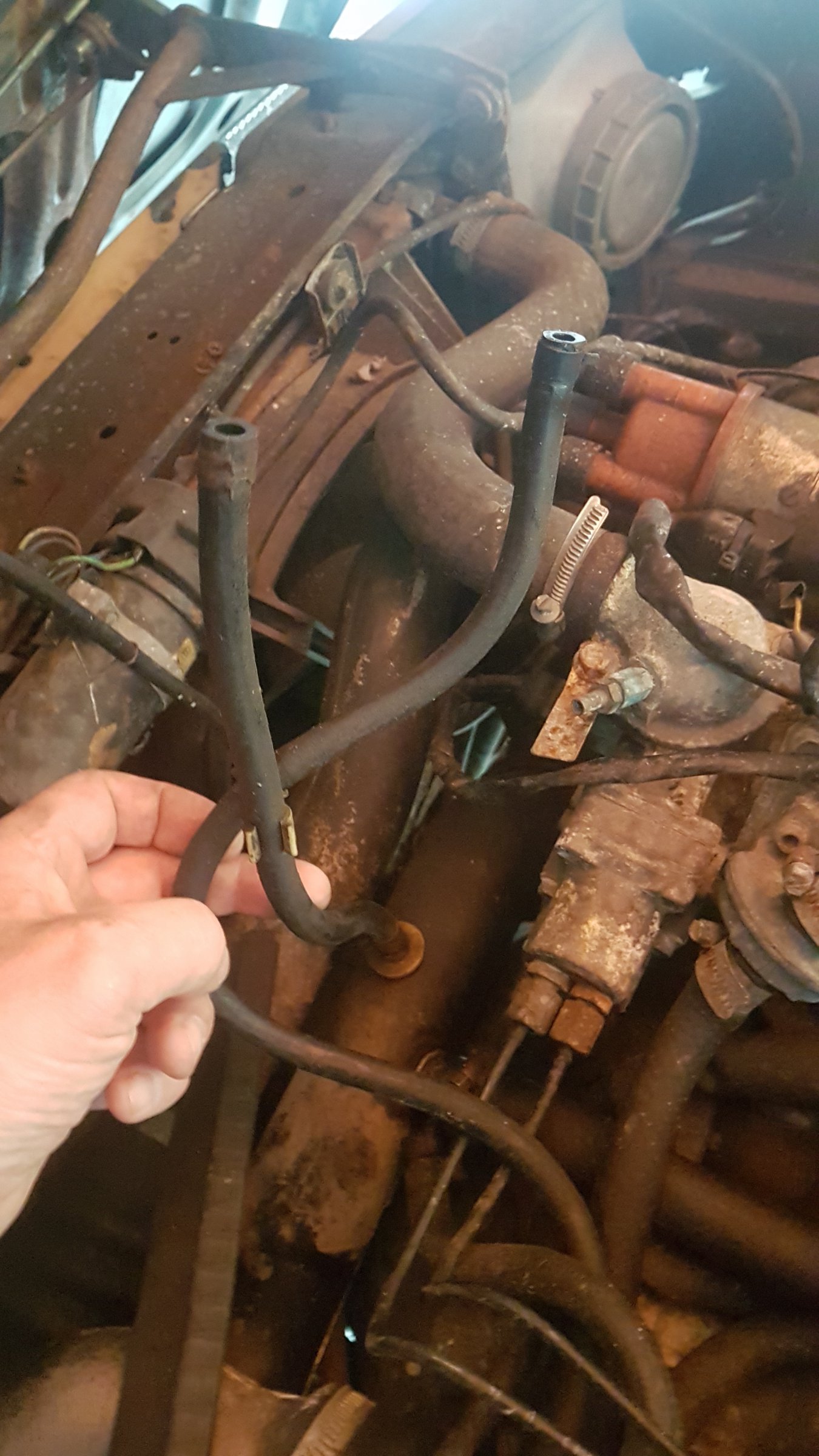

Bei meinem geht der mittlere APC Anschluss direkt zum Turbolader wo ein Nippel ist.

Danke Joschy - war mein Verdacht.
Bei meinem ist der direkt am Turbolader angeschlossen, scheint aber das gleiche zu sein
