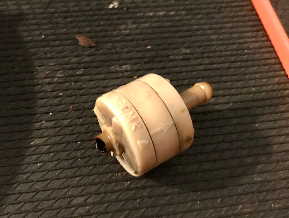

Ventil KGE Tausch
Schon mal davon gelesen, aber nicht direkt geprüft. Dann doch über den Zustand erschrocken. Der Anschluß zerfiel beim prüfen "zu Staub", von Ventil keine Spur/freier Durchgang in beide Richtungen. Heute getauscht :smile:
Eigentlich eine Unverschämtheit, wenn nach 20 Jahren der Weichmacher im Plastik heraus ist, oder?
Normal ein Garantiefall...
Und was meinst Du, wie dein Aero jetzt erst läuft! (Wenn nicht x andere Schläuche genauso marode sind :biggrin:)
Nee, die maroden Schläuche hatte ich schon getauscht :smile:
Und dabei das Ventil am Anschluss abgedreht...Du schlimmer Finger, Du!!!
Also keine Garantie und Gewährleistung, weil durch grobmotorische Einwirkung abgebrochen. :biggrin:
Das Ding ist so klein und unscheinbar...sorgt aber für Fehlermeldungen und massivem Ölverbrauch (falls der Wagen ordentlich im Ladedruckbereich bewegt wird)
Traut man dem Ding gar nicht zu, oder? :biggrin:
Aber wenn man schon die Unterdruckschläuche an den Anschlüssen kaputtbröselt...dann direkt neue Schläuche montieren.
(aber da erzähl ich nix neues)
