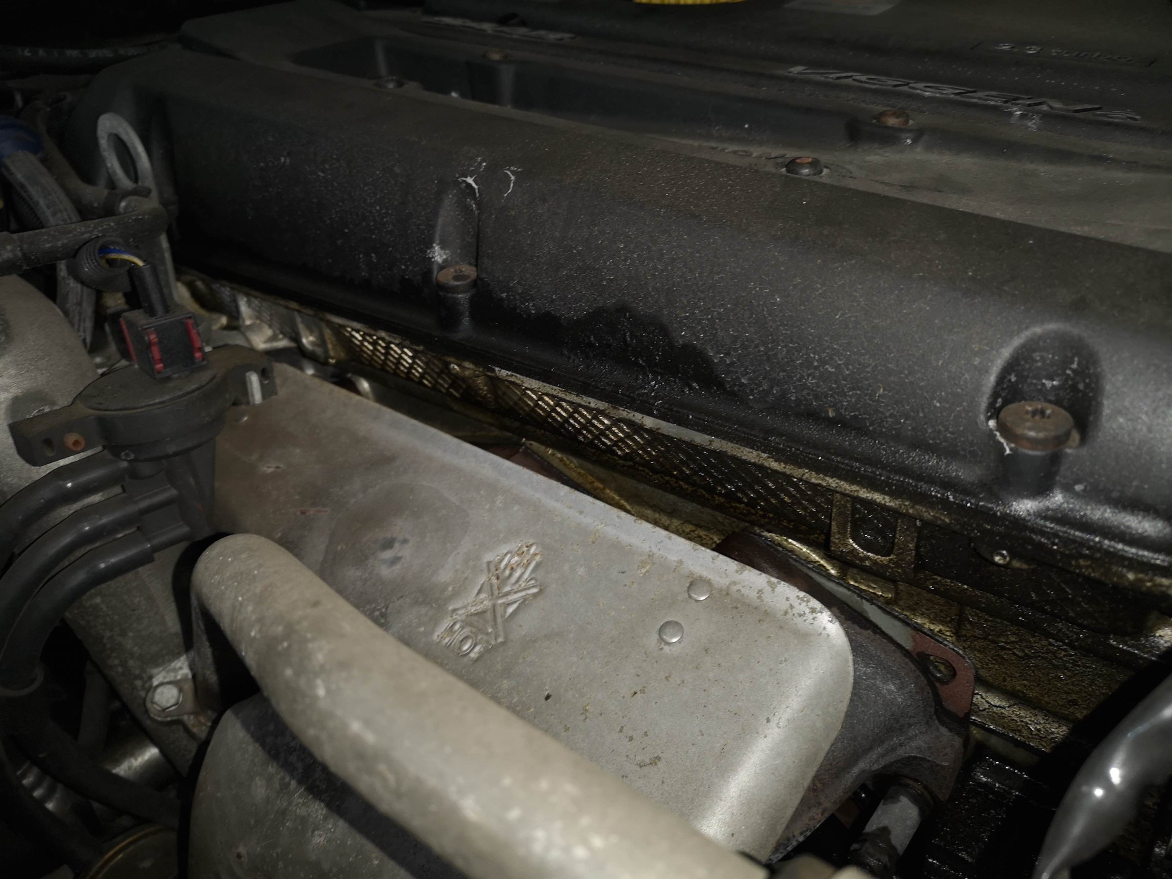

Es geht voran...aber die Ventildeckeldichtung...
....ist feucht. Leichter Ölverlust, mit Stab noch nicht messbar - doch läuft es etwas bis zur Wanne runter.
Meine (freie) Werkstatt sieht kein Drama und empfiehlt Erneuerung. Aufgrund des Alters sei das eher normal. Wie seht Ihr das? Wie hoch ist der Arbeitsaufwand und was mag die Dichtung kosten?

15€ und 1 Stunde mit reinigen (Zeitangabe für Ersttäter die es wahrscheinlich eh machen lassen)
beim „Spezialist“ bestimmt 150€
Danke Dir! Bestelle ich sofort bei Flenner und dann mal los ;-)
Kann man das auch als interessierte aber wenig erfahrener "Schrauber" selbst machen? Oder gibt es Tücken? Ist evtl. jemand im Rhein-Main-Gebiet, der mir das zeigen könnte?
