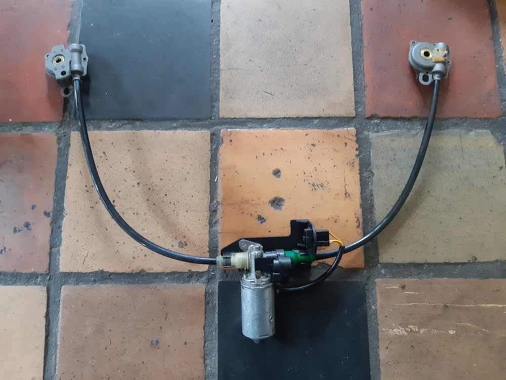

Kurzes Feedback zu den Wellen: Der Qualitätseindruck ist für mich als Laien sehr gut. Vor dem Einbau müssen die Hüllen allerdings jeweils um ca. 3cm gekürzt werden. Zudem sind die Hüllen im Außendurchmesser 10 statt 8mm.
Ausbau der alten Hüllen: Motorseitig sind diese in eine Kunststoffhalterung gesteckt. Auf der einen Seite habe ich die Hülle nicht daraus entfernen können (ich habe gezogen, von der anderen Seite ein 8mm Rundholz eingeschlagen, sie war bombenfest....) und dann aufgebohrt mit einem Metallbohrer. Das ging ganz gut. Auf der anderen Seite nicht, so dass die Halterung zerbrach asdf. Auch das Aufbohren auf 10mm war keine gute Idee, da das Material doch wohl etwas brüchiger ist, als gedacht. Also: NICHT AUFBOHREN! Stattdessen die neuen Hüllen motor- und getriebeseitig auf einer Länge von ca. 2bzw. 4cm von 10 auf 8mm Außendurchmesser herunterschleifen, dann müsste es besser klappen!
Eine Idee, wie man die sehr festsitzenden alten Hüllen unfallfrei aus der motorseitigen Halterung bekommt, habe ich allerdings leider nicht....
