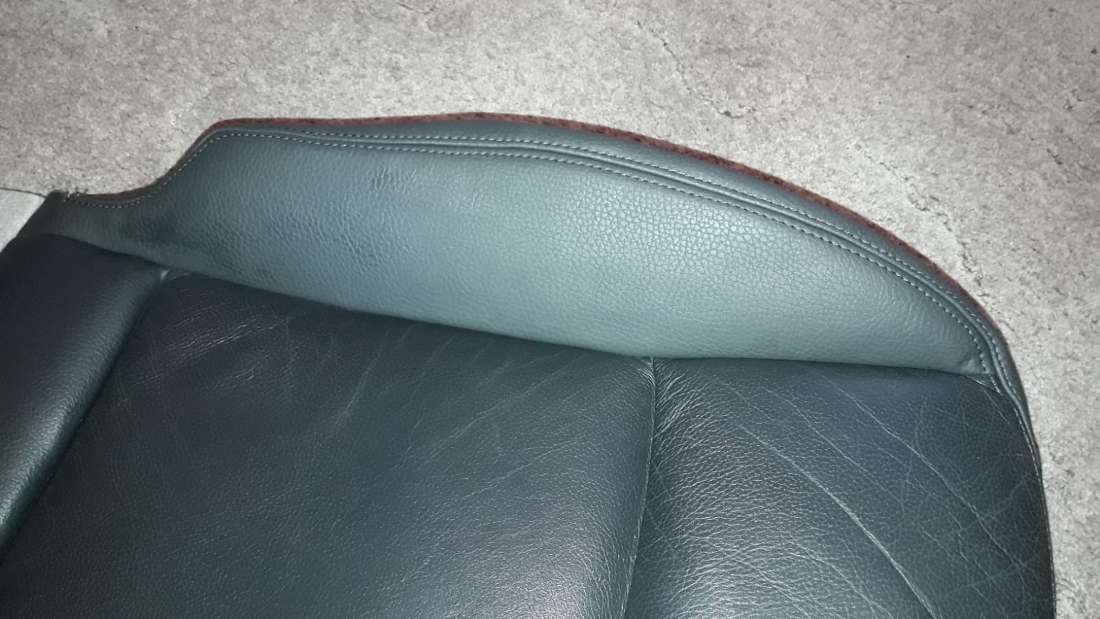

wie so viele andere, hat mein Fahrzeug auch das Problem mit dem aushärtendem Kunstleder in der Seitenwange. Resultat: Hässliche Risse/Brüche des Plastikleders ;)
Ich habe bereits das Sitzkissen ausgebaut und möchte diesen zum Sattler bringen. Damit der das stück erneuert, wobei wenn ich die Kappnaht da sehe... wird auch das entsprechende "Aufwand=Arbeitszeit" kosten.
Weiß einer, was so ein neuer Bezug kostet? Interior hat den Code "B02".

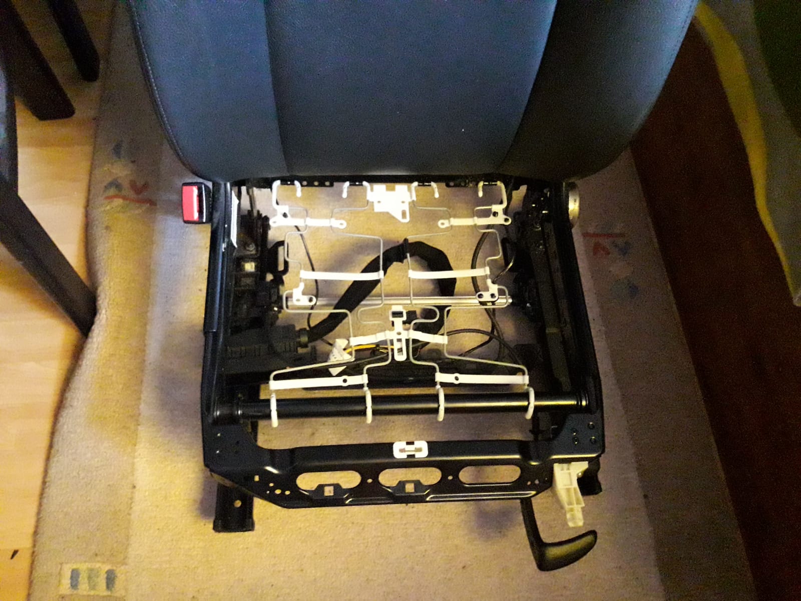

Hallo, bei Orio kostet der Bezug 287,58 € plus MwSt. Bei der Gelegenheit habe ich gleichzeitig das Sitzkissen (der Schaumstoff war krümmelig und ist auch wichtig), die Sitzheizung und die Polsterbahn (die Federn unterm Sitz) erneuert.

, die Sitzheizung
Heizelement Normalsitz entfallen
Gibt ein neues. Ca. 60 €.
Das wäre noch lieferbar, ist auch bei Opel genutzt, soll ca. 24 € kosten.

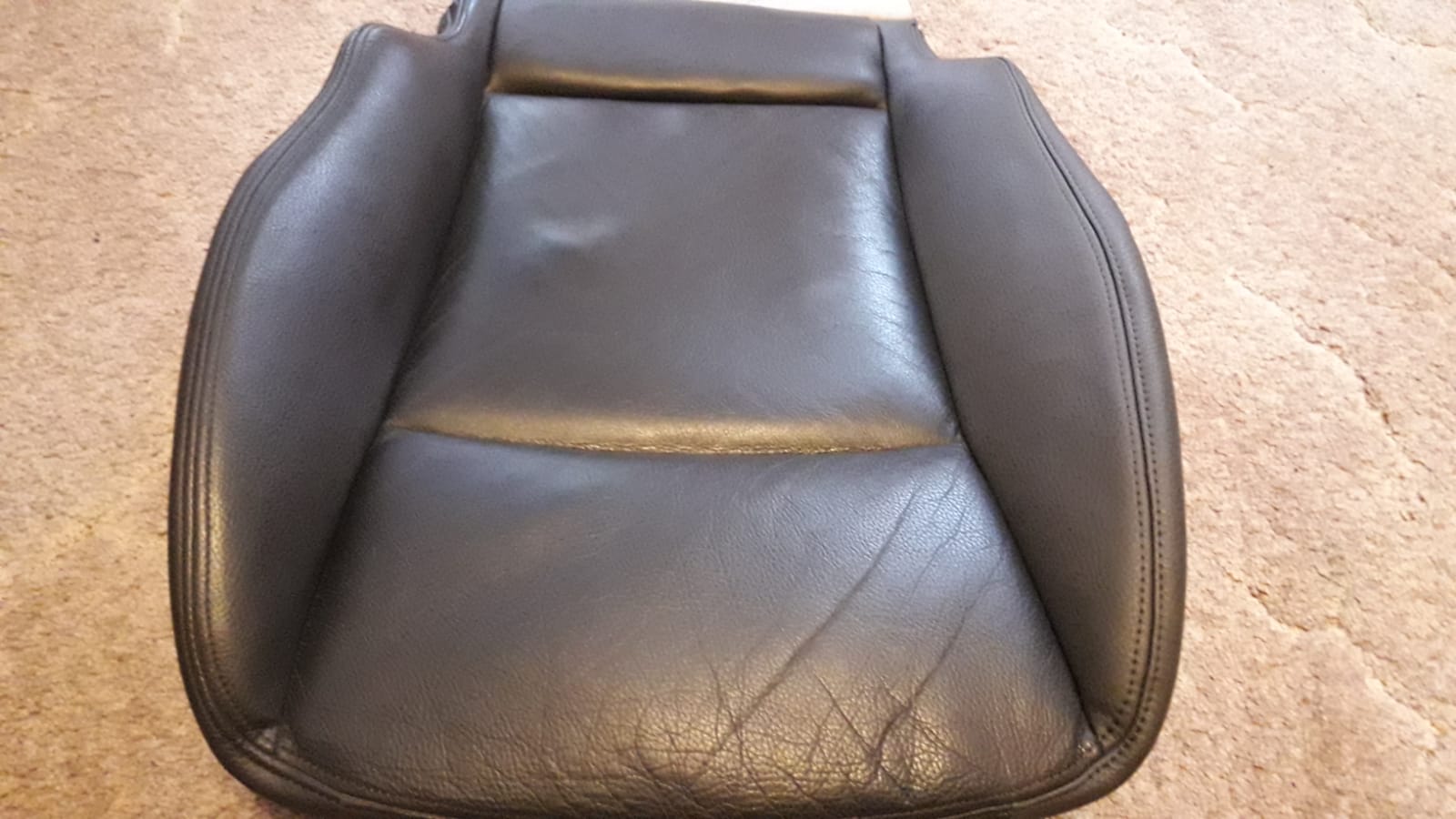

Heute habe ich das Kissen vom Sattler abgeholt. Die Wange wurde komplett neu zugeschnitten (Also die Sitzseite & die "Außenseite" zur Türe), wie ab Werk per Kappnaht vernäht und dann mit dem Rest des Kissenbezugs vernäht. Ja sieht etwas matter aus, das kommt noch durchs Alter, der "speckige Glanz".
120 € komplett.
Ich bau den Sitz heute zusammen und morgen wird er wieder ins Auto gebaut.

So, erledigt, heute habe ich das Kissen vom Sattler abgeholt. Die Wange wurde komplett neu zugeschnitten (Also die Sitzseite & die "Außenseite" zur Türe), wie ab Werk per Kappnaht vernäht und dann mit dem Rest des Kissenbezugs vernäht.
120 € komplett.
Ich bau den Sitz heute zusammen und morgen wir er wieder ins Auto gebaut.
Sieht gut aus, so werden wir das auch machen :-)
Man kann das Leder mit einem sehr guten Reiniger auch von der „Speckigkeit“ weg bekommen, wenn man etwas Geduld mitbringt.
Man glaubt gar nicht, wie ein helles Tuch danach aussieht :)
Der Sattler scheint aber gute Arbeit geleistet zu haben.

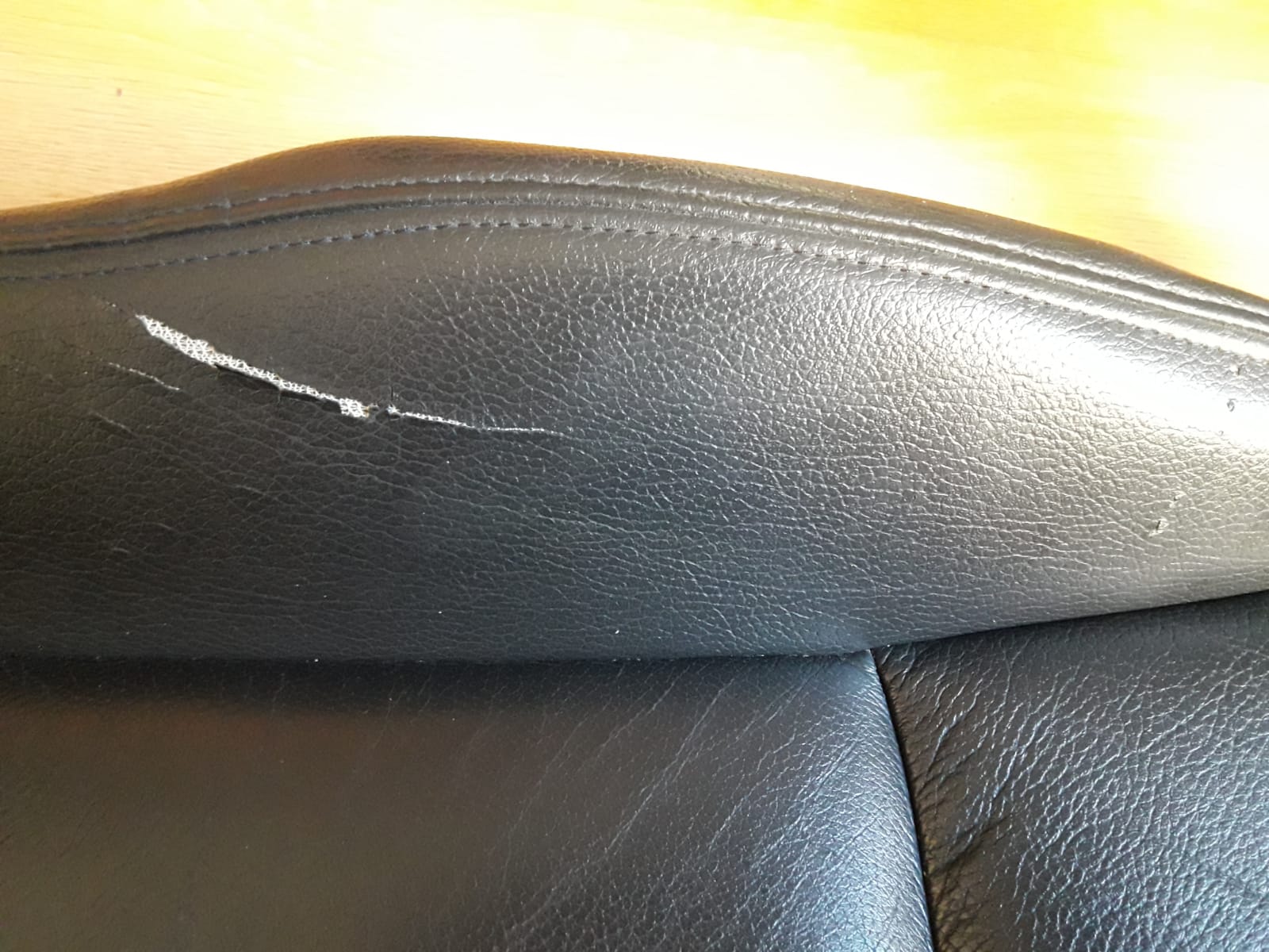

...auch wenn's schon ein bisschen her ist, mein Problem konnte ich noch nicht lösen. Immer noch Risse in der Seitenwange der Lehne und beginnende Risse im Sitz. Den Second-Hand-Markt habe ich mit meiner Farbcombi I39 schon erfolglos abgegrast :frown:
