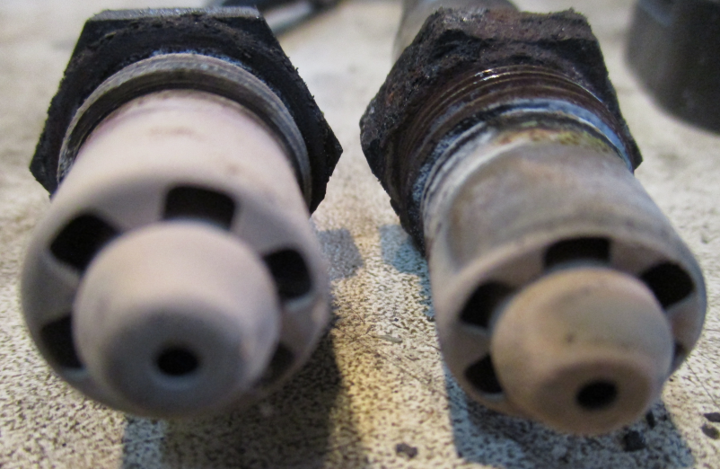

Die alte war auch ganz weiß nach dem Ausbau, deutet also auf tatsächlich zu mageres Gemisch hin.

Lass dich nicht vom Aussehen der Sonde verwirren - das ist normal.
Hier links die Regel- und rechts die Kontrollsonde meines T7, der normal lief.
