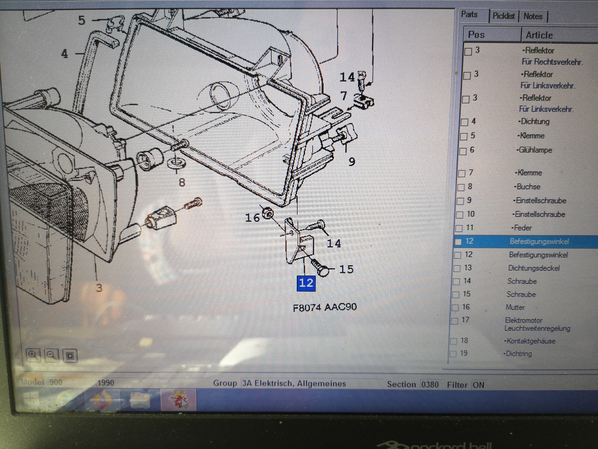

die Frontscheinwerfer haben an der Rückseite eine Blechmutter, für was sind die?

Es gibt 2 Blechmuttern
-zur Fixierung der Blinker
-zur Montage eines Abstützbügels
Welchen davon meinst Du?

meine die Blechmutter zur Montage des Abstützbügels - wie sieht dieser Bügel aus bzw. wo wird er montiert?

Blechmutter sehe ich da aber nur eine, die für die Blinkerbefestigung (Nr.7).
Auf der Abbildung, und auch in natura. :hmmmm:

Im Lampengehäuse ist doch eine Blechmutter, oder?
MfG. Gunter
Da ist eine Blechmutter auf einen Steg geschoben. Passt schon. :smile:
da muss ich mal sehen ob ich diese 2 Abstützbügel irgenwo finde.

[mention=13476]Gunter.D[/mention] Hast Du das Zeug zu Hause irgendwo herumliegen?...oder suchst Du dann Ersatzteile?
Unten stehen die originalen Teilenummern für links und rechts.
95 56 812
95 56 820

dass ich die "Abstützbügel" nicht finde ist schon eigenartig - dass ich die Scheinwerfer ausgebaut habe ist zwar einige Zeit her, aber wenn ich die Verschraubung am Lampengehäuse löse, brauche ich die Teile doch nicht noch am Chassis abzuschrauben.
Vielen Dank für die Teilenummern, aber neu werde ich die Teile wohl nicht mehr bekommen, oder?
MfG. Gunter
Normalerweise lässt man die Winkel am Scheinwerfer und schraubt die Schraube an der Karosserie heraus. (zumindest habe ich es immer so gemacht)
Pauschal müssten die Dinger also noch irgendwo bei Dir herumliegen. :smile:...incl. Schrauben. Aus dem Bauch heraus, eventuell im Kofferraum?
Die Nummern hatte ich als Referenz geschrieben...falls man sie doch noch irgendwo neu bestellen kann. Eventuell über einen Saabhändler und Orio.
Ansonsten nur als Gebrauchtteil von irgendeinem Forums-Mitglied? (ich hab keine!)
Zur Not muß man sich selber Winkel basteln. Bisken Blech, Schraubstock, Hammer, Bohrmaschine und ab geht die Post. :biggrin:
