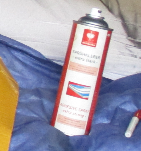

Die Haubendämmung hatte ich mit Sprühkleber extra stark von engelbert strauss vorbehandelt.
Wenn es nur um das Neuverkleben einer sonst noch intakten Alufolie geht, kann ich den auch empfehlen. Allerdings ist das bei meinem nicht direkt über dem Turbo - ob die Temperaturbeständigkeit (80°C) beim 901 dort auch ausreicht, würde ich zwar vermuten, mag ich aber nicht garantieren, aber es gibt Sprühkleber ja auch in höherer Hitzebeständigkeit (110°C). Sofern das nicht sowieso der Hosenträger zum Gürtel ist bei selbstklebenden Folien... :rolleyes:
