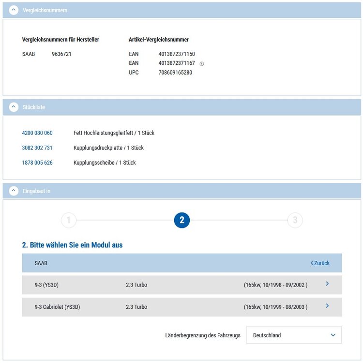

Ich hab mir für meinen 9-3 MY2000 mit B204-Motor von Sachs den Kupplungssatz # 3000 951 203 bestellt.
Laut Sachs passend für den Viggen und ich war der Meinung, die passt auch am B204.

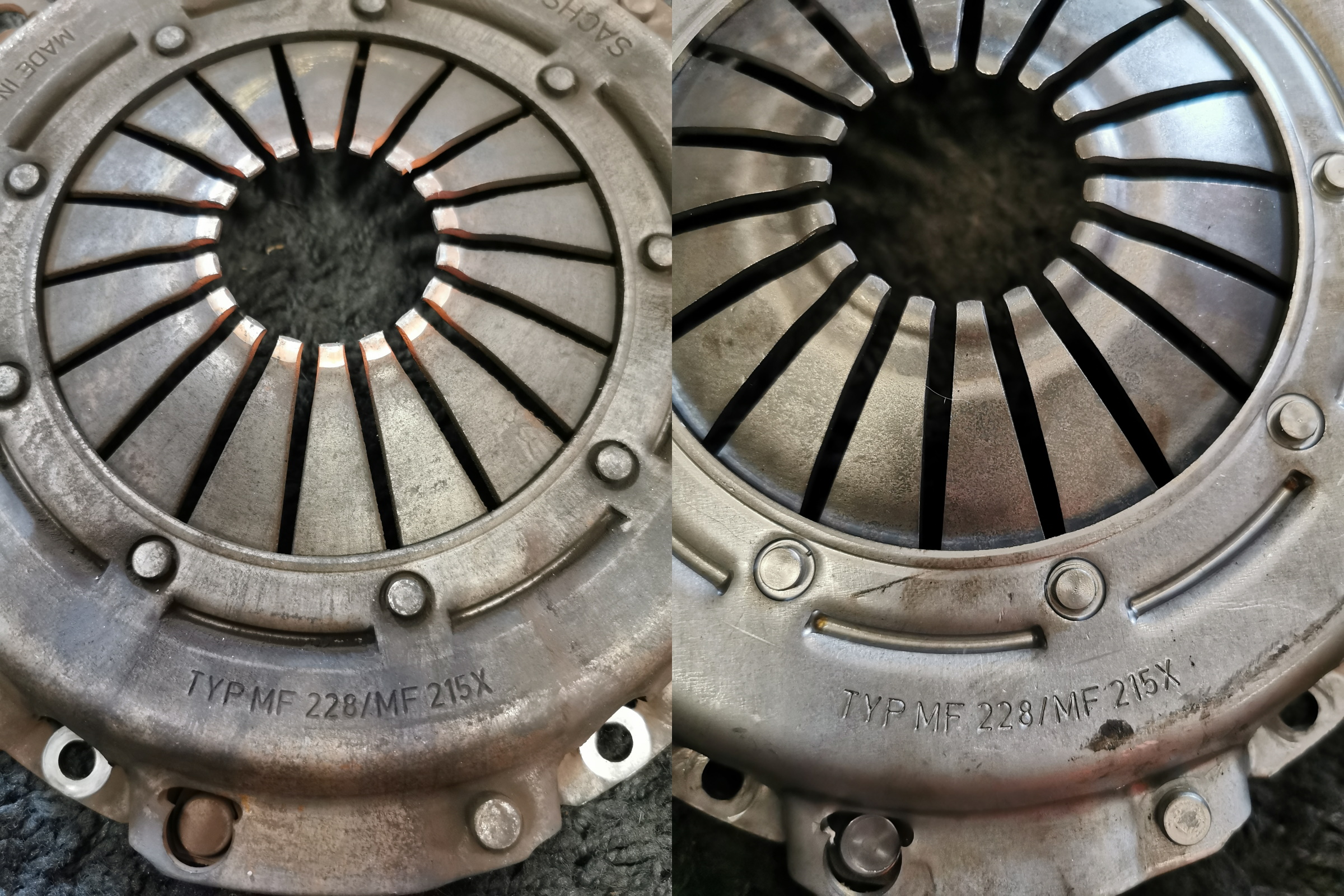

Die Druckplatte ist 100% die gleiche: TYP MF 228/MF 215X

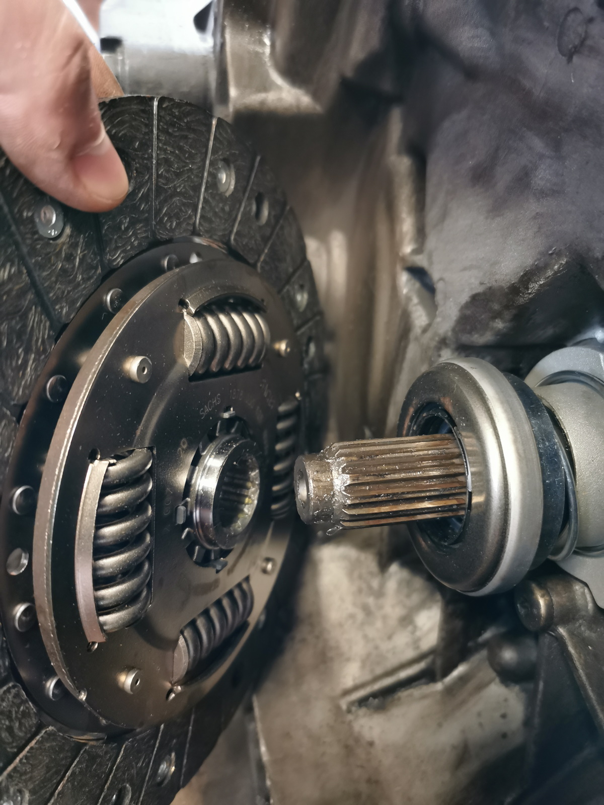

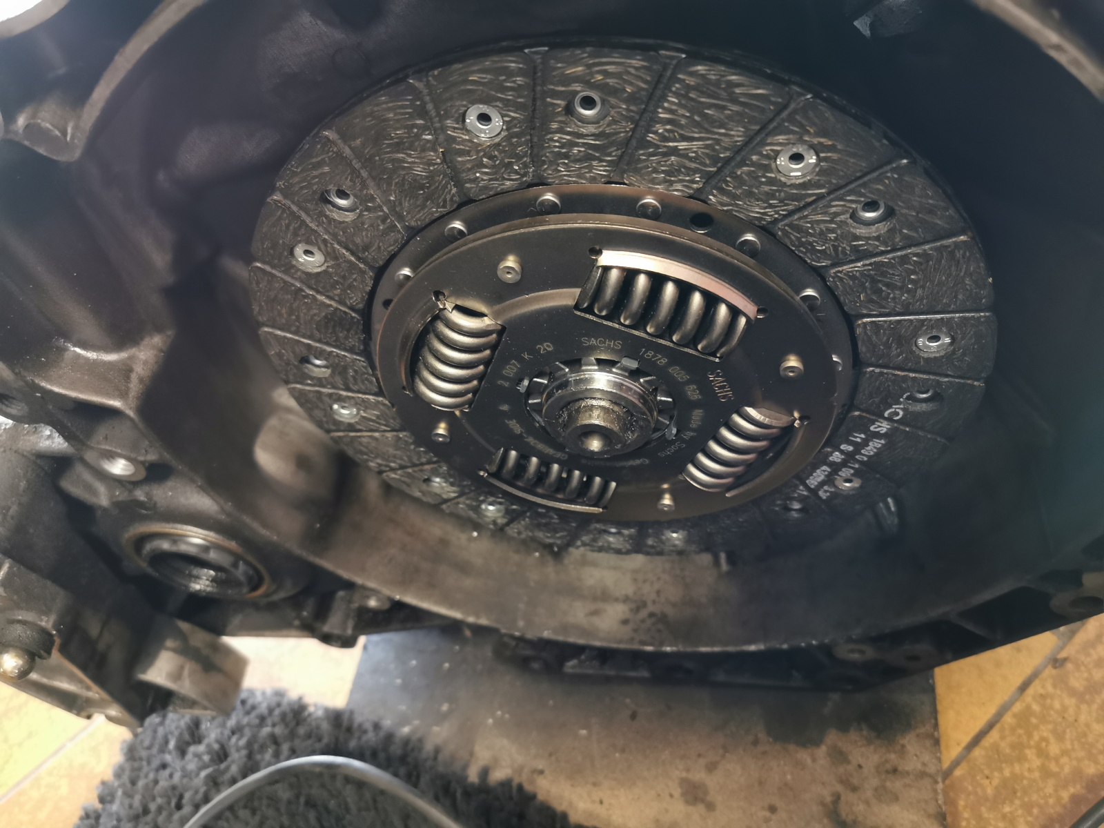

Aber: Die Kupplungsscheibe passt nicht auf die Welle des Getriebes. Auf der Kupplungsscheibe steht die Teilenummer 1878 005 626. Die Getriebeseite passt nicht auf die Welle, als ob die Kupplungsscheibe dort etwas verengt wäre.
"Falsch rum" passt die Kupplungsscheibe testweise auf die Welle (also Getriebeseite in Richtung Motor), dann lässt sich die Scheibe aber auch nicht komplett draufschieben:

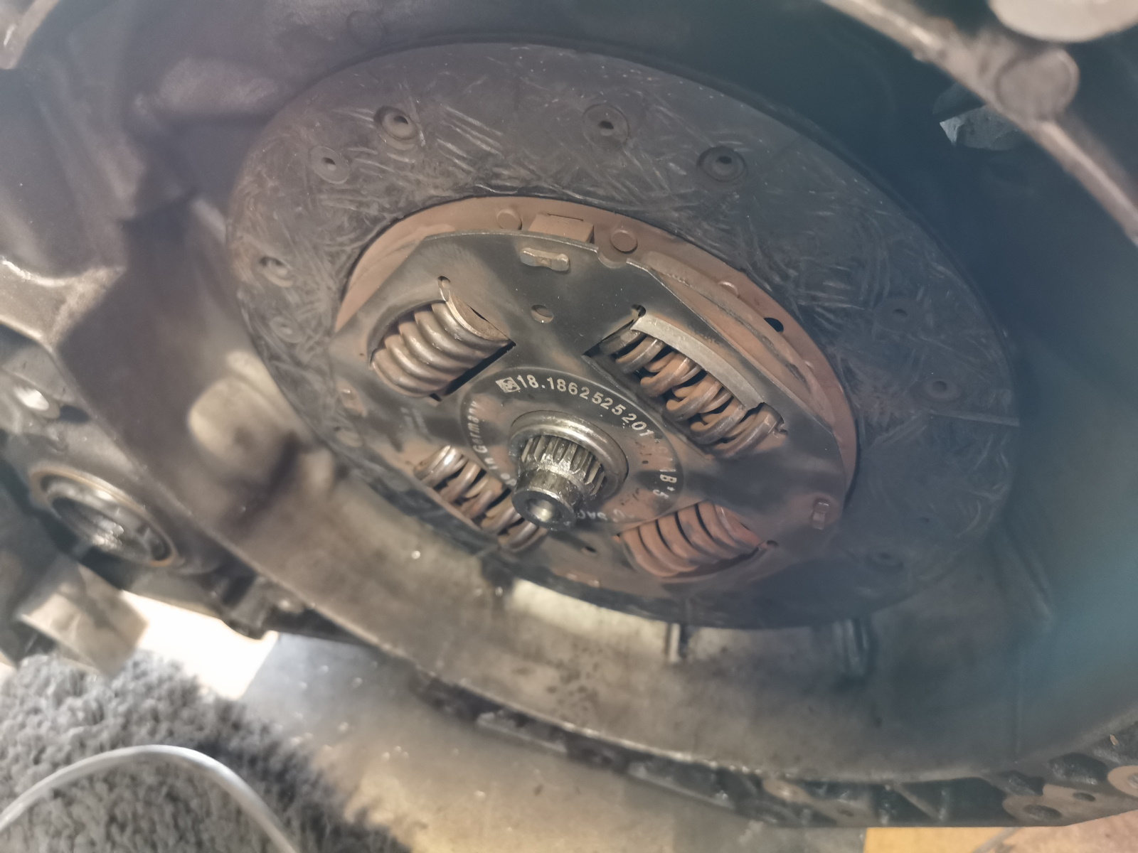

Hier einmal zum Vergleich die alte Kupplungsscheibe testweise falsch herum auf der Getriebewelle:

da haste einen Grat von der Bearbeitung in der Verzahnung... eine kleine Vierkantfeile könnte da die lästige Reklamationsabwicklung ersparen
Du hattest Recht, vielen Dank! Hab mir die Getriebeseite der Kupplungsscheibe genauer angeschaut, da war ein Grat. Etwas weggefeilt und jetzt passt die auch.
