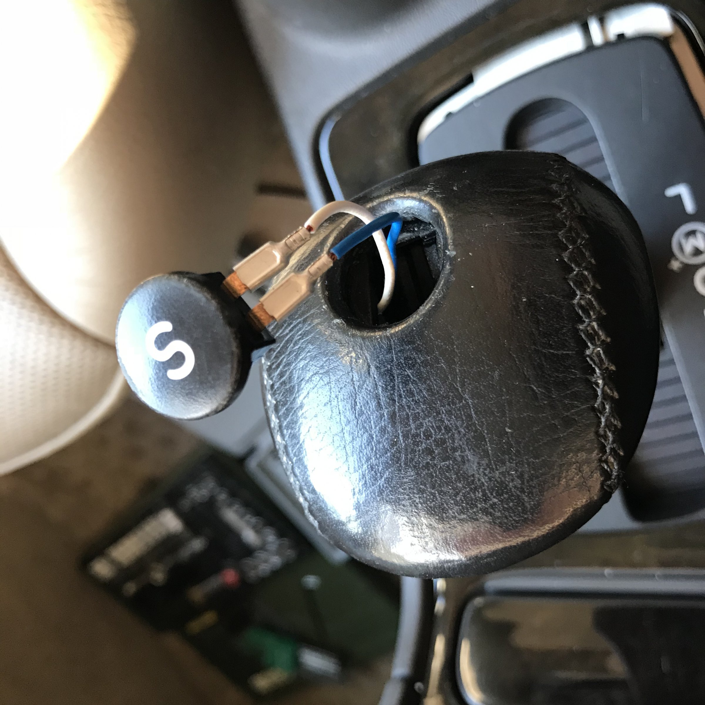

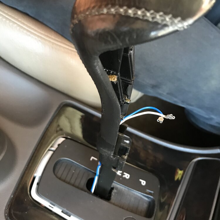

Es gibt zwei Versionen:
In alten ist der Knopf angelötet.
In neue ist ein Stecker vorhanden.
Musst du nachsehen.
Ich bei meinem gelöteten das Kabel durchgeschnitten und einen kleinen Stecker gecrimpt.

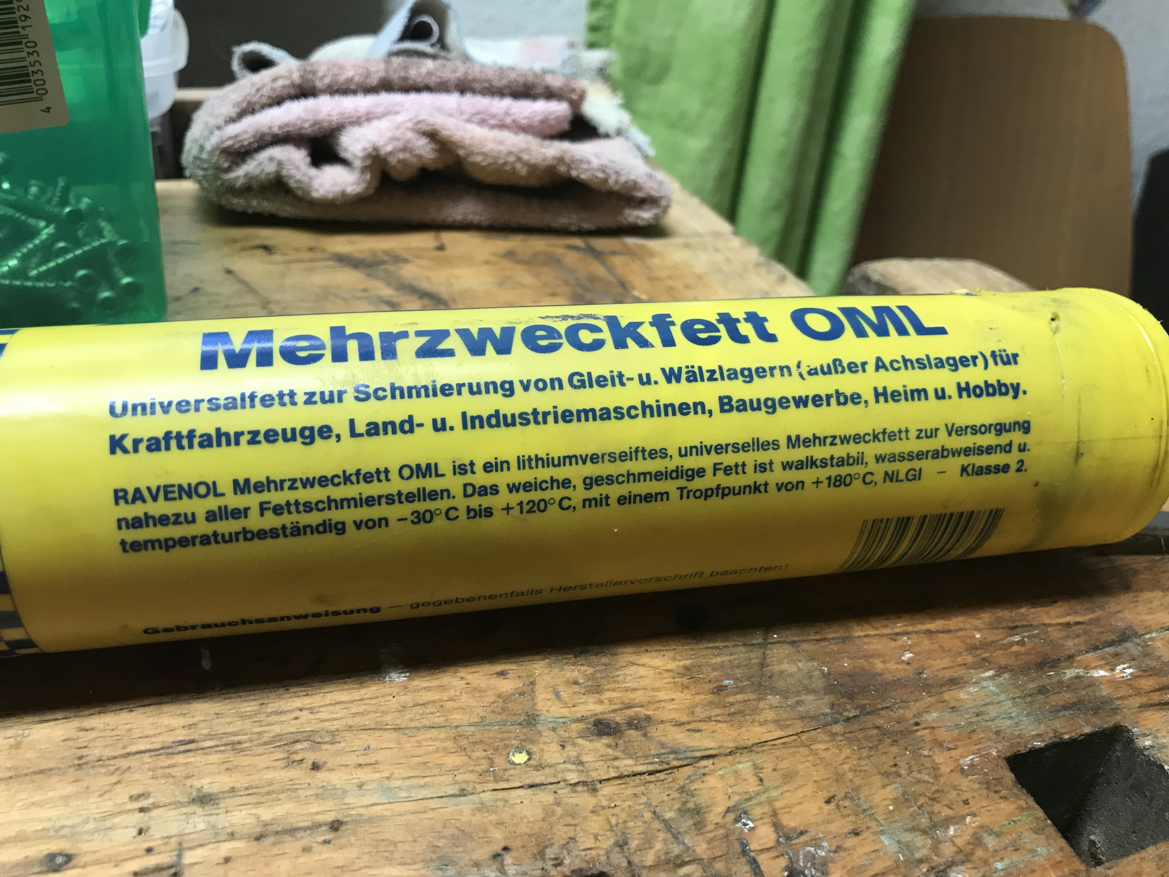

Tip:
Nicht vergessen die Führungsnuten für die Jalousie mit Gleitfett zu bearbeiten.
Es gibt auch die schmutzige Lösung, einen kleinen Schnitt in die Jalousie zu machen und sich damit das Lösen des Schalthebels zu sparen.
Welches Gleitfett würdest du nehmen?
Ich hätte bei Fett Bedenken, dass es auf Dauer Dreck und Schmutz bindet und nur am Anfang hilft.
Liegt bei mir im Regal.
Wenn ich es bei mir ersetze, werde ich wohl eher auf Trockenteflon Spray oder so umsteigen. Andererseits, der originale hat mehr als 10 Jahre gehalten...
