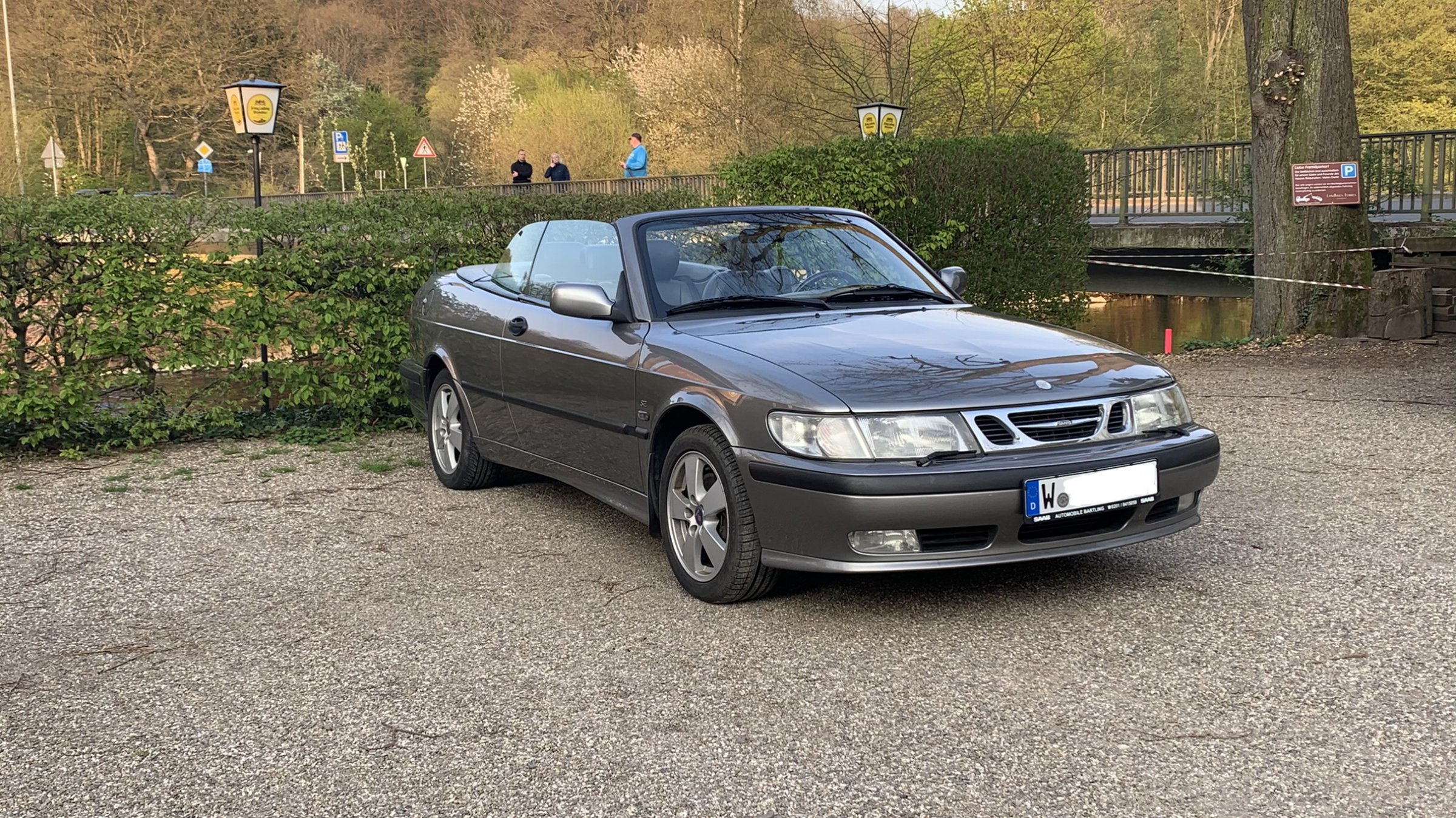

ein Traum ist wahr geworden - mein Fußballtrainer aus der Jugend hatte irgendwann einen und ich dachte immer: Wie schön. Nun hab ich selbst eins: Ein stahlgraues 9-3er I Cabrio. Vor ein paar Wochen, habe ich meins bei AMB in Essen-Steele übernehmen können. Wurde verkauft im Kundenauftrag - ich bin sicher, der ein oder andere von euch hat es im Netz gesehen, da es ziemlich lang inseriert war.
Höchste Zeit, den Wagen hier mal vorzustellen. Es sind zwar noch nicht wirklich tolle Fotos entstanden, aber das kommt noch.
Grundsätzlich glaube ich, dass der Wagen mit 215.000km ganz gut da steht. Viele größere Themen wurden bereits gemacht: Auspuff, Bremsen, Kupplung, Ventildeckeldichtung, Klimakompressor, Lambdasonde... Natürlich hab ich auch eine Liste, was noch gemacht werden muss: Irgendwann demnächst ist das Verdeck dran und der Motor läuft zwar rund, fühlt sich aber nicht nach 150PS an. Vor allem nicht, wenn ich es mit den 150PS des YS3F meines Vaters vergleiche. Gefühlt sind es eher 120-130 Pferde wie mein alter 900-II 2.0i, den ich vor vielen Jahren hatte. Überlege, ob ich ihn mal auf einen Leistungsprüfstand stellen sollte. Man denkt natürlich direkt an den Turbo...

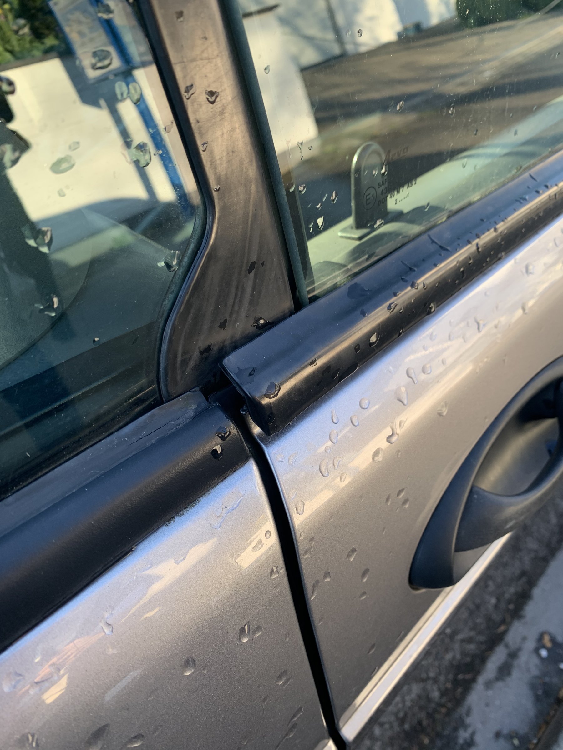

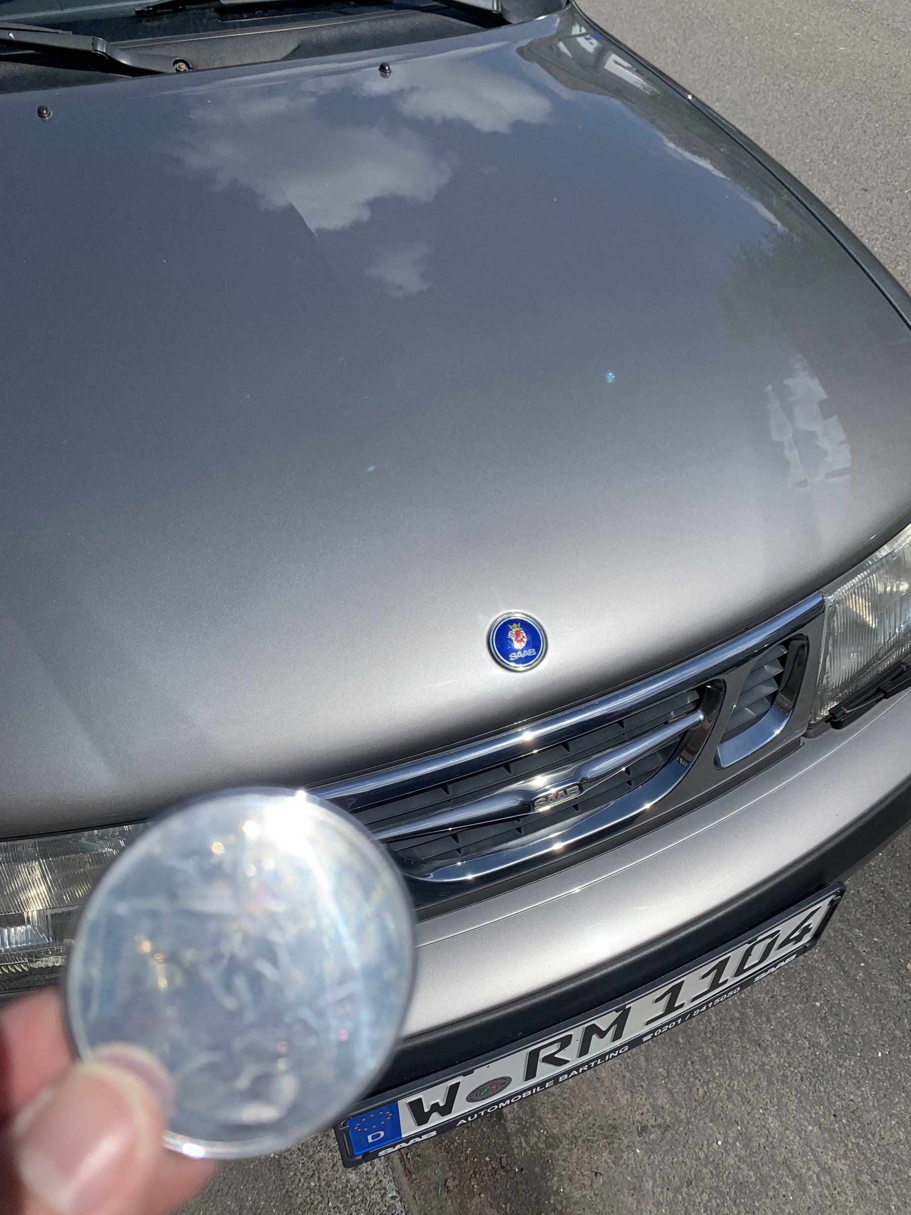

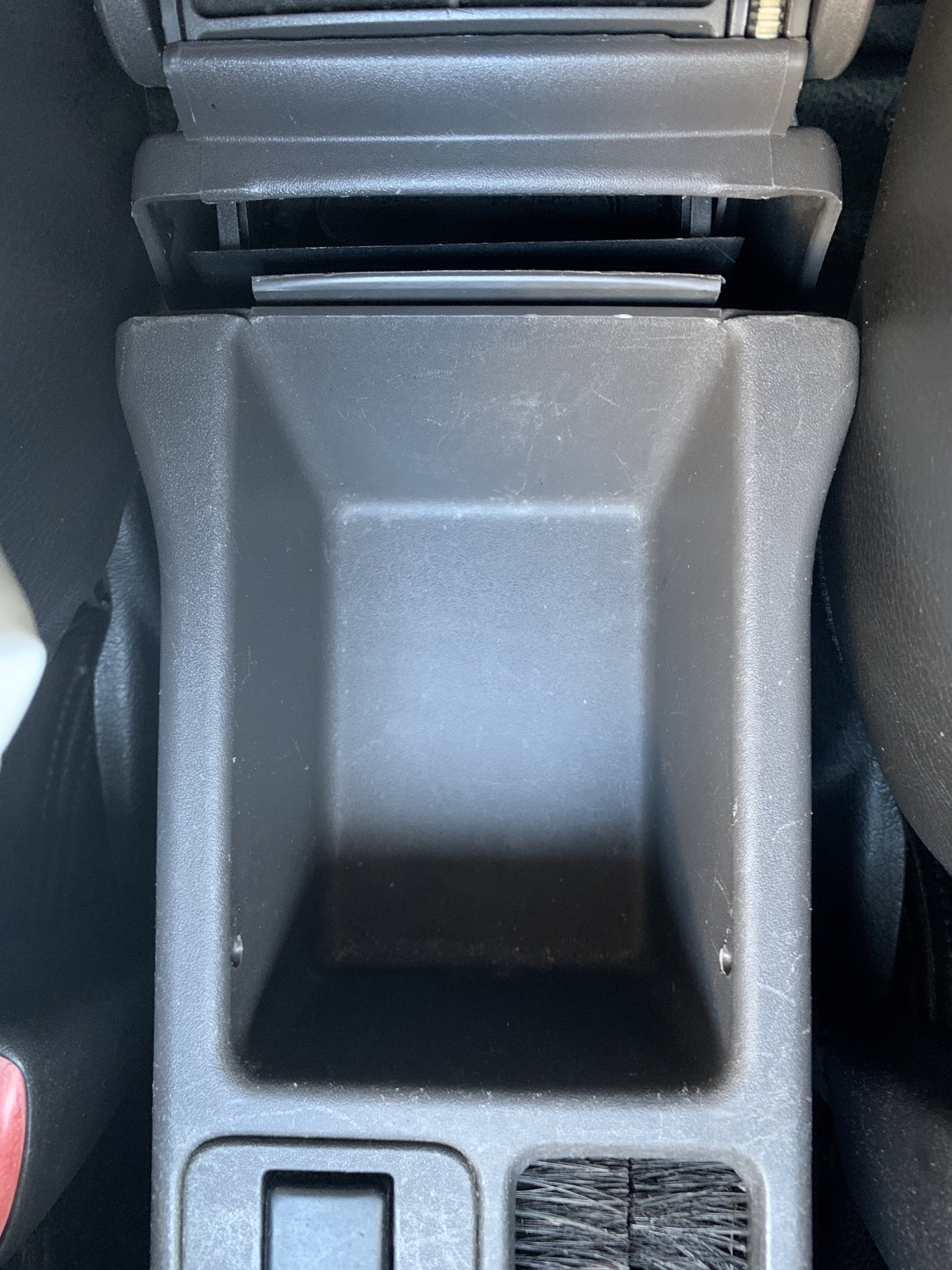

Alles andere ist optischer Natur, wobei mich nur die Leiste am Fenster auf der Beifahrerseite wirklich stört. Die sitzt nicht mehr und drückt sich immer hoch. Und der Luftausströmer am Mitteltunnel hinten ist nicht mehr zu fixieren. Da sind Clipse/Rastnasen gebrochen. Ansonsten sind die ersten Mängel, wie ein neues Emblem schon behoben und die ersten Sonnenstrahlen wurden eingefangen - und damit ist der Wagen jetzt der Traum vor der Tür, der er bis vor kurzem noch im Kopf war... :-)

P.S.: Vom Foto nicht irritieren lassen - das Nummernschild hängt mittlerweile gerade ;-)

Schön wenn sich so ein Traum erfüllen kann, und der sieht in seinem Fast-Schwarz wirklich gut aus.

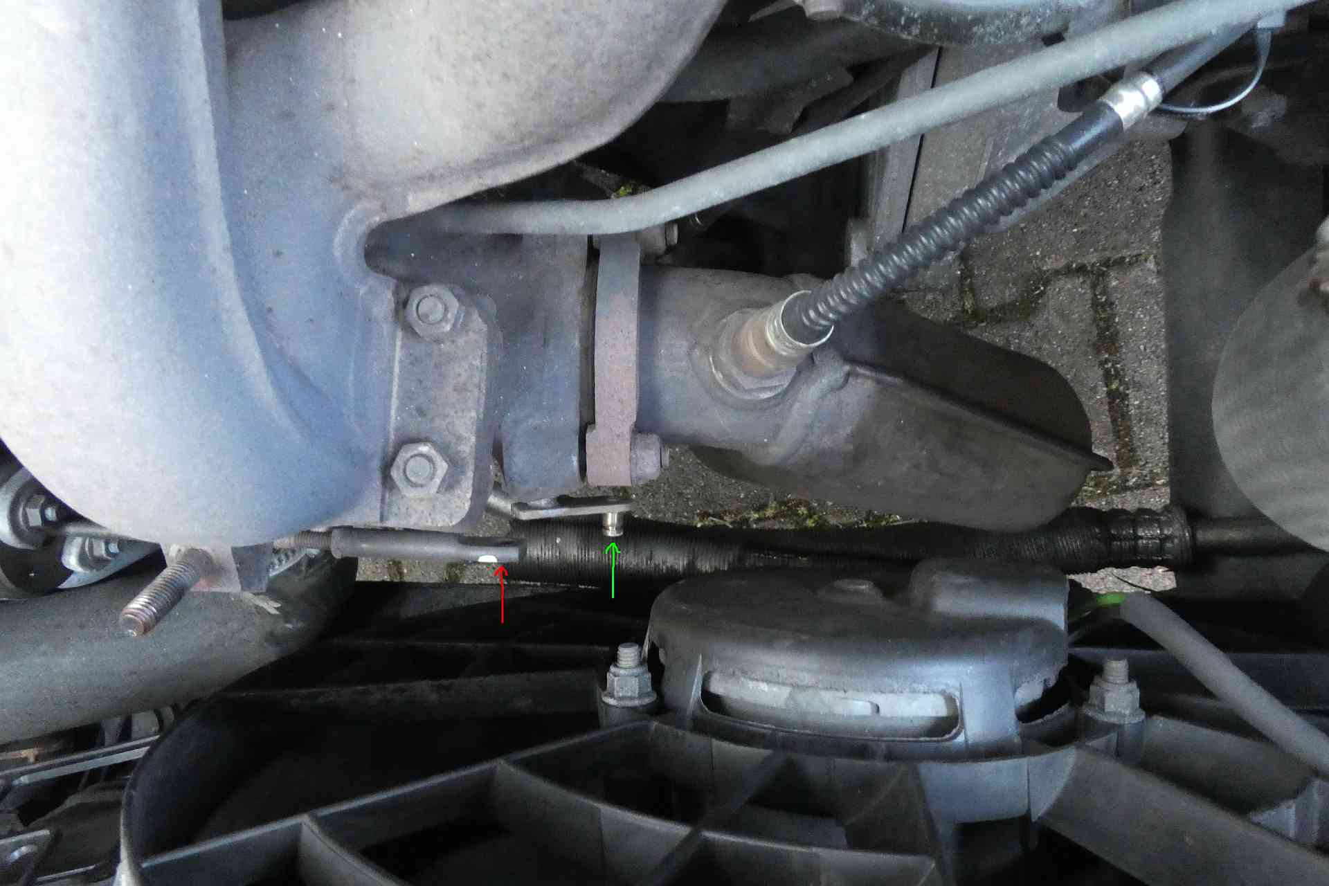

Und deiner wäre nicht der erste, der seine verlorenen PS wiederfindet, nachdem die abgefallene Wastegatestange wieder befestigt wurde - Arbeit von 30 Sekunden und einer Büroklammer...

Meinst Du etwa die Stange (rot) hinter dem Kühlerlüfter die auf den Bolzen (grün) gehört?
Ja, das kann helfen. :biggrin:

Willkommen und Glückwunsch. Stahlgrau steht dem 9-3 l Cabrio wirklich gut. Der Rest kommt auch noch mit der Zeit.

Ja, ganz genau.
Aber Vorsicht - die Aktion zieht die Mundwinkel des Besitzers bis an die Ohren - wie du ja schon korrekt zeigtest: :biggrin:

Wenn's das ist: Unbedingt eine Scheibe zwischen Auge und Büroklammer legen. Sonst hat man das Dauergrinsen alle paar Wochen von Neuem :biggrin:

Die Büroklammer ist auch nur für den schnellen Vorführeffekt auf dem Parkplatz gedacht. :cool: Natürlich kommt dann anschließend ein ordentlicher Splint rein (spätestens, nachdem man das 2. Mal wieder Sauger fahren musste... :rolleyes:).
Die Wastegate-Stange war es leider nicht. Die sitzt wie sie sollte. Die Schläuche sehen auch okay aus, sofern man/ich die optisch beurteilen kann.
Wobei ich das Wastegate dennoch noch im Verdacht habe. Beim Nachfolger, den ich ab und zu mal bei meinem Vater bewege, hört man das Wastegate ja ziemlich deutlich beim Lastwechsel arbeiten/öffnen. Ich höre bei meinem YS3D nix. Kann ich das Teil irgendwie prüfen? Ich hatte in einem anderen thread gelesen, dass man es per Hand bewegen können müsste. Ist mir eben gerade zumindest nicht gelungen. Wobei ich es nur am Wärmeleitblech vorbei probiert hab und nicht viel Kraft aufbringen konnte.
