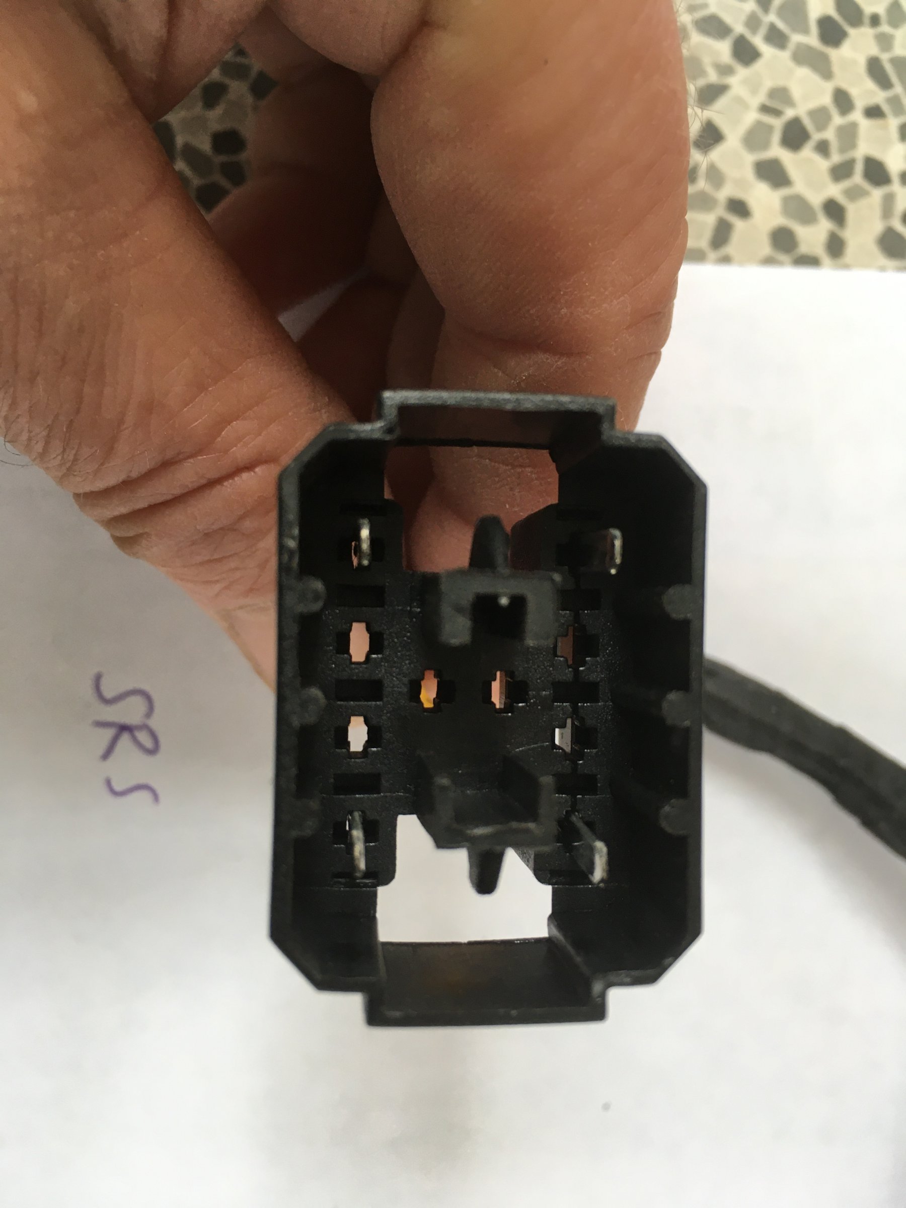

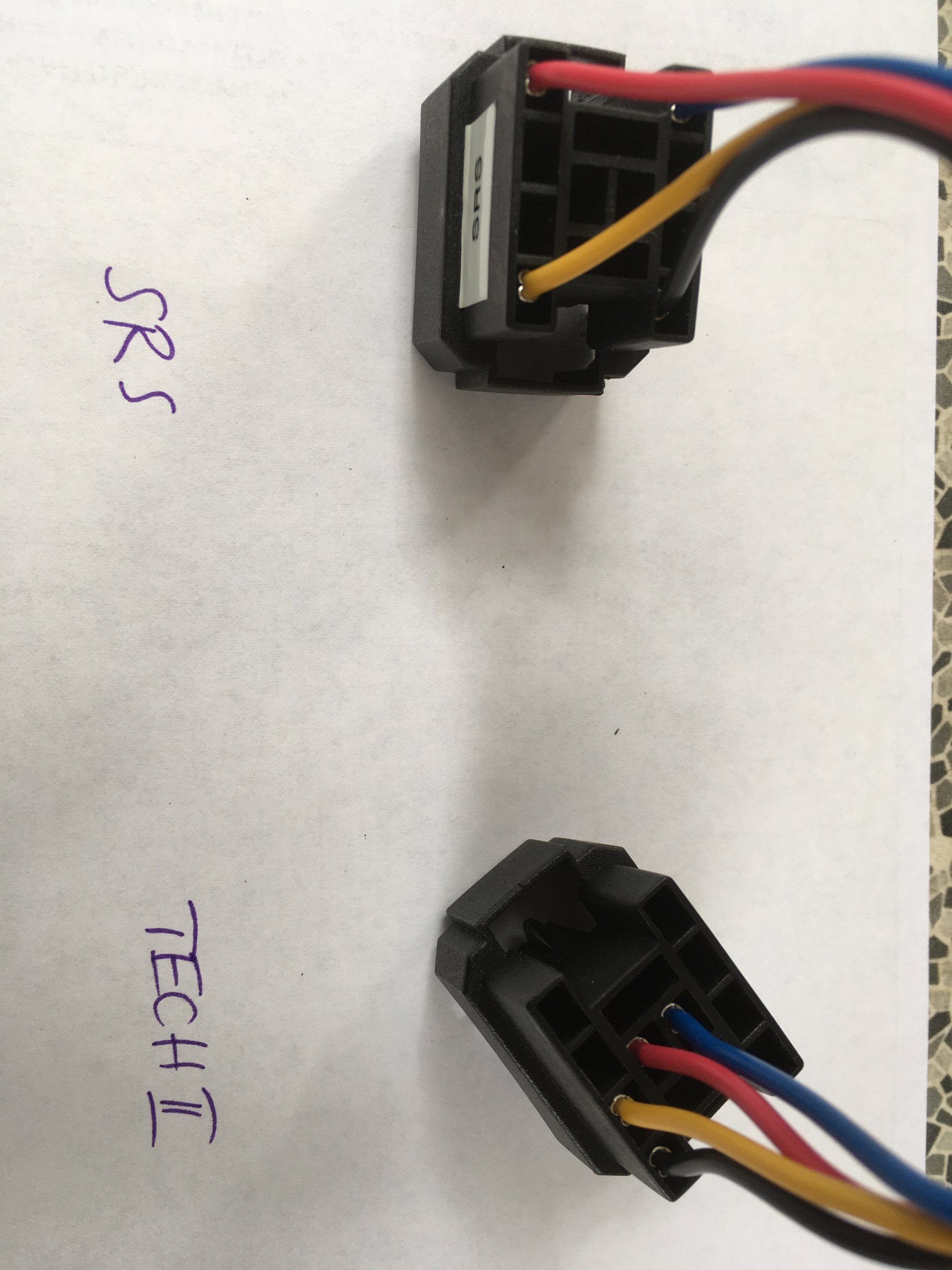

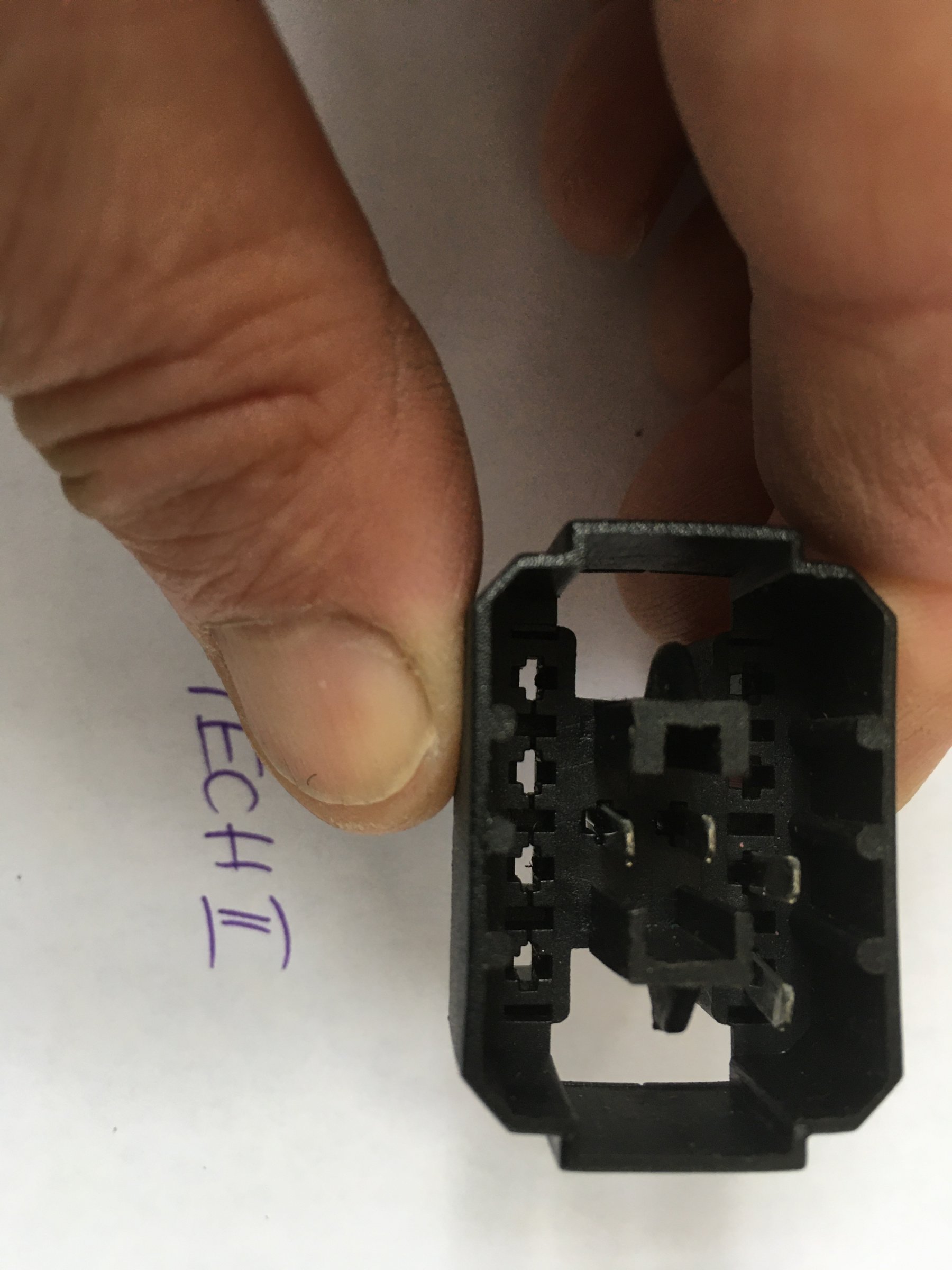

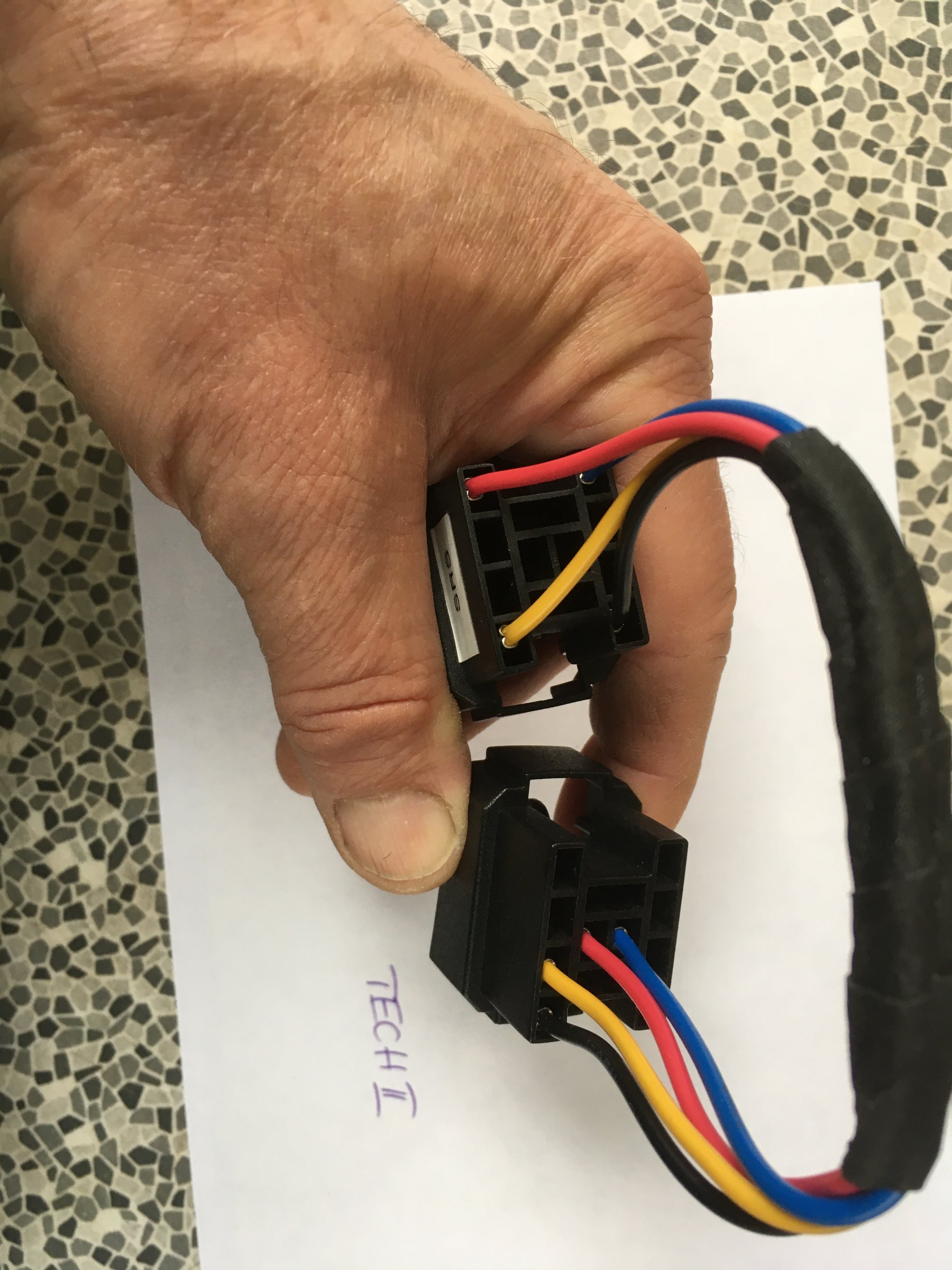

Moin Klaus, danke für den Tip. Du glaubst gar nicht, wie sehr ich mich gefreut habe heute weiter zu machen. Hat aber nichts gebracht. Ob ich EXIT oder OK drücke ist egal, beides führt dazu das die OK Taste nicht mehr zu sehen ist und man keine Eingabe mehr tätigen kann. Worauf verweist den der oben genannte Text? Es muß ja eine Service-Info geben? Wenn ich das richtig verstehe hat das original Adapterkabel die Nummer 8612657 und war für 900 und 9000. Und scheinbar ist es so, das bei meinem Modell ein Pin gewechselt werden muß. Natürlich schliesse ich nicht aus, dass ich zu blöd bin. Aber dann sagt mir bitte, wo mein Fehler liegt. Mein Kabel sieht so aus. Mein SRS Stecker im Auto ist so belegt. Jemand eine Idee?

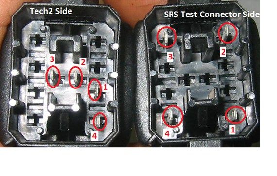

Vielleicht hilft das weiter:
Vielen Dank für deine Mühe Klaus, leider nicht, genau so sieht mein Stecker auch aus. Wichtig wäre mir, wie die Belegung im Airbag-Stecker vom Auto ist.

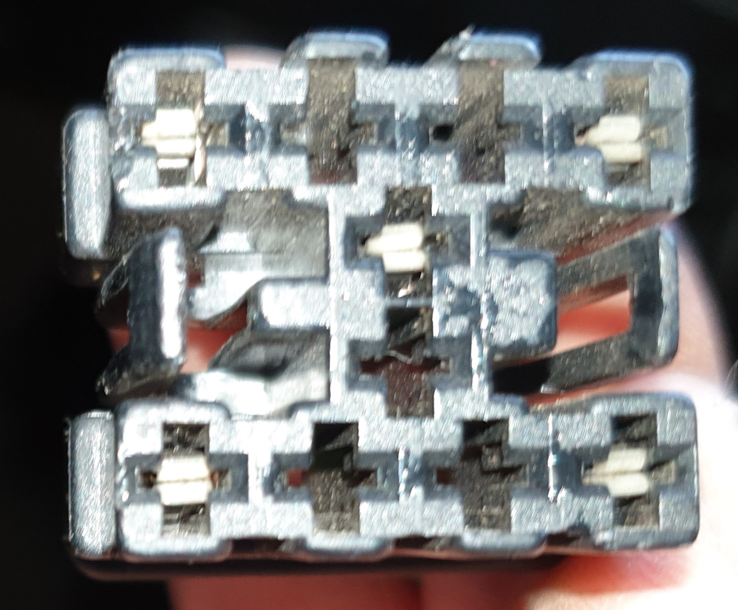

Ich glaube da gibt es Unterschiede. Ich habe 5 Pins im Airbag-Stecker am Auto und im Adapterkabel sind nur die 4 in den Ecken belegt langsam glaube ich, dass mein Auto eine andere Belegung am Stecker hat.
Hier nochmal. Wie sieht es bei euch aus? Habt ihr alle die gleichen Pins?
Genauso
