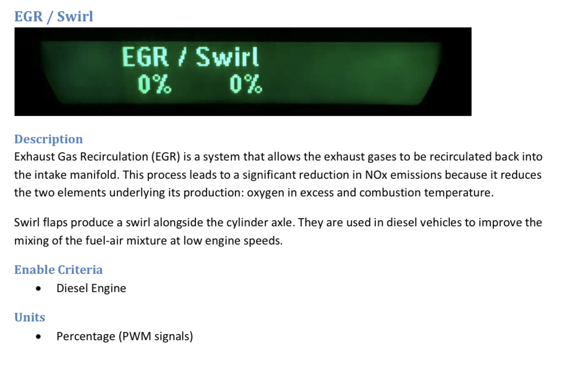

mein esid 3 in meinem 2010er 1,9tid zeigt wunderschön an, ich kann aber viele daten nicht deuten (siehe oben). gibt es wo erklärungen zu den angezeigten werten? das esid-manual ist da nicht recht hilfreich.

40DB6D3B-67BF-4A28-9365-79D458BCA62A.thumb.jpeg.d06a2bf1f4142a53a381025af3040fdd.jpeg Sieht es so aus ?
Hat dann mit den Drallklappen bzw. Stellung und Luftverhältnis zu tun haben ...
muss m.E. Aber ein errechneter wert sein , wüsste nicht dass da ein „Sensor“ ist ...
Vllt können ja die Opel Experten was sagen dazu .

Die Anzeige von PWM-Werten benötigt keinen Sensor, sondern kommt direkt vom StG und gibt (vereinfacht gesagt) die Intensität eines pulsierenden Signals an, mit dem Ventile, Motoren... gesteuert werden. Es handelt sich also um den Wert, mit dem diese Klappen vom StG aktiviert werden.
In welchem Bereich dieser Wert normalerweise liegen soll, müssen nun wirklich die Spezialisten beantworten...
genau, das ist es oben am bild. aber, um einen klassiker zu zitieren: "ich verstand jedes wort. nur was es bedeutete, wusste ich nicht."

Sensor nicht, aber den Stellmotor, der die Klappen bewegt. Dessen Stellungen können ausgelesen werden.
Allerdings müsste der Wert DRALL dann bedeuten, ab welchem Last-Zustand die Dinger aufgehen.
heißt das SG bekommt ein Signal in welcher Stellung die Drallklappen sind ?
Ich denke schon.
Das Ding setzt ja auch ein Fehler, wenn der Stellmotor nicht ansprechbar ist. bzw. seine Position nicht erreicht.
Jein, nur in welcher Stellung die sein sollen, bzw. der Stellmotor. Die Werte für den Stellmotor werden nur sichtbar gemacht.
