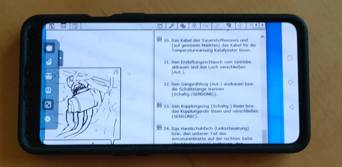

Ich bin gerade dabei mein WiS und EPC auf dem Android Smartphone nutzbar zu machen, da ich nie weiß, wo ich das wann gebrauche.
Und so ein Handy oder fremdes PAD oder auch meinethalben Notebook ist immer irgendwo zur Hand.
Wobei dann läuft auf dem Android Windows 10 und damit bestätige ich das EPC und Wis läuft nicht unter Android.

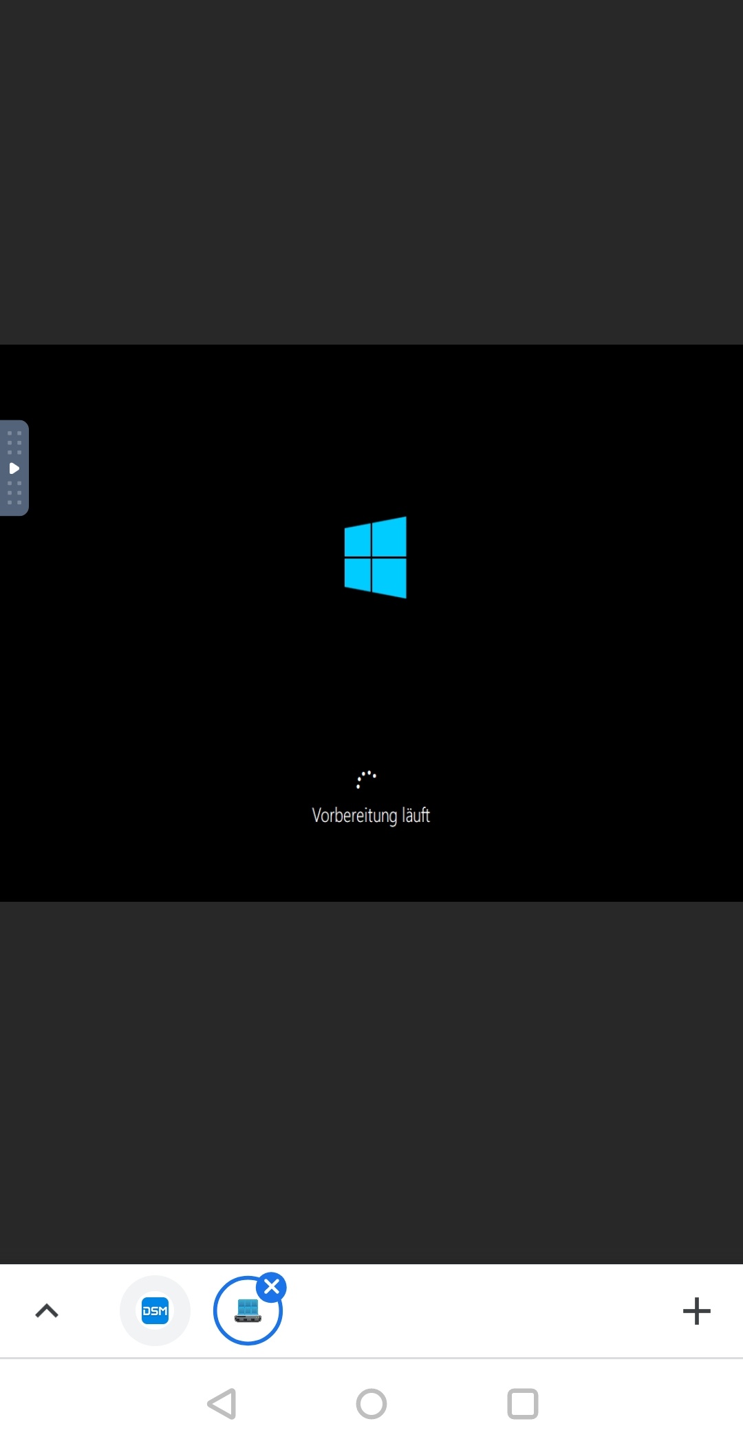

Daher mein Gedanke eine Virtuelle Maschine über VPN zu nutzen. Sollte bei guter Internetverbindung klappen.
Wenn nicht, habe ich durch try and error was dazu gelernt.
Installation läuft noch, es fehlte Arbeitsspeicher
Heißt du hast win10 irgendwie auf dem Android zu laufen gebracht und dann sollte es gehen!?
Läuft:

Brauche halt nur ein Internetanschluß. Die Bedienung über Android ist gewöhnungsbedürftig, aber daran werde ich mich gewöhnen, man muß immer mit den Symbolen links spielen, bin ich im Rechner oder im Host.
Es handelt sich schlicht um eine via VPN erreichbare VM die wird halt dann in jedem Browser virtualisiert, Egal welcher.
Das ganze läuft auf einem dafür brauchbaren NAS. In meinem Fall eine Synology.
Man muß doch mal für sich selbst neue Herausforderungen finden dachte ich so.
