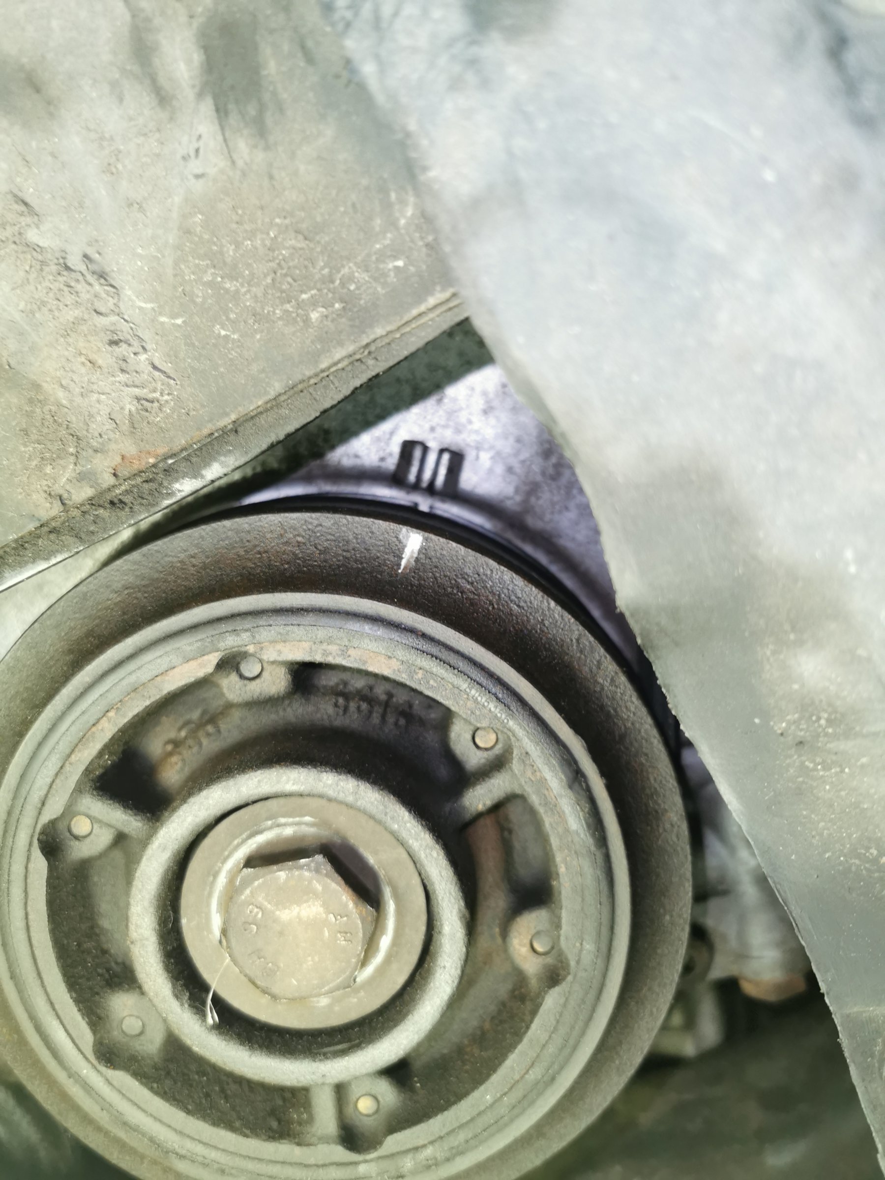

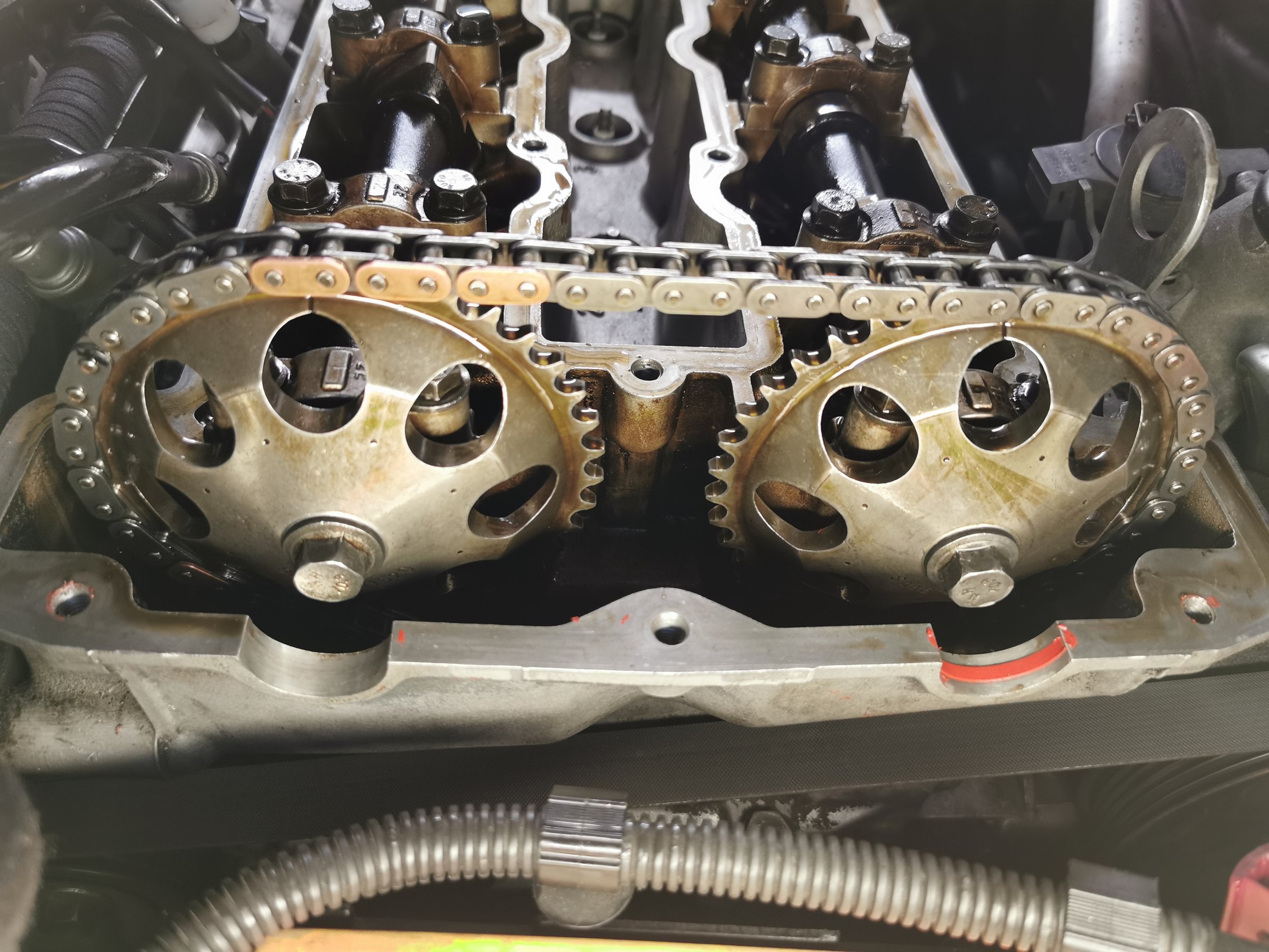

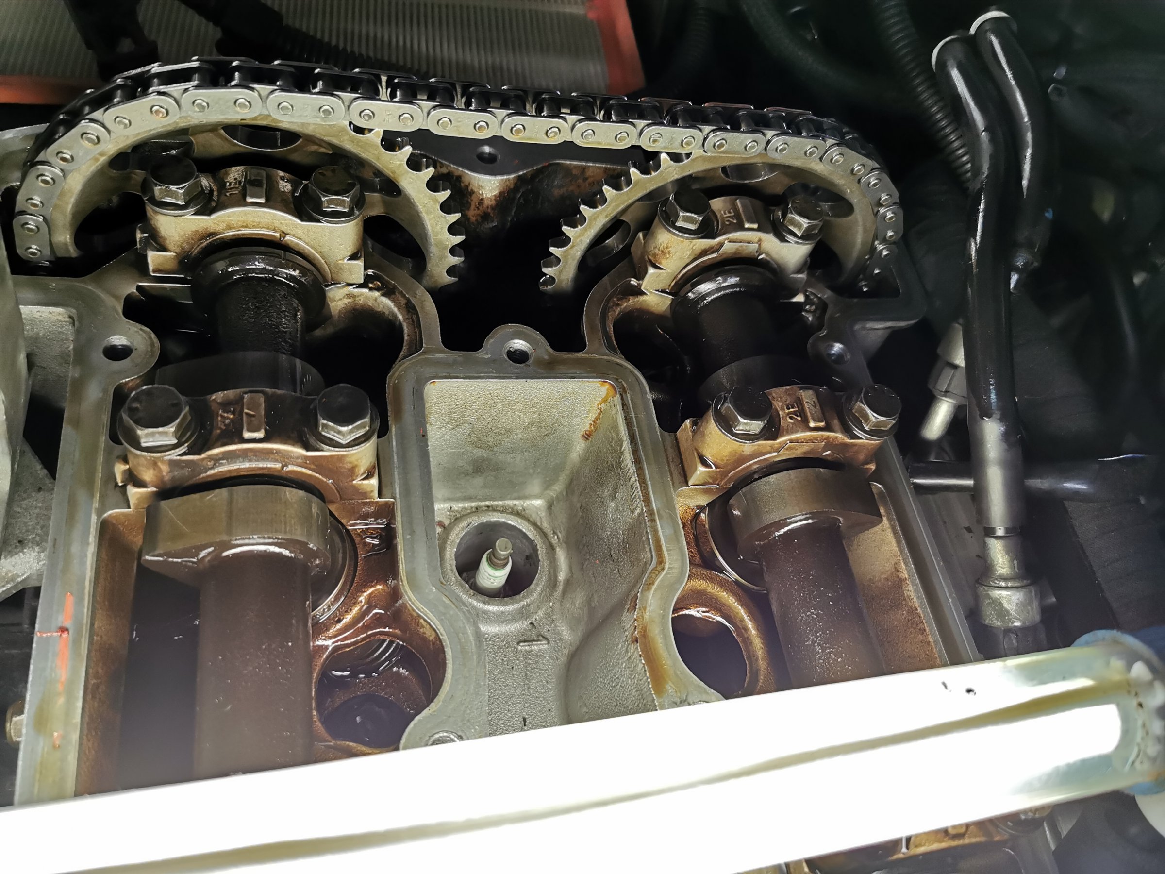

Hi vielen Dank für die schnelle Rückmeldung also ich hatte die auslasswelle stramm drauf gemacht und mit den 7,5 kettengliedern meine ich müsste so drauf sein aber ich werde das nochmal checken .
IMG_20210605_124419.thumb.jpg.d11f7a3c1ada24b37c16389ae89039a6.jpg IMG_20210605_124440.thumb.jpg.87c1bec57fc1466d48b2ce46b972b6e7.jpg IMG_20210605_124508.thumb.jpg.47331fb2886b4f2c8f4c944171028365.jpgalso so sieht das bei mir aus entweder bin ich zu doof zum zählen oder das Problem liegt wohl woanders?
Nach meiner unmaßgeblichen Meinung stehen die untauglichen Markierungen gut

So wie das auf den Bildern aussieht, kann es an den Steuerzeiten nicht liegen. Evtl. ist ein Luftschlauch oder ein Stecker nicht korrekt drauf.

Meines Erachtens, Kurbel zu Auslass passt, der Einlaß nicht oder ich bin blind, ich sehe die Kerbe in der Nocke nirgends.
Ja ich weiß da ist ne NUT und ein Nutzapfen. Ich habe da aber mal eine eigene Erfahrung gemacht bei einem B204.
Man kann ja auf dem anderen Bild die Kettenglieder zählen. Wenn die eine stimmt und der Abstand stimmt ,stimmt die andere auch
Ich sehe die Nut auch nicht, aber das liegt wohl am Foto. Die Nuten der Kettenräder stehen ja beide auf 12, insofern passt das wohl schon.
