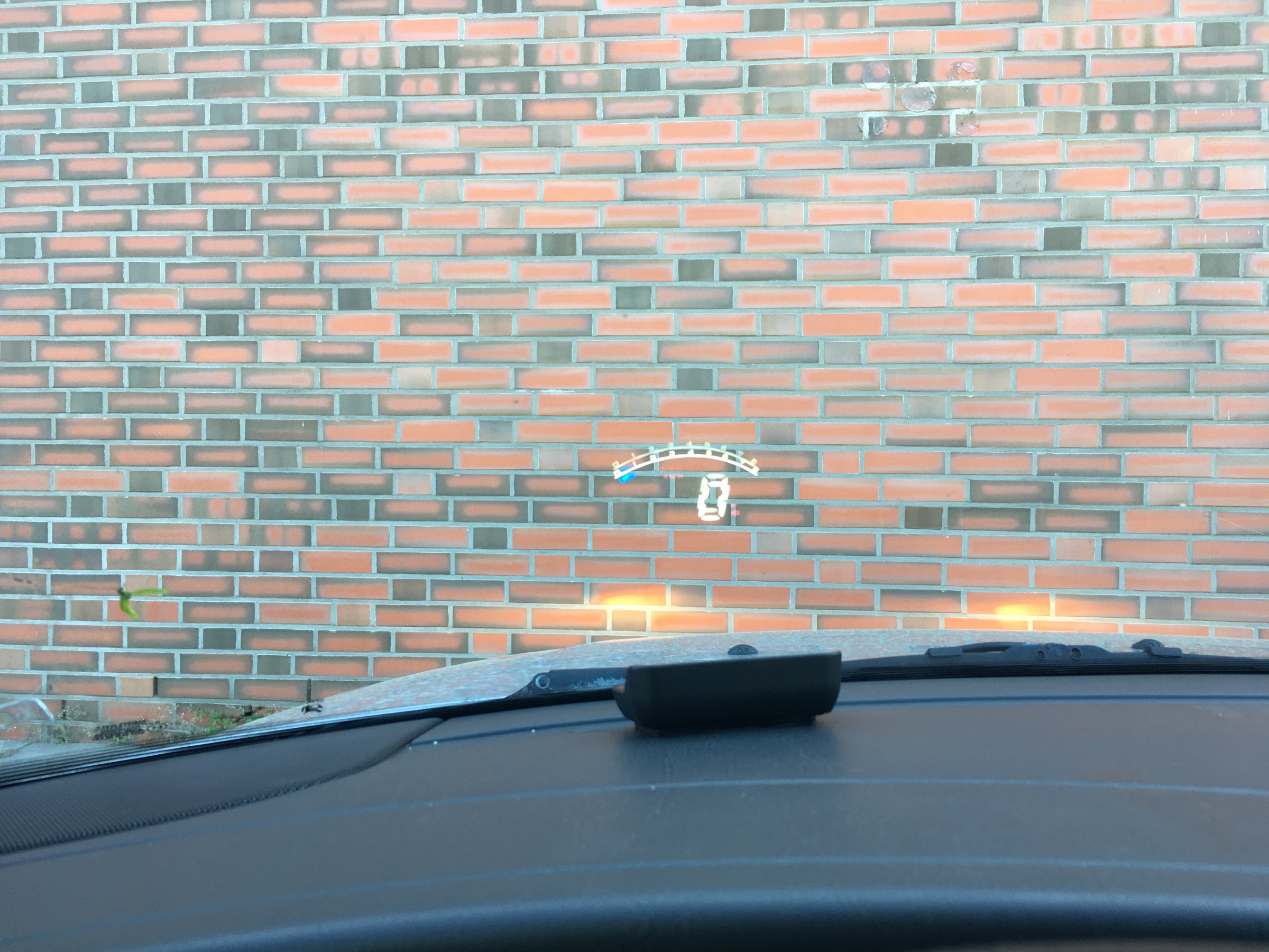

  • Ja, es gibt ein "Doppelbild" durch die interne Struktur der Windschutzscheibe – ich persönlich finde das nicht so problematisch, da trotzdem alles gut ablesbar ist.
    Selbst bei direktem Sonnenlicht von vorne konnte ich die Zahl, zwar nicht mehr "superdeutlich", aber dennoch gut ablesen. Ich habe die Standardeinstellung, dass sich die Anzeigehelligkeit über den Lichtsensor selbst regelt nicht verändert.
  • Das beiliegende Folienrechteck habe ich nicht angebracht, das es laut StVO (ohne Bauartgenehmigung) nicht zulässig ist, etwas "sichteinschränkendes" auf den Sichtbereich der Windschutzscheibe anzubringen (wie das mit Mautplaketten einhergeht, erschließt sich mir nicht).
    "Ausgenommen sind kleinere Aufkleber (keine Wimpel), deren Fläche kleiner als 0,1 qm (= 1000 qcm) ist. Es darf nicht mehr als 1/4 der Scheibenfläche mit Aufklebern versehen sein; die Scheibeneinfassung muss frei bleiben (Verlautbarung des BMV 2.10.1986, VkBl. 1986, S. 557"
    Zum Einen kann ich das gespiegelte Display gut erkennen, zum Anderen möchte ich kein störendes "Rechteck" auf der Scheibe kleben haben.
    Ich habe ein Foto angefügt, das an einem sonnigen Tag, aber im Schatten gemacht wurde – tatsächlich wirkt die Anzeige noch etwas heller, wie anhand der Helligkeit der Scheinwerfer an der Wand abschätzbar wäre.

Damit dürfte das Doppelbild aber eliminiert sein, auch wenn es Dich nicht stört. Dieser „verbotene“ Sichtbereich ist gar nicht so groß. Das Wischfeld des Scheibenwischers auf der Fahrerseite muß es freihalten.
Wenn Du also nicht höher kommst als die höchste Stelle die die Unterkante des Wischers erreicht (kompliziert formuliert …) liegst Du ziemlich sicher außerhalb dieses Sichtbereichs.
Und soweit scheint „Deine“ Position davon nicht weg zu sein.
Das hängt sicher auch von der Sitzposition im Auto ab. Bei mir würde die Folie wohl nur in dem Bereich liegen, in dem ich lediglich die Motorhaube sehe... :rolleyes:
