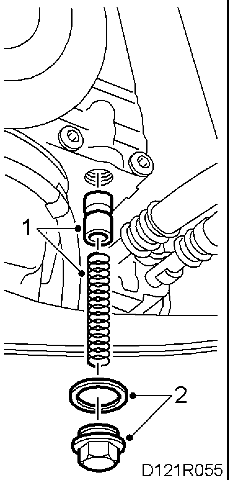

Das sitzt vorn rechts unten im Block.
Klemmendes Überströmventil, abgescherte Ölpumpe, fallen mir spontan ein.

Den Kolben habe ich mal gewechselt. Wo sitzt das Überströmventil?
Korrekt sitzt das am Ölfilter, das hat aber nix mit dem Druck zu tun. Das ist nur der Bypass für einen verstopften Ölfilter. Der Kater meinte damit sicher den Druckbegrenzer, der ist ja letztlich auch ein Überströmventil.
Bei SAAB nennt sich der federbelastete Kolben Überströmventil, weil darüber ein zu hoher Öldruck zurück in die Ölwanne strömt.
Genauso gut kann man das Ding auch Öldruck Regelventil nennen. Oder von mir aus auch gerne Druckbegrenzer.
Unter dem Strich kommt es auf dasselbe heraus.
Wenn der Kolben klemmt, geht der Öldruck direkt dort in Richtung Ölwanne flöten.

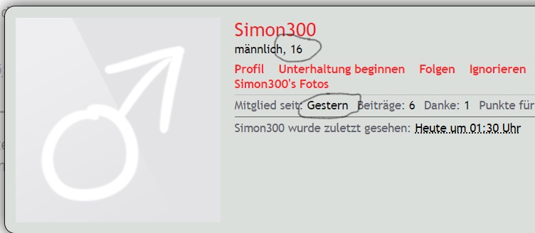

Ich bastel schon über 20 Jahre an Autos
Also bereits 4 Jahre vor deiner Geburt...!?!
Dann wäre es nett und den anderen Usern gegenüber respektvoll, in deinem Profil keine falschen Angaben zu machen. Also korrigiere oder lösche die wenigstens.
Danke.
Wenn das angegebene Alter also nicht stimmt, ist der 9-3 sicher ein Rechtslenker...
Das könnte natürlich sein, die sind in bestimmten Gegenden sehr verbreitet ……:rolleyes:……
