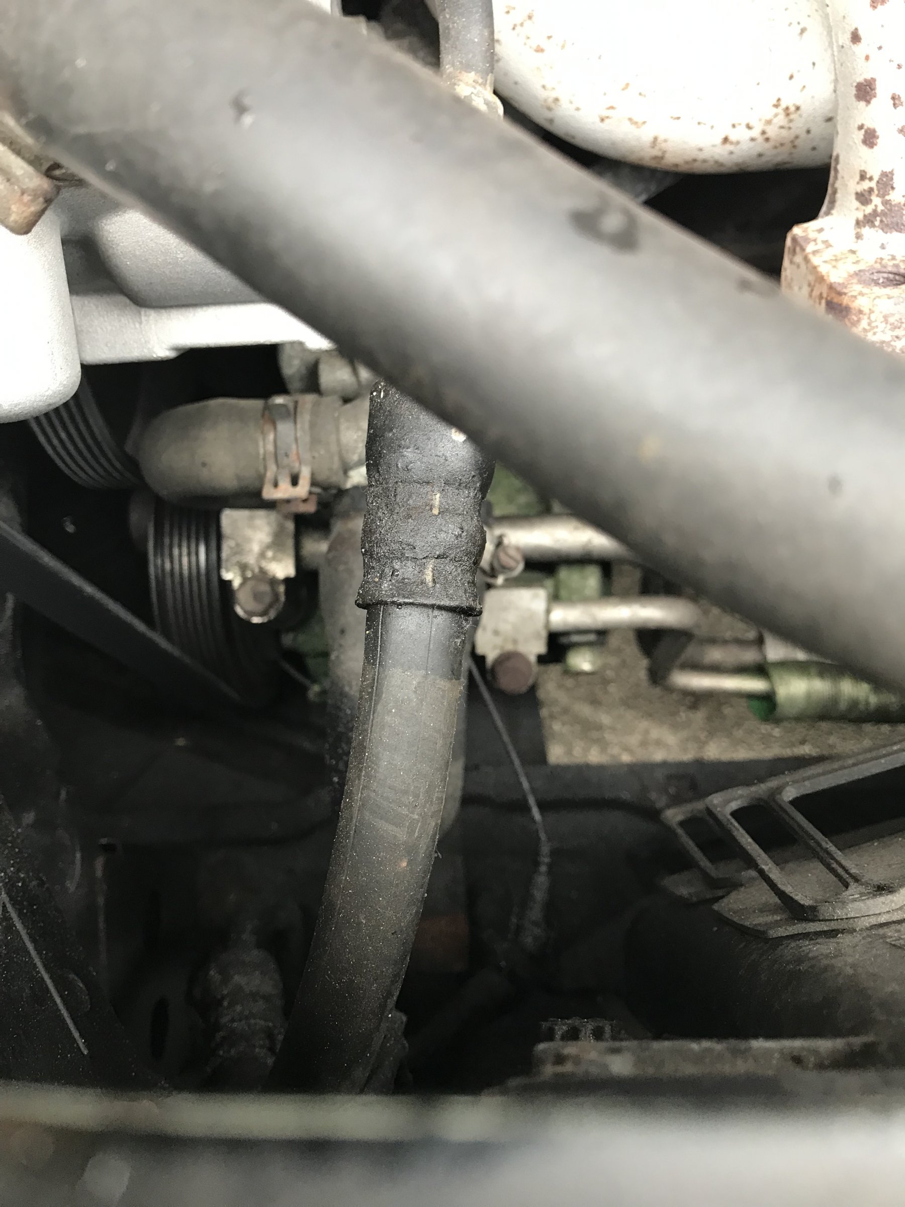

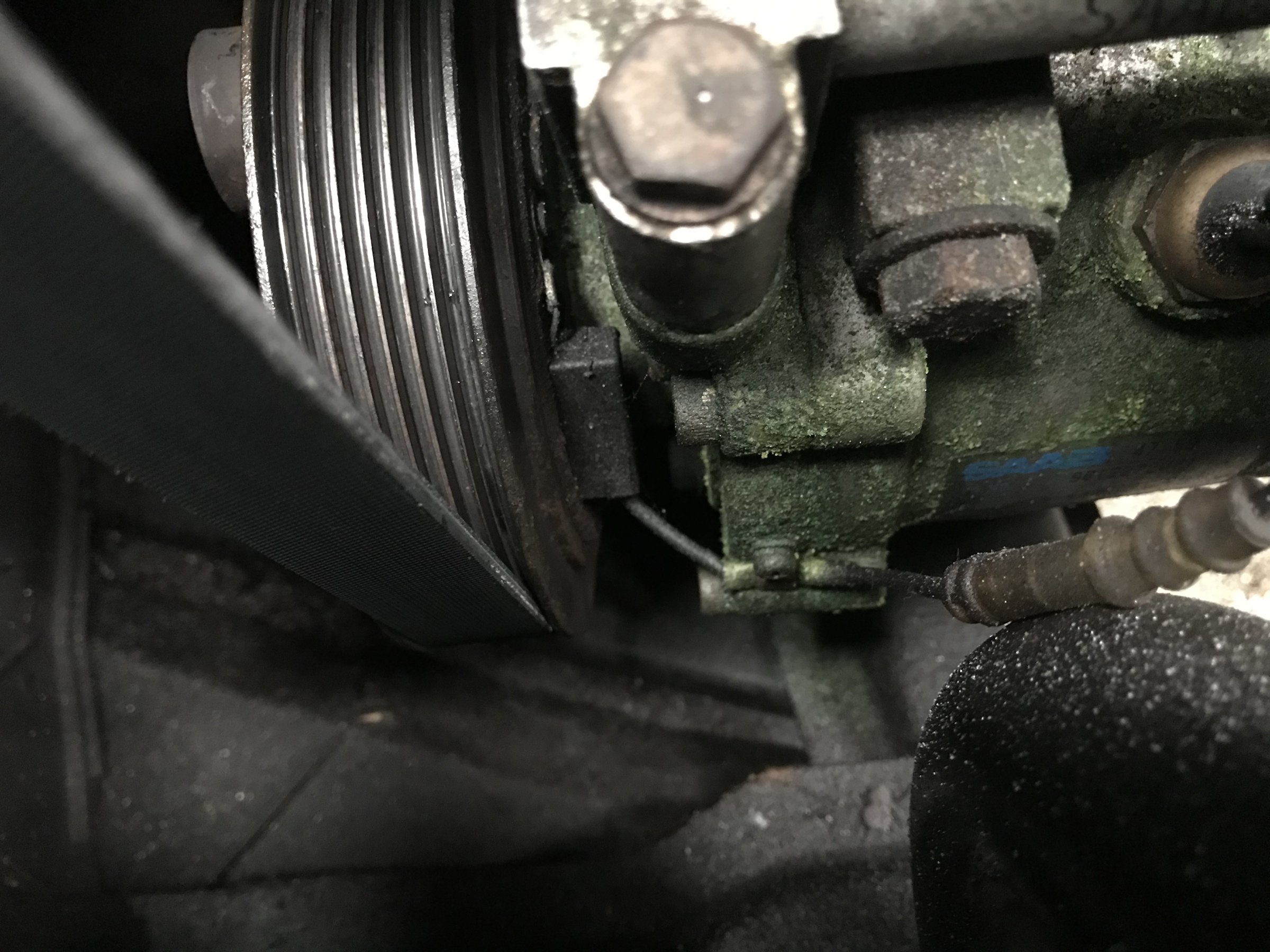

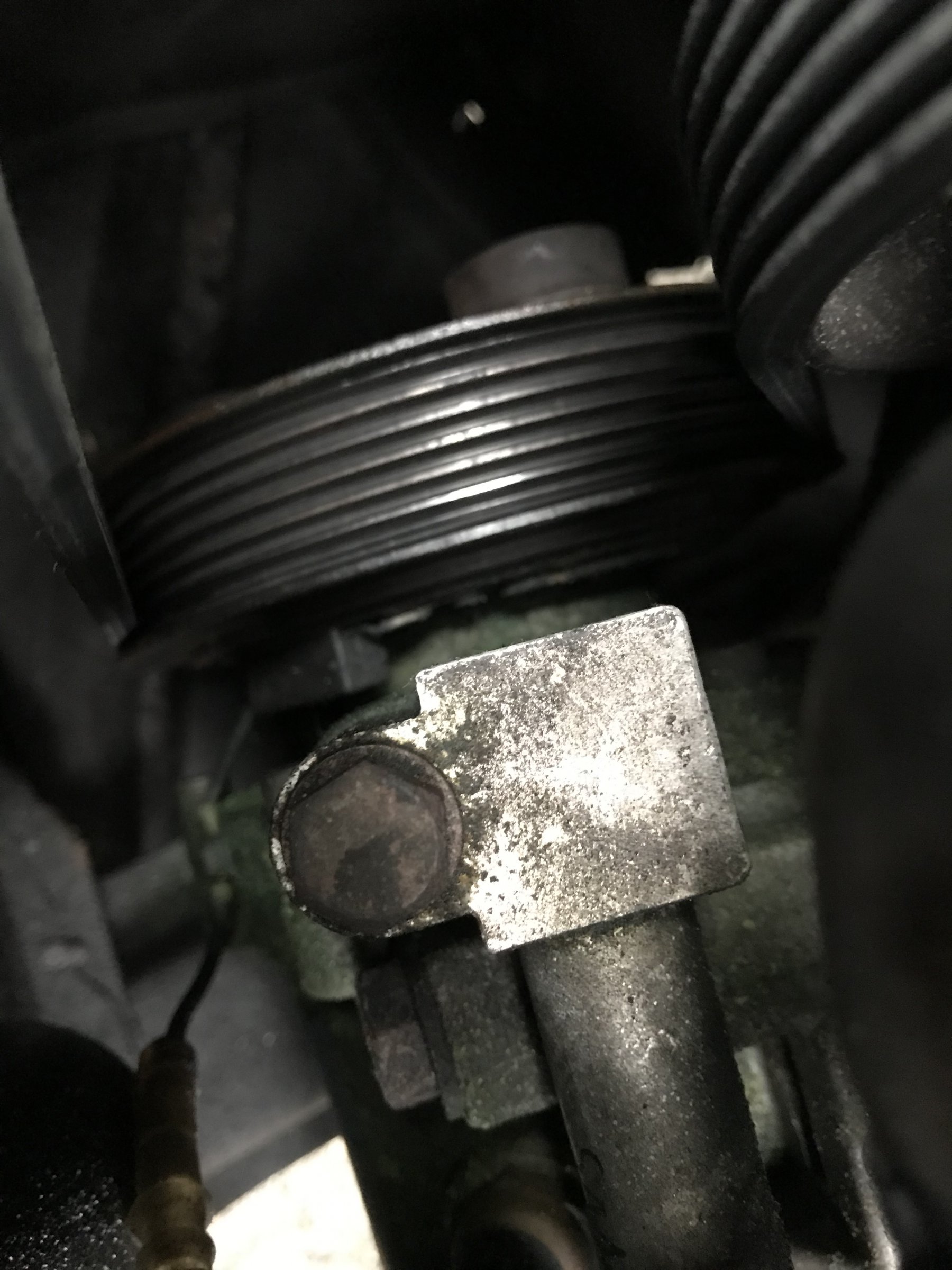

Das 71E060BF-25AB-4628-878B-3EC39FFABA1F.thumb.jpeg.572df70438ef189df3e012cbb8bdbeb0.jpeg 71E060BF-25AB-4628-878B-3EC39FFABA1F.thumb.jpeg.572df70438ef189df3e012cbb8bdbeb0.jpeg 7C60C359-300F-47D2-8E91-7CCBD8DC7A74.thumb.jpeg.8535c74e19503b73e633aa2c86b81be8.jpeg 48C12213-4302-4541-BD53-4798E4785A04.thumb.jpeg.e7e6ef19d479a272df0eccb8752d625f.jpeg Bin mit meinem Latein am Ende:
900II, Bj 07/97, Cabrio, FIN
YS3DF75B8V7009412
Kompressor kaputt und noch eingebaut, an die Nummer am Kompressor komme ich nicht ran.
Leider wird mir jeder 2. Kompressor als passend angeboten, aber leider passen die nicht so ganz.
Kann mir jemand anhand der FIN die genaue Nummer vom Kompressor geben?
Oder alles vergebliche Mühe, gibts den Kompressor nicht mehr???
Schaut mal unten, bestmöglich fotografiert.
ODER wurde in der Vergangenheit mal ein anderer Kompressor verbaut?
Danke.

original Saab Teile Nummer 4759148
Danke icesaab,
in deinem dritten Link ist die korrekte Bezeichnung gut zu sehen.
Mit Patapayas Hilfe und vor allem seinem Endoskop konnten wir an meinem defekten Kompressor die Nummer finden.
Revidierter Kompressor ist eingebaut, UNBEDINGT neue Dichtungen beim Einbau verwenden, dass spart ganz viel Zeit beim Befüllen der Anlage.
