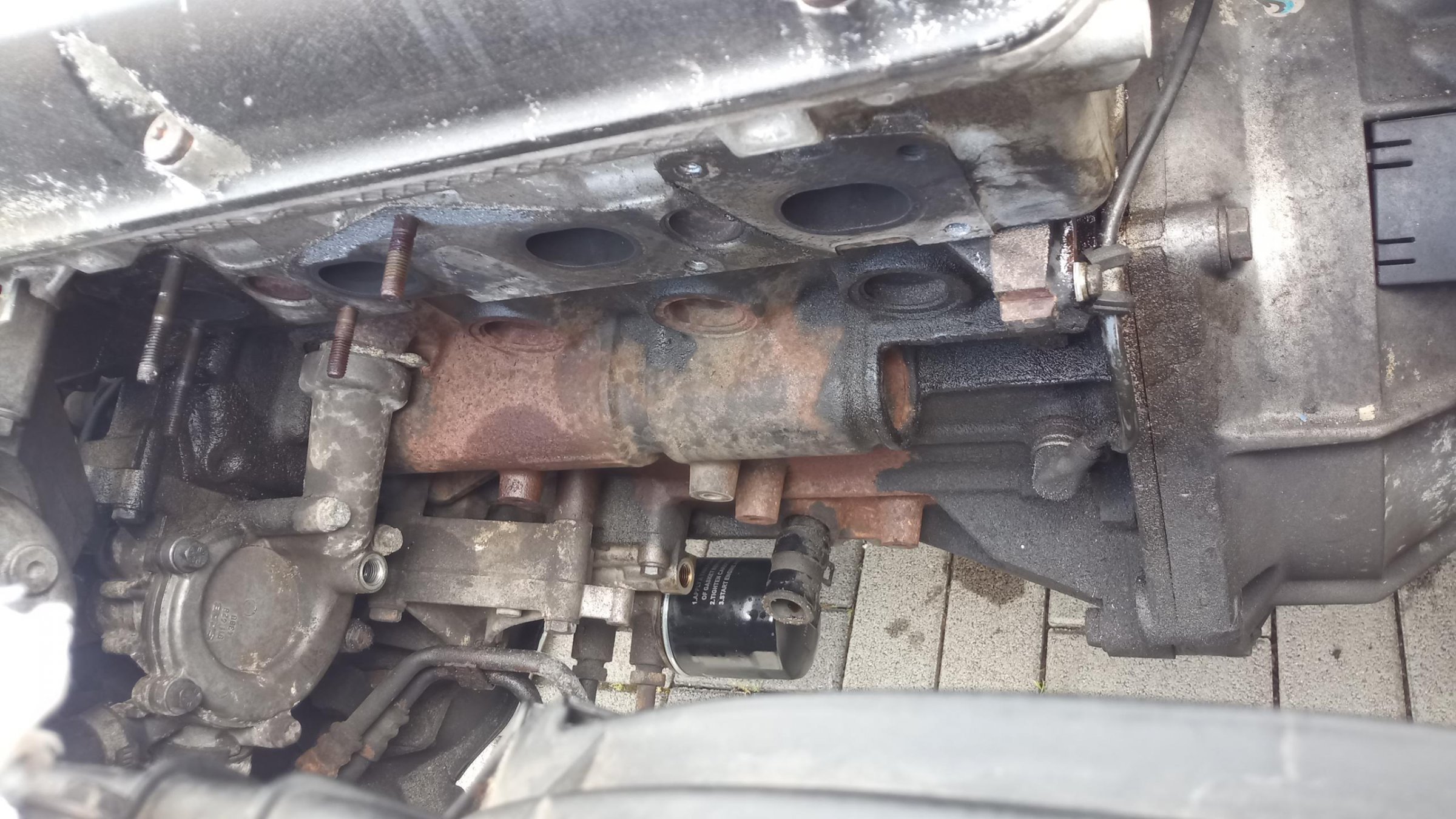

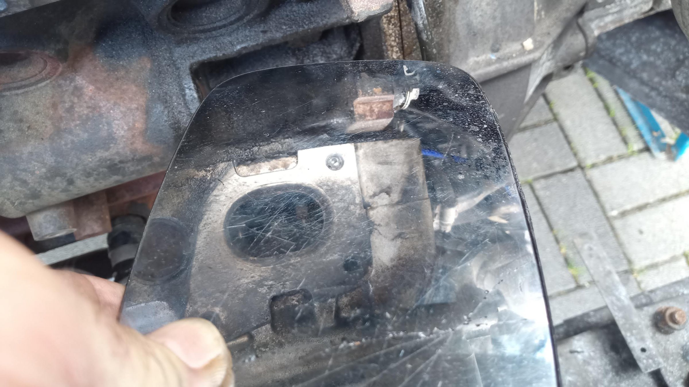

Beim Abbau des Hosenrohr habe ich einen Stehbolzen aus dem Turbo abgerissen.

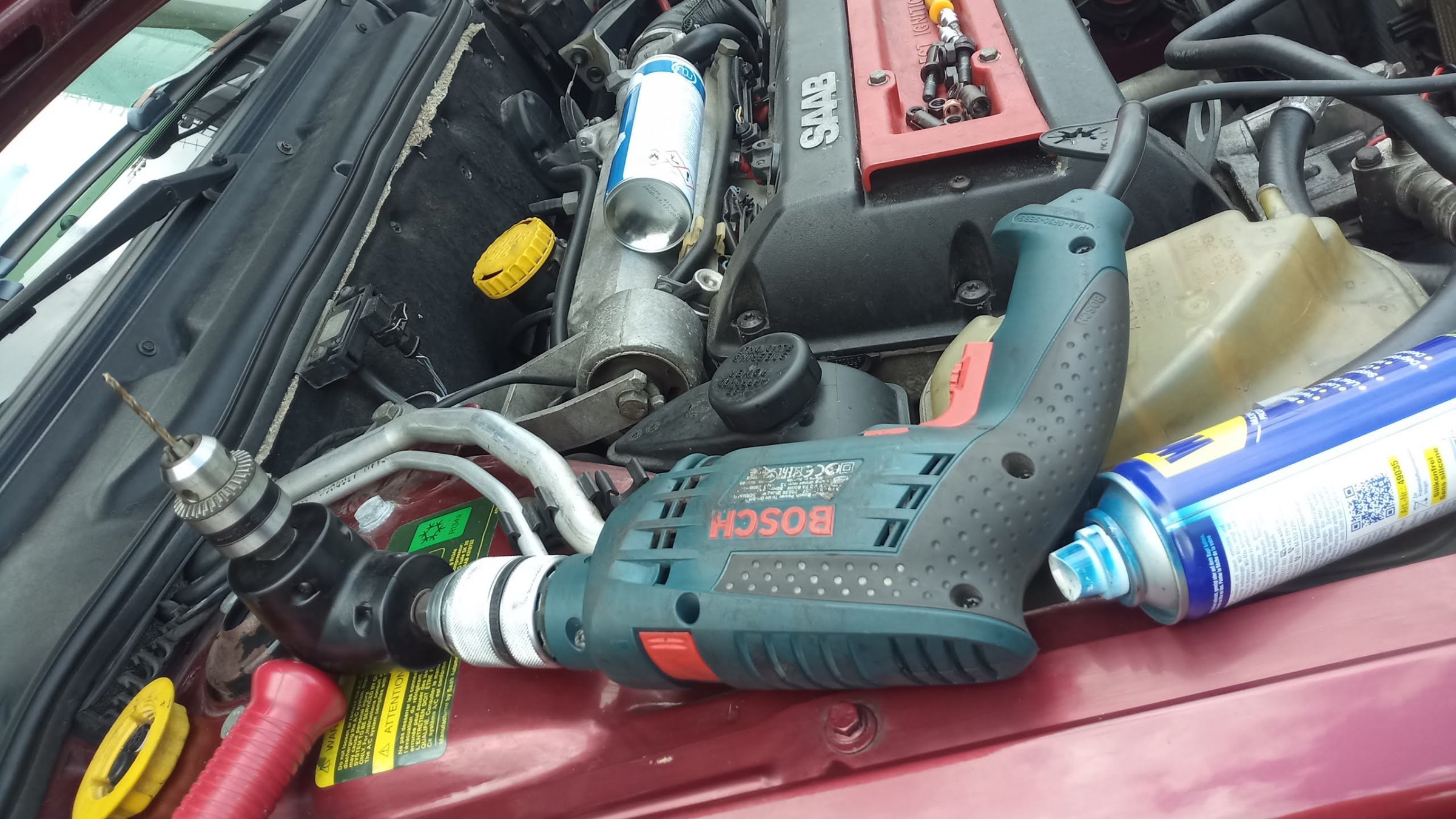

Also Turbo ausgebaut und Stehbolzenrest ausgebohrt.

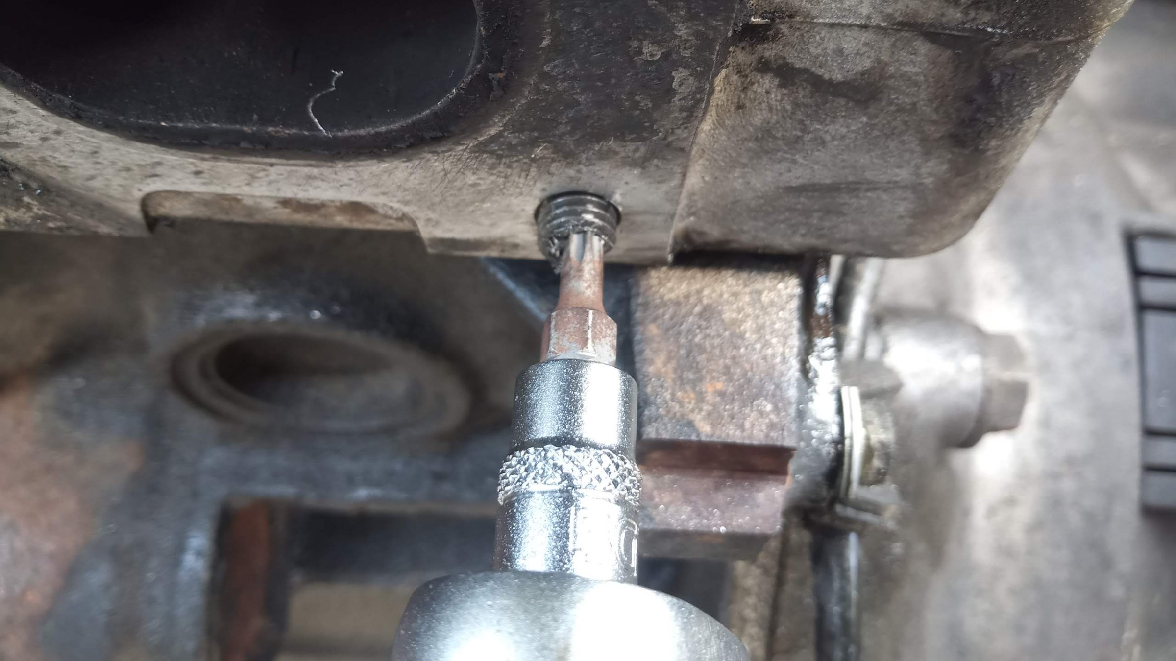

Dann den rechten unteren Stehbolzen des Auslass Krümmer nur schief angeschaut und der ist dann auch abgerissen.
Abgaskrümmer ausgebaut und Winkelbohrmaschine besorgt und der Stehbolzenrest ausgebohrt. Dank diesem Forum wusste ich ja dass ein 3,5er Bohrer in Kombination mit dem 20er Torx ein guter Argumentverstärker gegenüber des Bolzenstummels ist.
Aber wenn es solche Momente nicht gäbe, dann würde mir das Schrauben ja nicht so viel Spaß machen ;-)
Morgen kommen die Teile Dichtungen Stehbolzen etc. dann geht es an den Zusammenbau.
