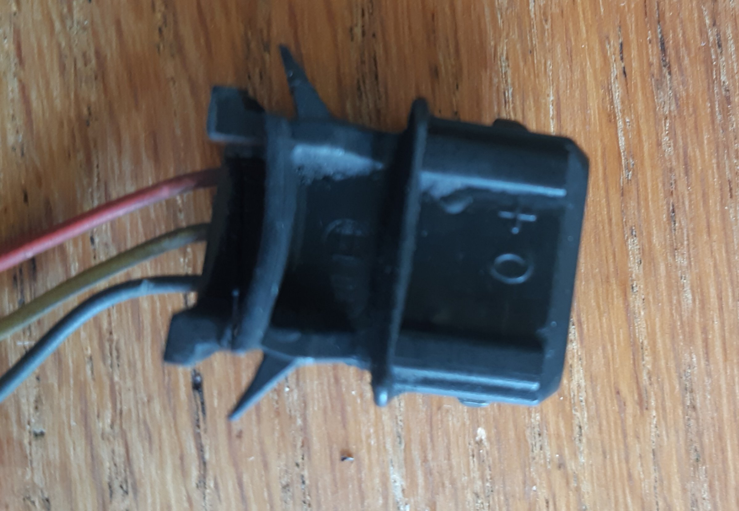

Bin gerade dabei, beim 16v turbo den abgebrochenen Steckanschluß am Verteiler zu reparieren.
Kann mir jemand sagen, welche Reihenfolge der abgebildeten Kabel korrekt ist?
Also welche Farbe wohin...? Oben, Mitte, unten...?
Auf dem Foto ist Fahrtrichtung links...
Schonmal vielen Dank! :smile:

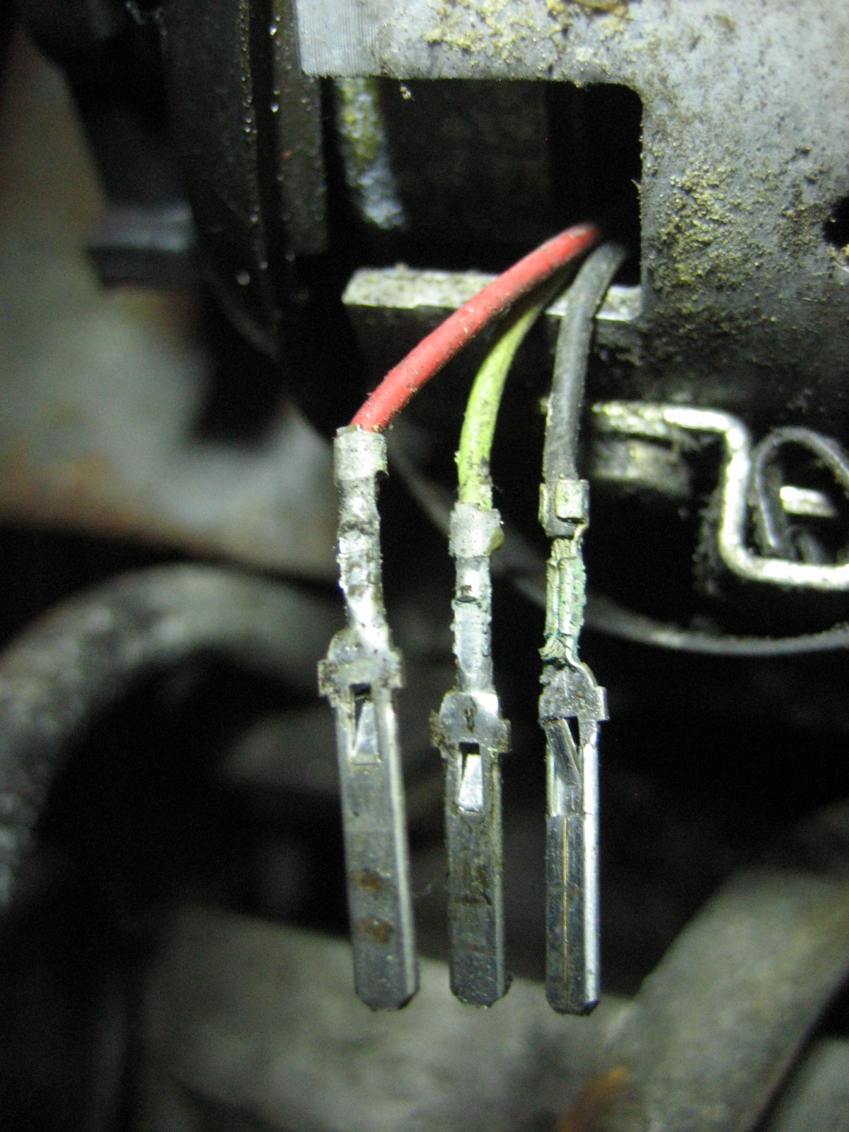

Nachdem ich nun fast 2 Jahre immer wieder Probleme mit zu wenig Ladedruckaufbau hatte habe ich die Ursache nun endlich gefunden.
Es war das Kabel im Stecker des Zündimpulsgebers für den Verteiler, aber leitungssatzseitig. Die Isolierung war unter der Steckerhülle gebrochen und so ein sporadisch auftretender Kurzschuß entstanden.

Ich hatte mir den Stecher schon damals angesehen, doch nun ist ein Loch entstanden und so konnte ich die Stelle sehen. Mit bloßem Auge fast nicht zu erkennen.
Es war Zufall, denn ich hatte mir eigentlich den Kühlerschlauch angesehen.
Hier noch ein paar Bilder im zerlegtem Zustand.
[ATTACH]177310[/ATTACH] [ATTACH]177311[/ATTACH] [ATTACH]177312[/ATTACH] [ATTACH]177313[/ATTACH]
Alle Isolierungen war total versprödet. Ich habe 20mm abgeschnitten. Dann ging es wieder, und neue Kontakte angecrimpt.
Wahrscheinlich habe ich damals beim Tausch der Verteilerkappe den Kabelbruch beim einstecken des Steckers selbst ausgelöst. Das würde auch erklären warum ich ab dann den besagten Fehler hatte.
... nach 2 Jahren Suche... Ladedruck baut sich wieder sauber auf...Jetzt bin ich erst mal "happy":beerglass:

Wenn Du die ersten 5 Bücher des Alten Testaments der Bibel aufsagen kannst...gucke ich mal nach, ob ich was passendes finde. :smile:
Am Stecker steht oft was drauf: + 0 -

Bitteschön
Vielen Dank! :top:
