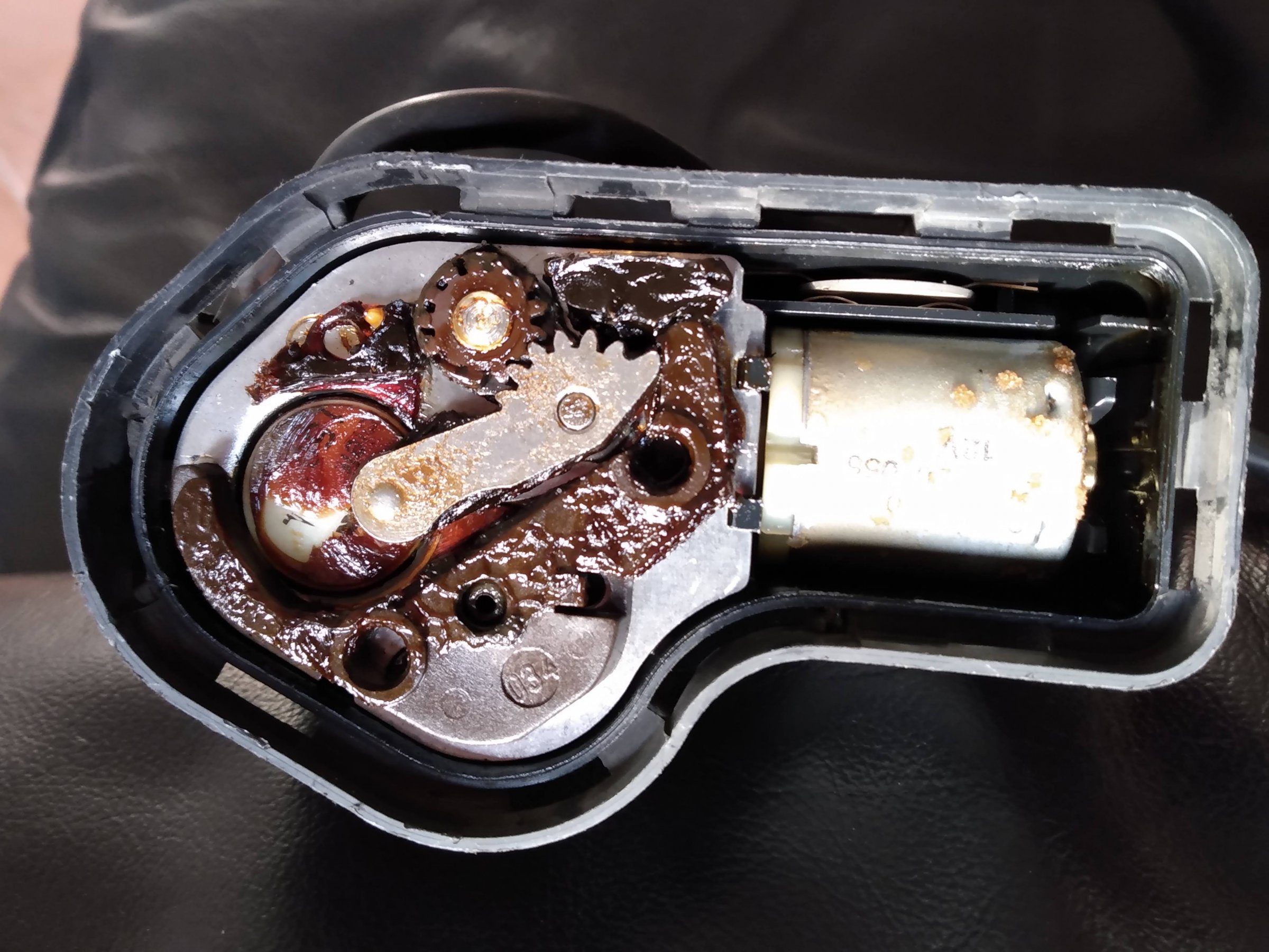

900I Scheinwerferwischer Motor
habe den Motor ausgebaut um zu sehen warum der Wischwinkel nicht stimmt d.h.warum.das Wischerblatt über den Bereich des Scheinwerferglases "hinausläuft".
Habe den Motor d.h. die Antriebseinheit auseinandergebaut und gereinigt, wenn ich 12Volt anlege läuft der Motor einwandfrei.
Der Wischwinkel ist 150 Grad und auf dem Gehäuse steht Bosch 390 206 902 ist das Teil für den 900 I?
Danke!

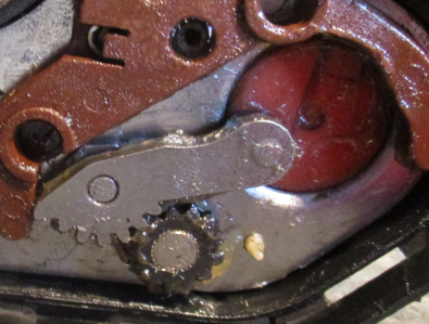

Die Bosch-Nummer ist nur für den eigentlichen E-Motor in dem Wischer und hat mit dem Wischwinkel nichts zu tun.
Keine Ahnung, ob die 150 bzw. 110°-Beschriftungen auf dem Zahnrad etwas mit dem Wischwinkel zu tun haben (was ja anzunehmen wäre) - ich hab darauf bislang noch nicht geachtet, dieses Problem aber auch noch nicht gehabt.
Welche Nummer steht denn auf dem Gehäuse?
Ich habe mir, weil's mich interessiert, gerade nochmal die Bilder im Vergleich angesehen.
Bei forum-auto.de wird ein Wischer mit 110° gezeigt. Dort hat das Ritzel auf der Welle 12 Zähne.
Der Wischer von meinem 901 (MJ 1988) hat das rote Zahnrad mit 150°-Beschriftung - und das Ritzel der Welle hat 13 Zähne:
Wann wo warum welche unterschiedlichen Modelle verwendet wurden, weiß ich nicht - kann dir nur sagen, dass auch die 900II und 9-5I die roten 150° haben.
Evtl. beim Wechsel vom Steil- zum Schrägschnauzer?
