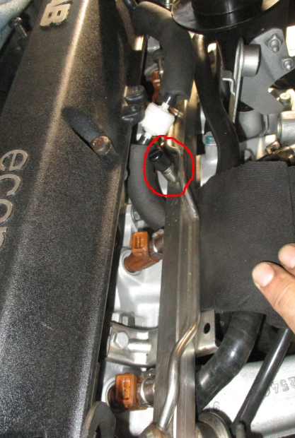

Restdruckmessung sollte ich hinbekommen. Dennoch hab ich ein paar Anfängerfragen: Welches Ventil meint ihr genau? Ich bin mir bei der Rail ehrlich gesagt nicht ganz klar, welche Seite Zu- und welche Seite Rücklauf ist. Drucklos machen „über Ventil“ heißt, die Schraube am Ventil zu lösen? (Bin gerade nicht am Fahrzeug, meine aber in Erinnerung zu haben, dass ich auf beiden Seiten an den fraglichen Schläuchen Schrauben gesehen habe)
Hier ein Blick von hinten auf die Einspritzleiste (DK ist noch demontiert) mit dem markierten Ventil als Anschluss für die Messung des Benzindrucks:

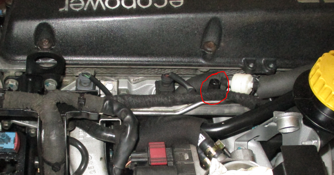

Nochmal von der rechten Seite aus gut erkennbar:
Ganz rechts an der Einspritzleiste finden sich die beiden Anschlüsse der Spritleitungen für Zu- und Rücklauf, am linken Ende der runde Benzindruckregler.

Ja, und so eine Revision ist natürlich auch immer eine gute Gelegenheit, Bilder aus Perspektiven zu machen, die man sonst so schlecht zu sehen bekommt...
Drucklos machen: Stift im Ventil runterdrücken. Funktioniert wie ein Reifenventil.
