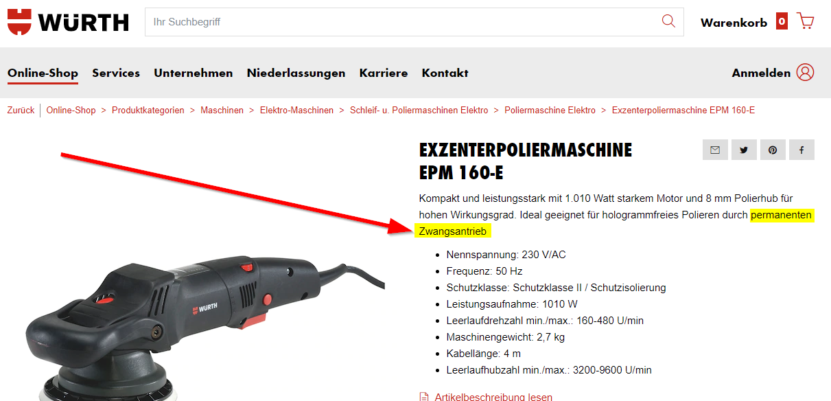

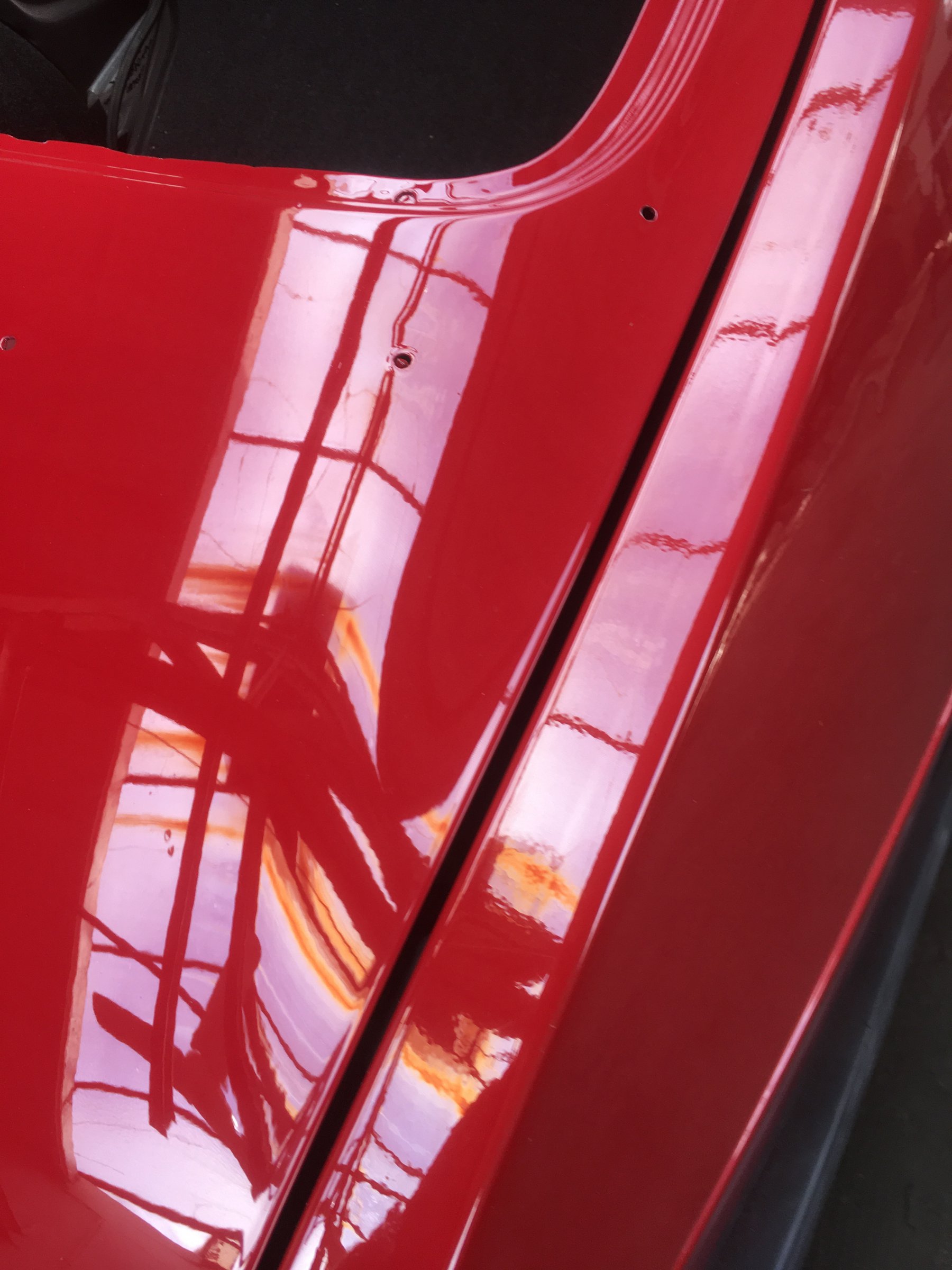

Exzenter würde ich nur mit Zwangsrotation empfehlen, sonst kommt man nicht vorwärts. Ich hab dann aber gleich eine Rota genommen. Hier ein Beispiel von meinem alten Turbo X:
Exzenter würde ich nur mit Zwangsrotation empfehlen, sonst kommt man nicht vorwärts. ...
Klappt mit der Flex (bzw. Würth) prima.
Wundert mich nicht, wenn es so eine ist:
Genau
