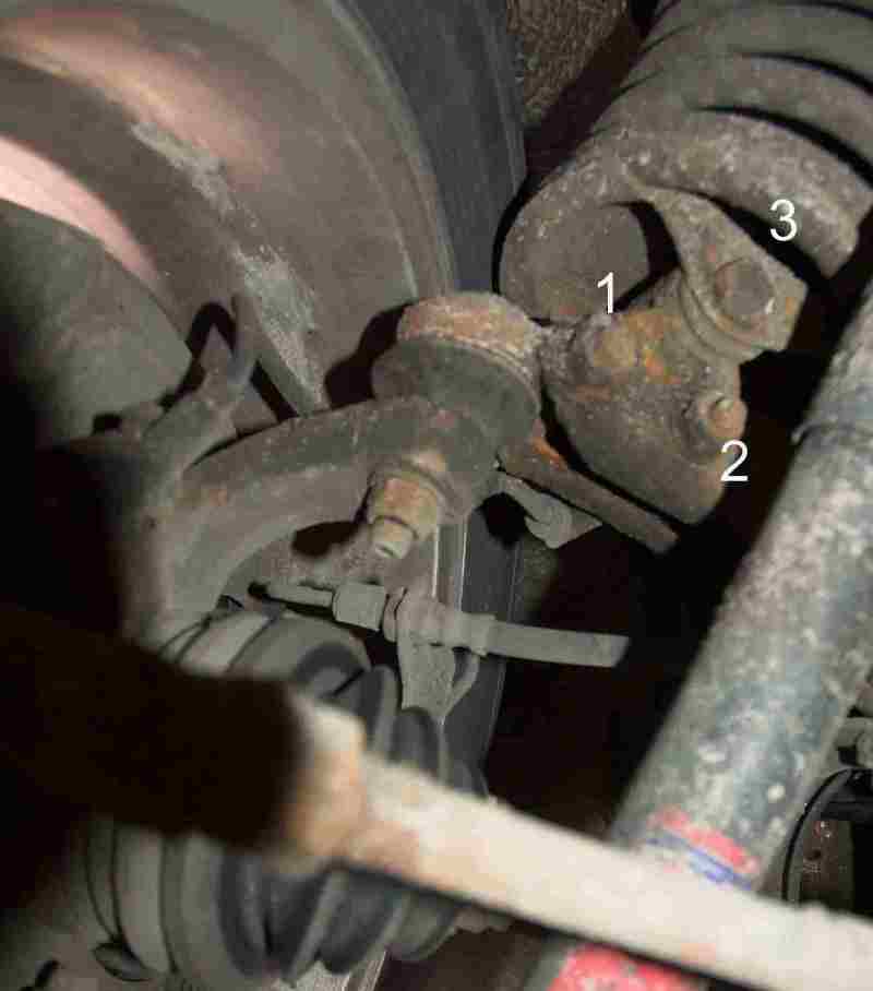

Ich glaube Ihr meint eine andere Schraube. Die die ich meine hat auch eine Gummie Ummantelung. Ich versuche es morgen zu fotographieren (werde die Sommerraeder drauf tun)...
Es geht um die Schraube Nr 3. Eigentlich um die Gumm Manschette oder Ummantelung. Wie heisst diese auf Deutsch? Gibt es Probleme beim Austausch (lässt sich der Ersatz da ohne Probleme hineinpressen ohne das ganze auszubauen?).

Es bleibt für mich nur noch die Frage ob man den Schwnkarm zum Wechslen des Teils ausbauen muss, oder ob das auch so gelingt?
Schraube des Federtellers.
Zum Ausbau muss die Feder gespannt werden.
Das Traggelenk ist auch nicht mehr das Jüngste, oder?
Danke, das Traggelenk würde ich gleich auch tauschen.
Mein Mechaniker macht sich nur Sorgen ob das neu Teil da ohne Probleme zu platzieren ist?
