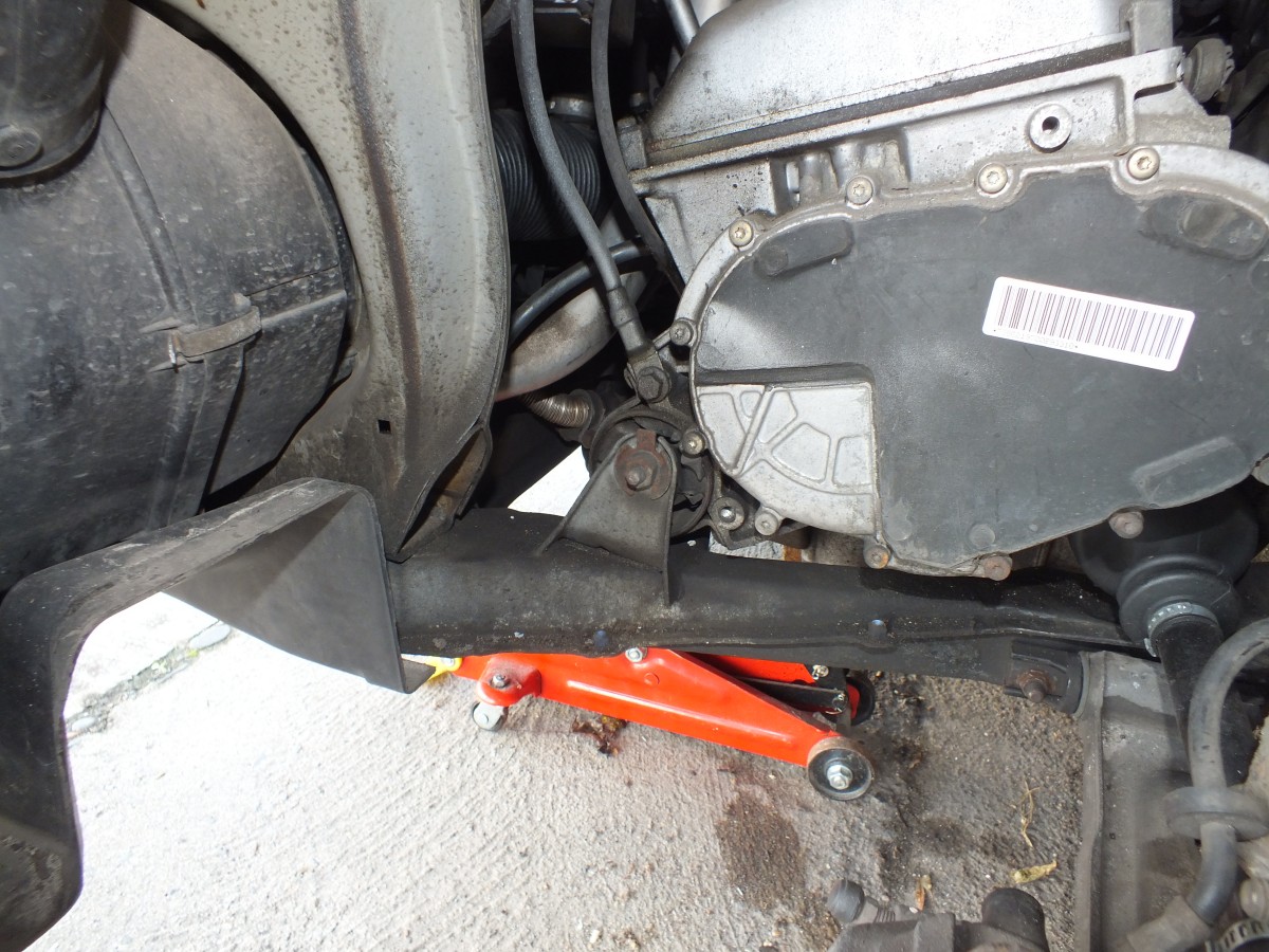

Die meiste Zeit hat der Aus- und Einbau der besch... vorderen Radhausschale in Anspruch genommen. :dong:

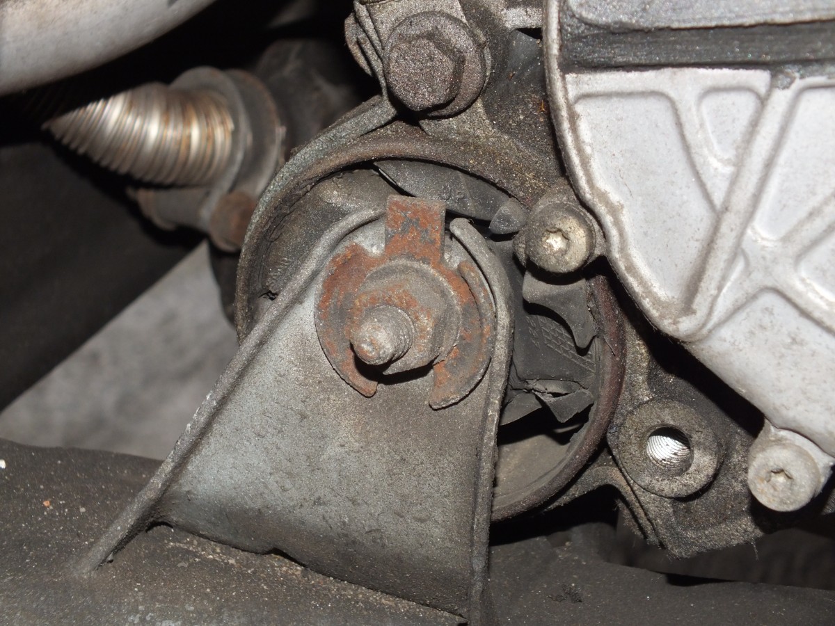

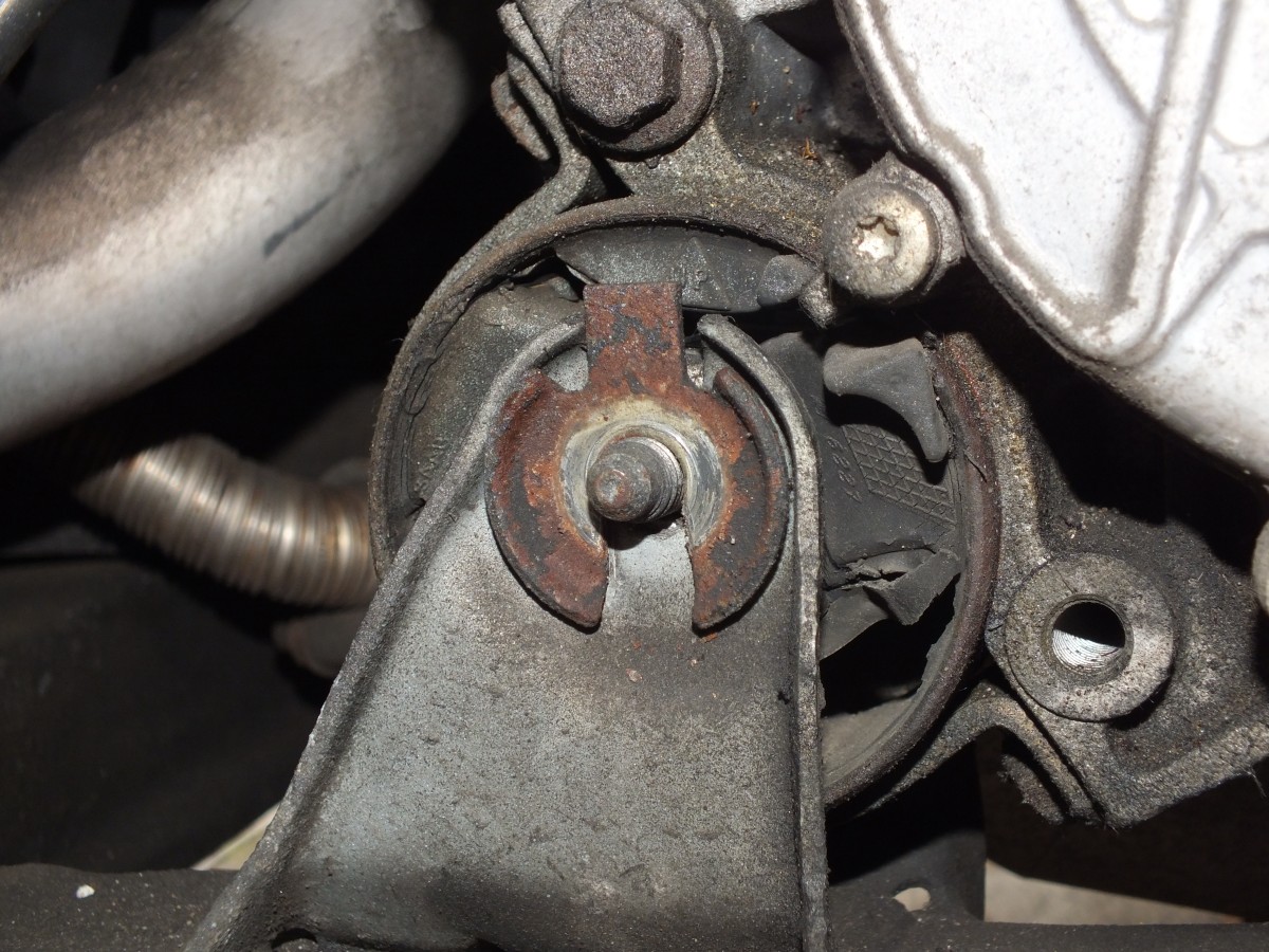

Blick aufs Lager:
Als erstes den Knochen lösen:

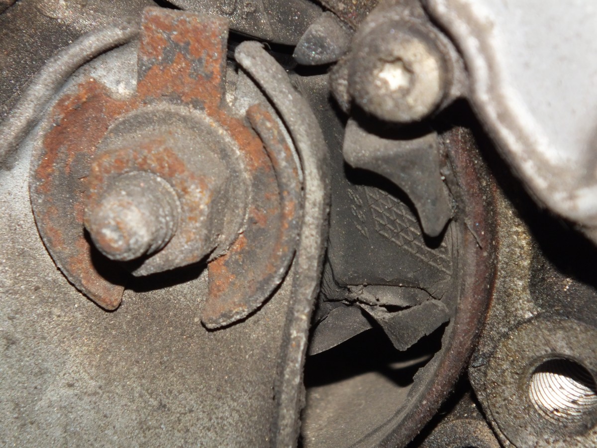

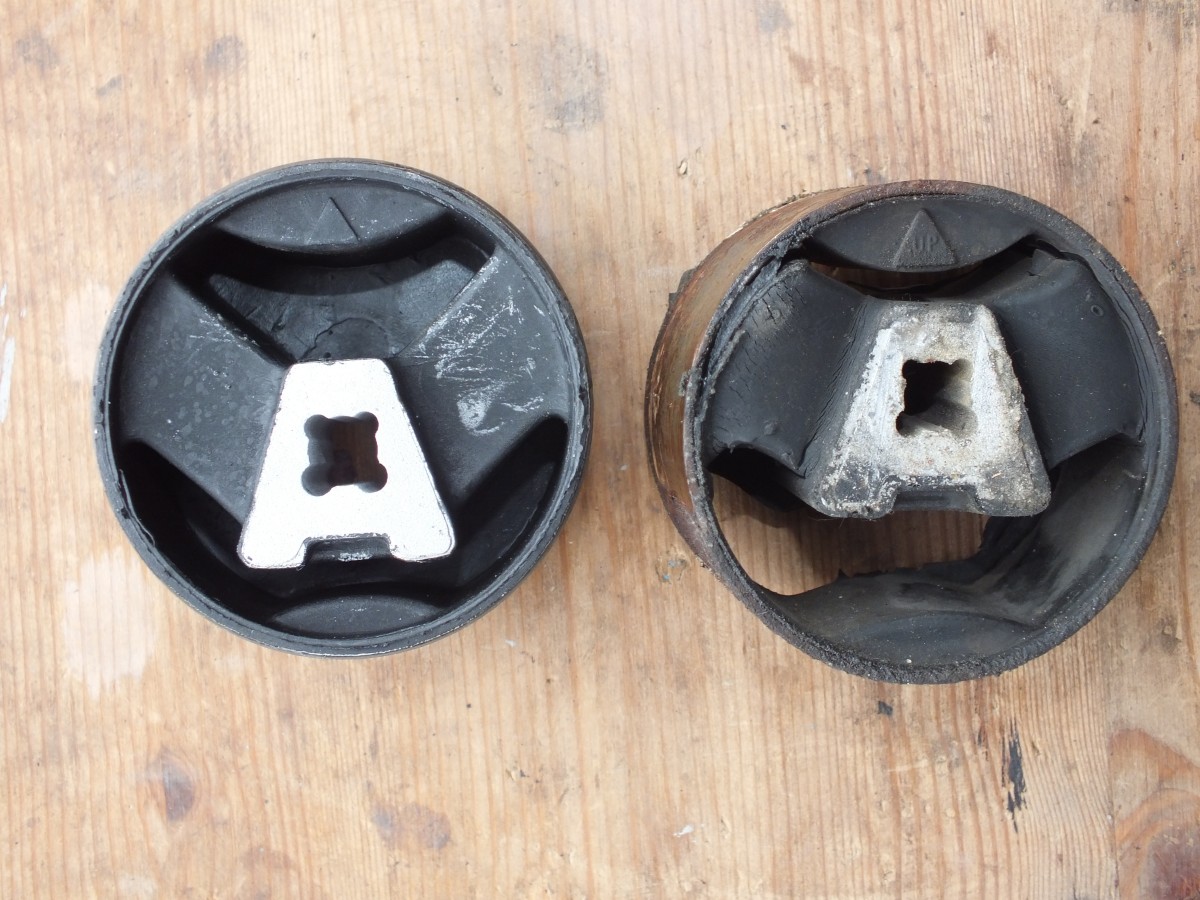

Das alte Lager:
DSCF4164a.thumb.jpg.7ce616048a4a1acb829eb224e3a22364.jpg DSCF4165a.thumb.jpg.6d4e45a1d5c4dd130b345c82f1381c7b.jpg DSCF4166a.thumb.jpg.546ff303c1b144c3de9780e290e74ad8.jpg

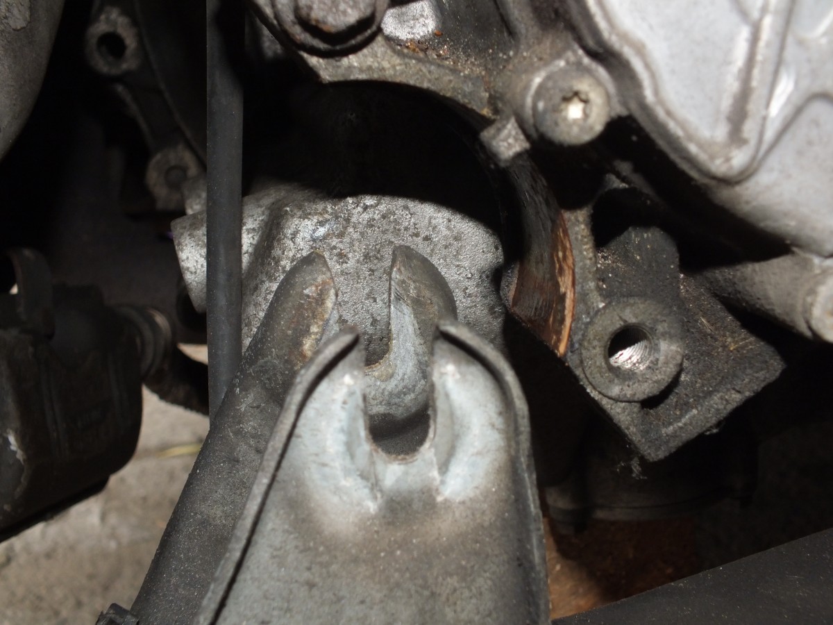

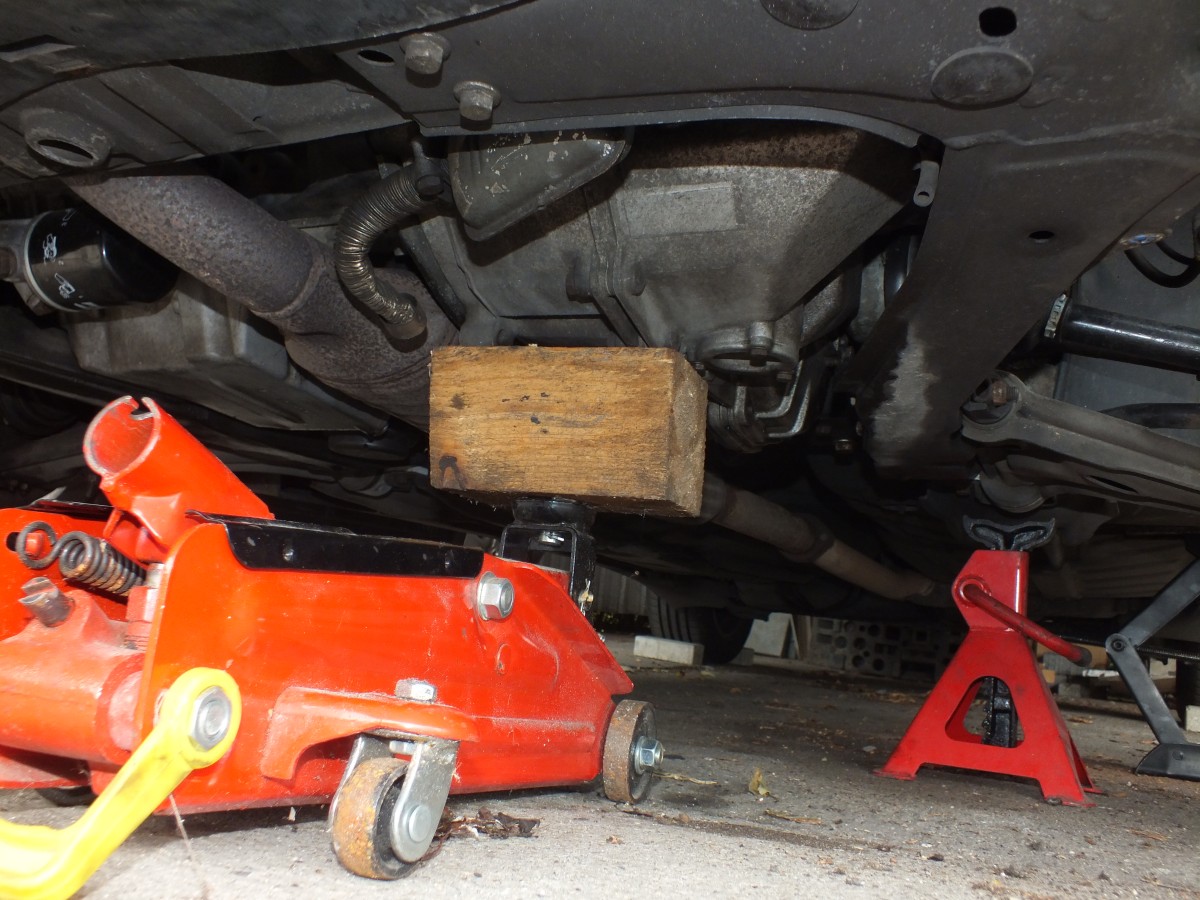

Den Bolzen lösen, dann das Getriebe anheben, bis der Bolzen frei verschiebbar ist. In diesem Fall auf dem Foto wurde der Bolzen von der Getriebeseite eingesteckt. Laut DIYS müßte er von außen eingesteckt werden. Wenn der Bolzn frei ist, kann man die beiden Sicherungsbleche abnehmen.
Jetzt Die beiden Schrauben des Schelle lösen. Jetzt könnte man das Lager herausnehmen.
Im obigen Fall geht das nicht, da der Bolzen noch drin ist. Also muß das Getriebe angehoben werden, bis der Bolzen über die Halterung paßt:

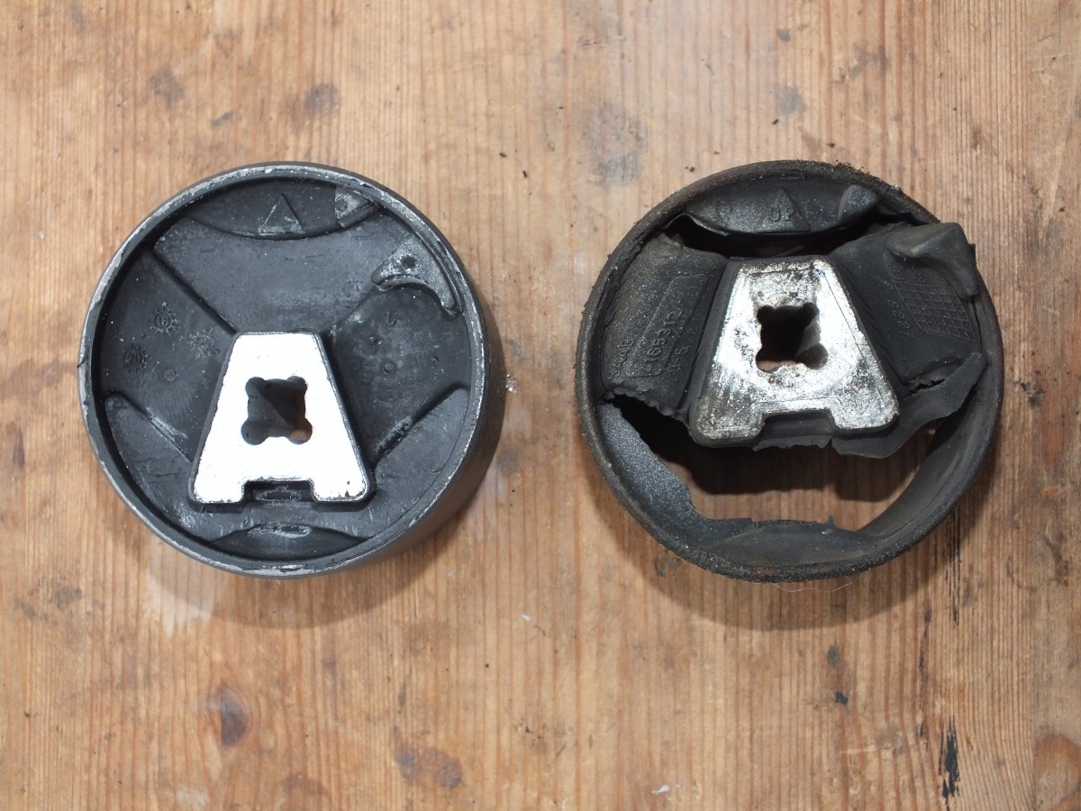

Vergleich neu gegen alt:
DSCF4169a.thumb.jpg.0fa8e78b73222e1b1cdbd3de760538e9.jpg DSCF4170a.thumb.jpg.0e661d85a22913dc8a1cb1f105db0a5f.jpg

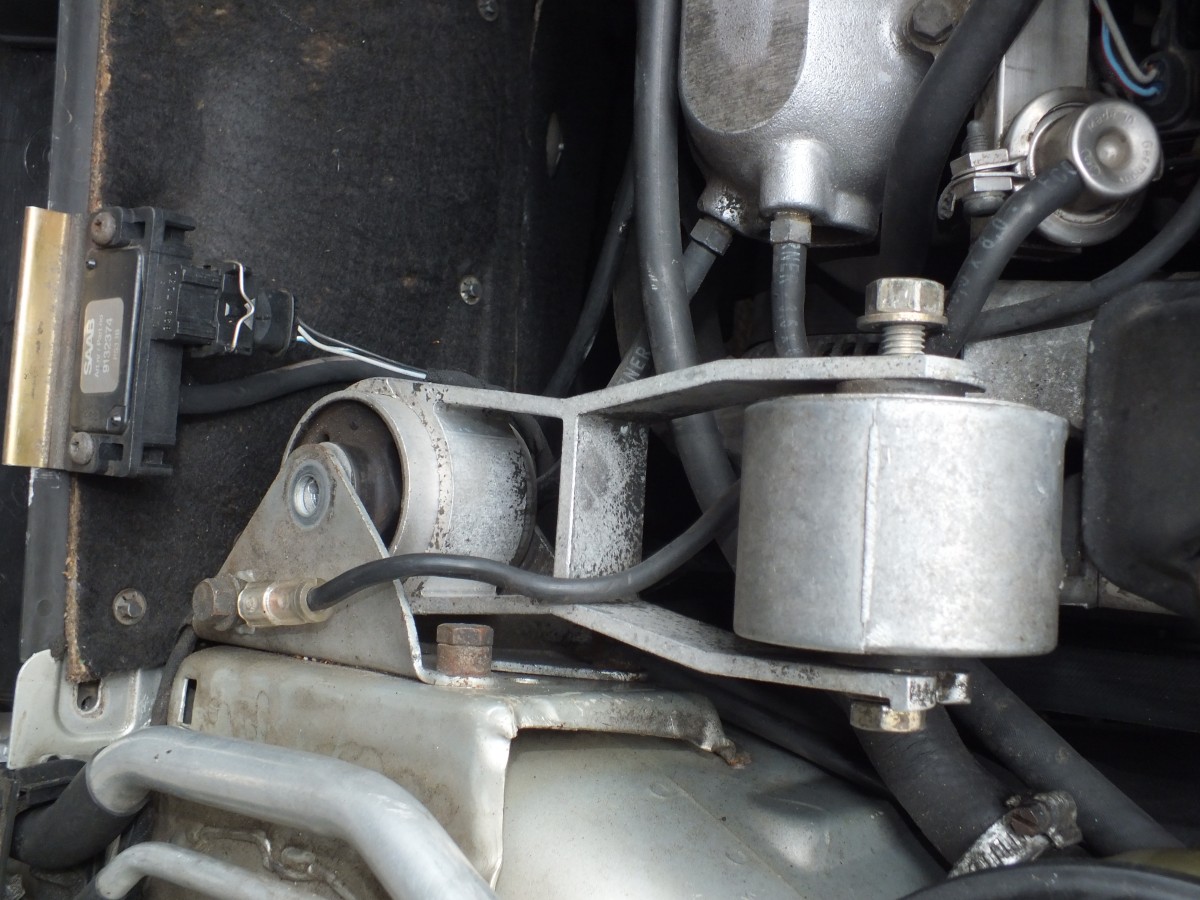

Die Halterung:

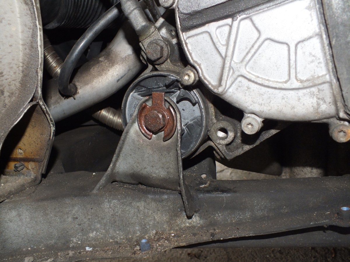

Das neue Lager eingebaut:
Fertig, ging ratz fatz, nur der Einbau des Radhauses war eine Qual. :bawling:
