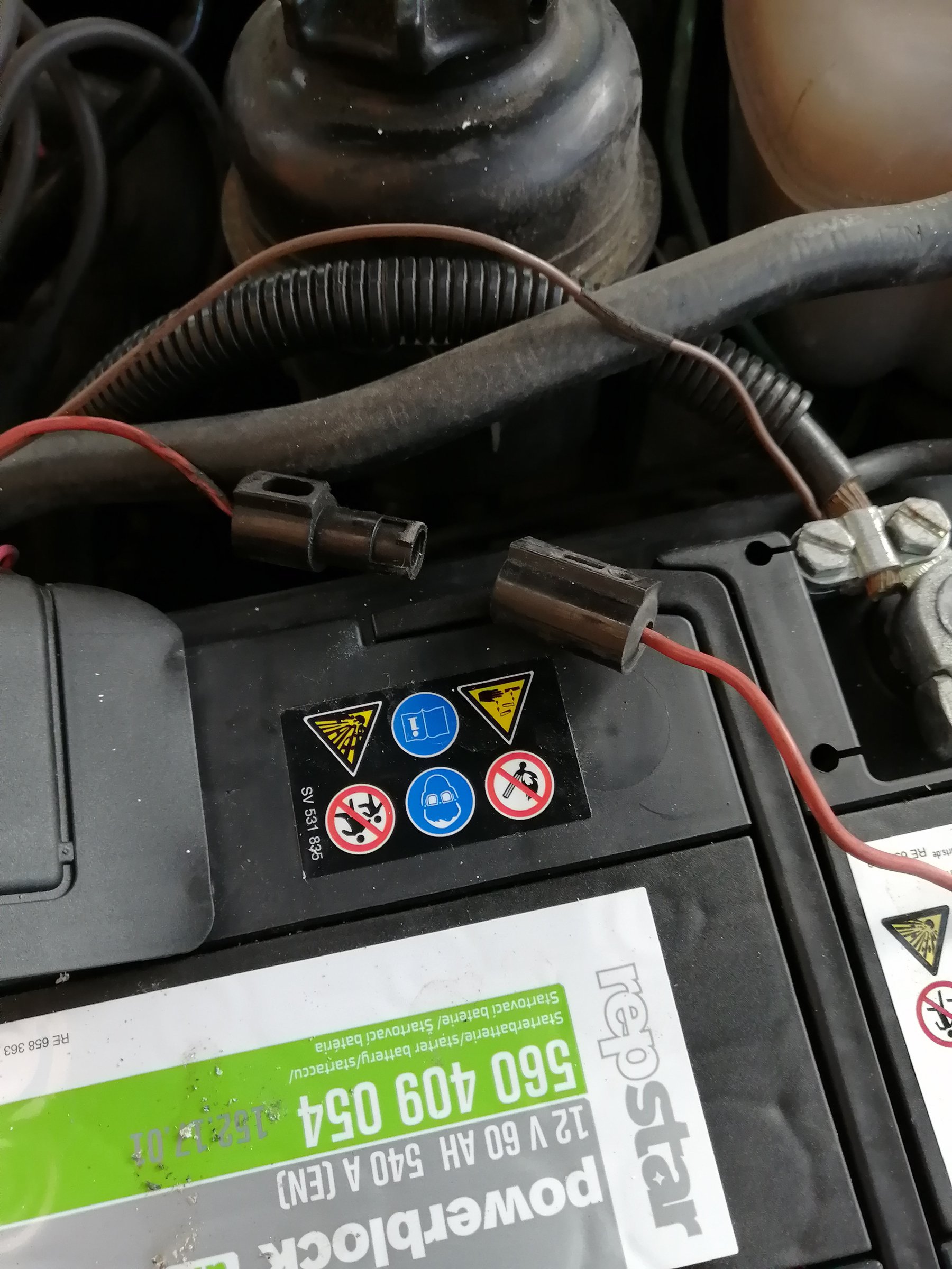

Wozu ist die Plusleitung, in der Nähe der Batterie da?
Es ist an der Batterie angeschlossen, dann geht es ohne Sicherung weiter, irgendwohin??

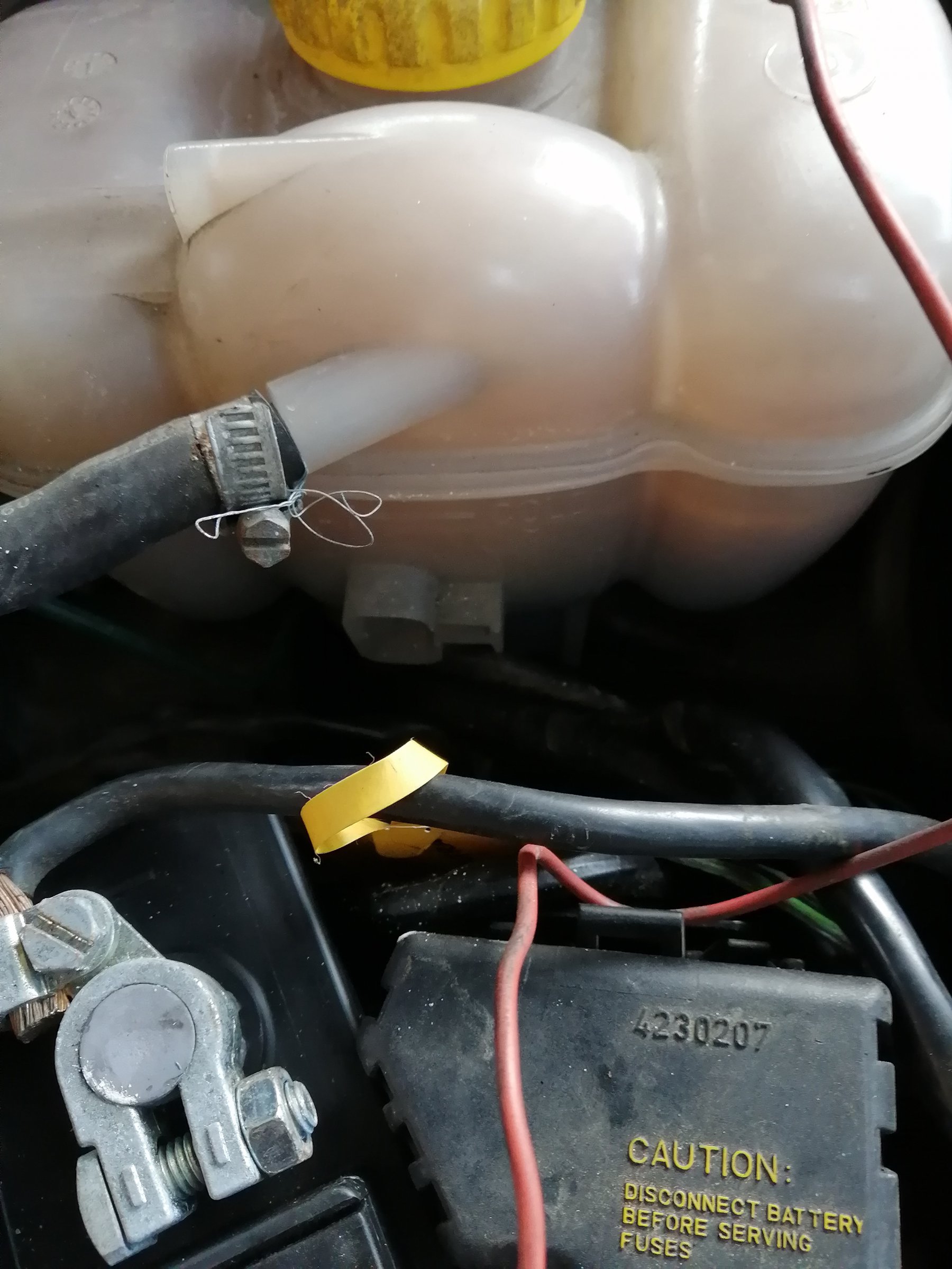

Kann mir jemand sagen wo der Stecker für den Sensor liegt??
Habe zum Suchen die Batterie neu den Behälter ausgebaut, aber ich habe keinen Stecker gefunden.

Du meinst das dünne roe Kabel mit Sicherungshalter ohne Sicherung? Sowas wird meist bei Einbau einer Audioanlage (o.a. Zubehör) nachgerüstet - müsstest a schauen was es da so gibt...

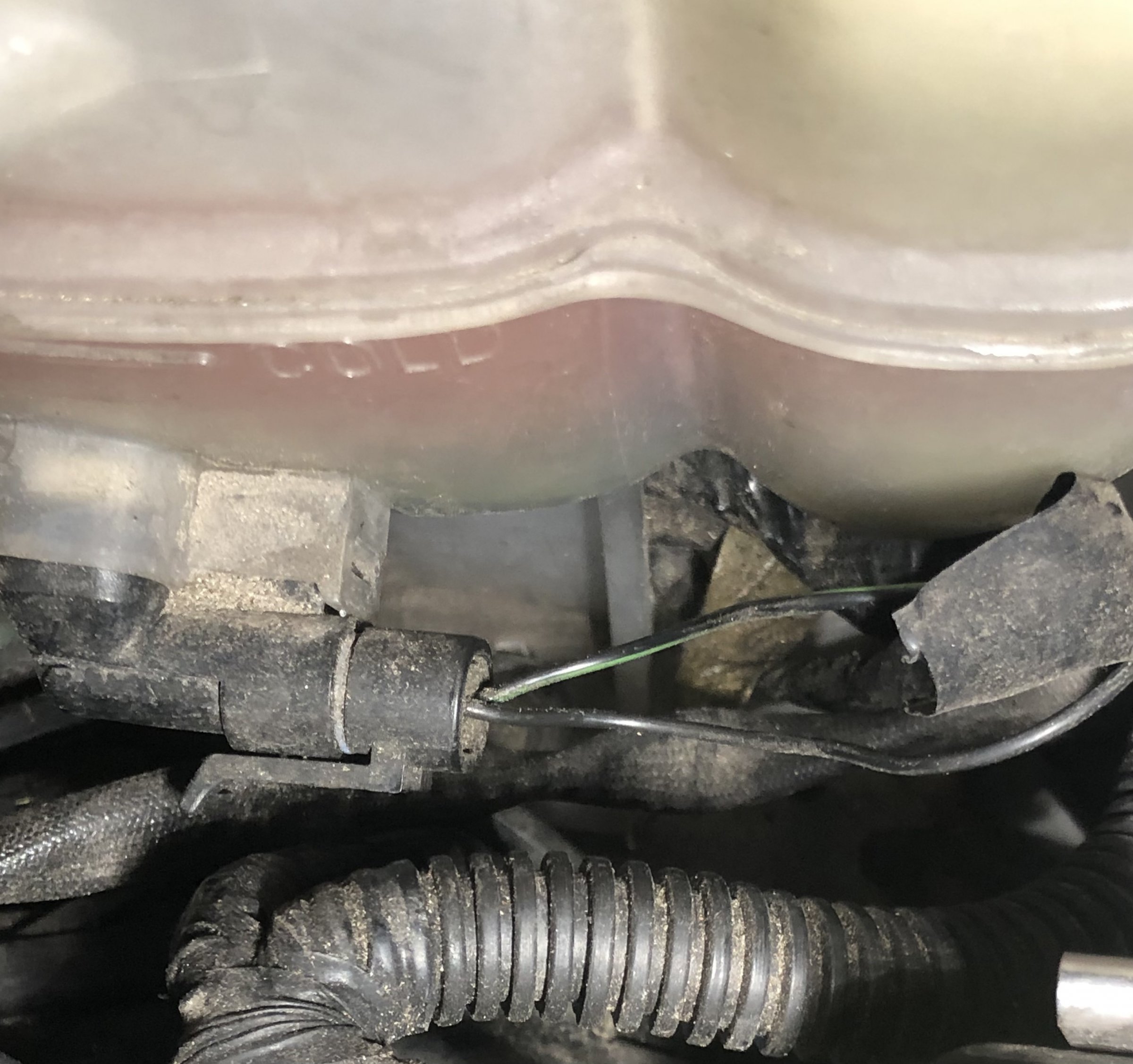

Hey,, mag den jemand von euch mal schauen wo, bzw in welchen Kabelbaum sich der passende Anschluß für den Kühlmittel stand sensor befinden könnte..

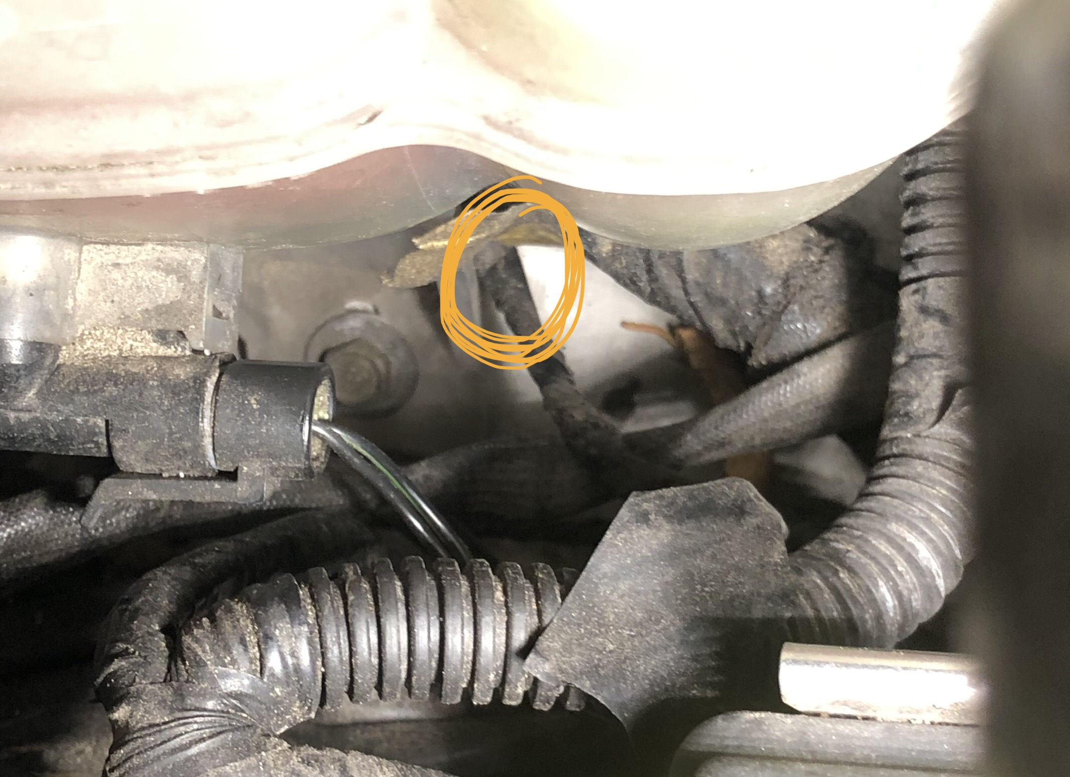

…..das Kabel kommt umwickelt unter dem Behälter hervor (orange markiert)
Kabelfarbe
- grün / schwarz
- schwarz
