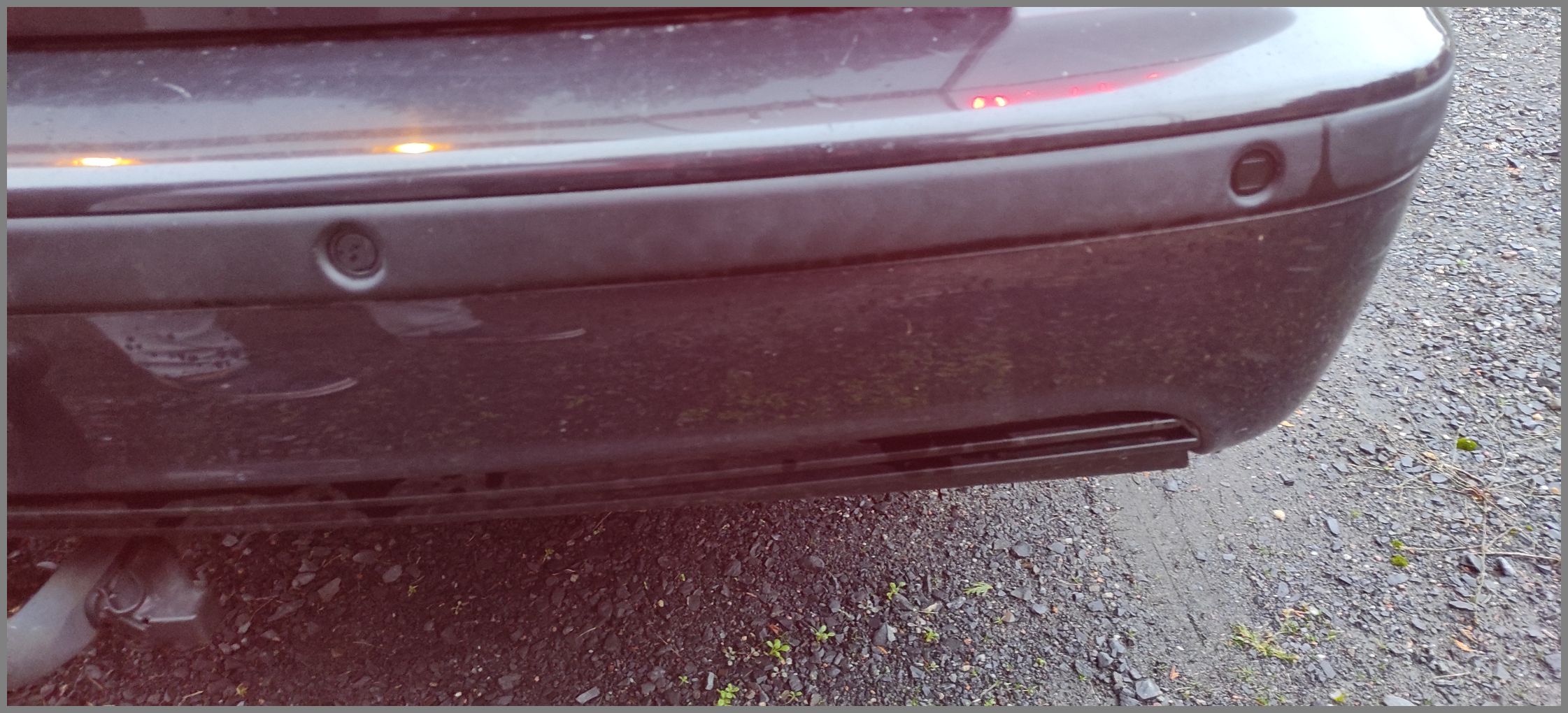

Weil immer mal wieder die Frage kommt, ob man den ovalen/eckigen Parksensor gegen einen runden Sensor tauschen kann: hier die Antwort..JA
Man kann auch oval und rund kombinieren. Das spielt keine Rolle.

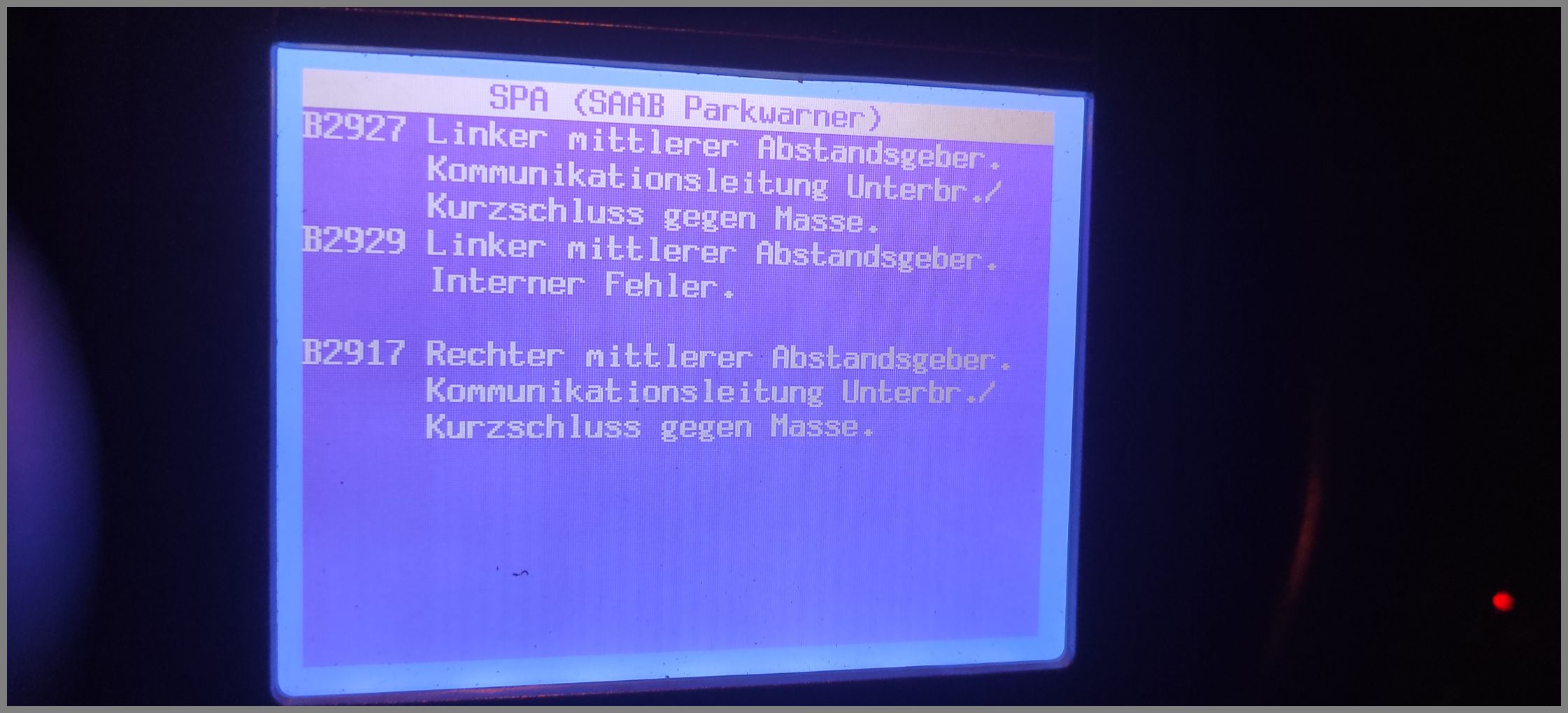

Als erstes war bei mir im Display natürlich die Fehlermeldung: Parkhilfe Fehler.
Ein Auslesen mit dem Tech brachte Gewissheit:
Eigentlich hatte ich auf ein gebrochenes Kabel, bzw einen korrodierten Stecker gehofft.
Wurde aber eines Besseren belehrt.

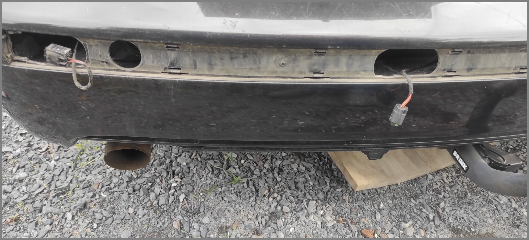

Also hab ich zuerst die Leiste aus der Stoßstange ausgeclipst.
Beim Baujahr ab 2004 , geht das recht easy.
Man braucht nur mit einem Spachtel oder ähnlichem von unten an die Leiste und hebelt die nach oben aus.
Für's bessere Verständnis hier 2 Bilder:

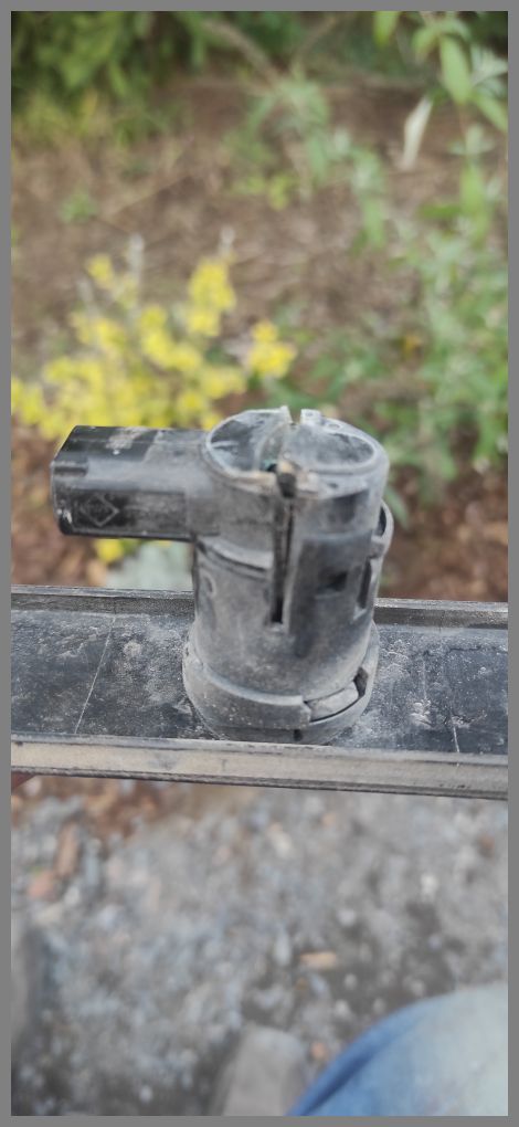

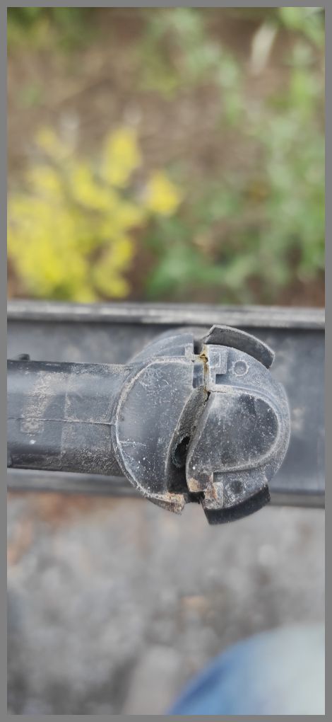

Bei einem Sensor konnte man den Fehler "auch so" sehen.

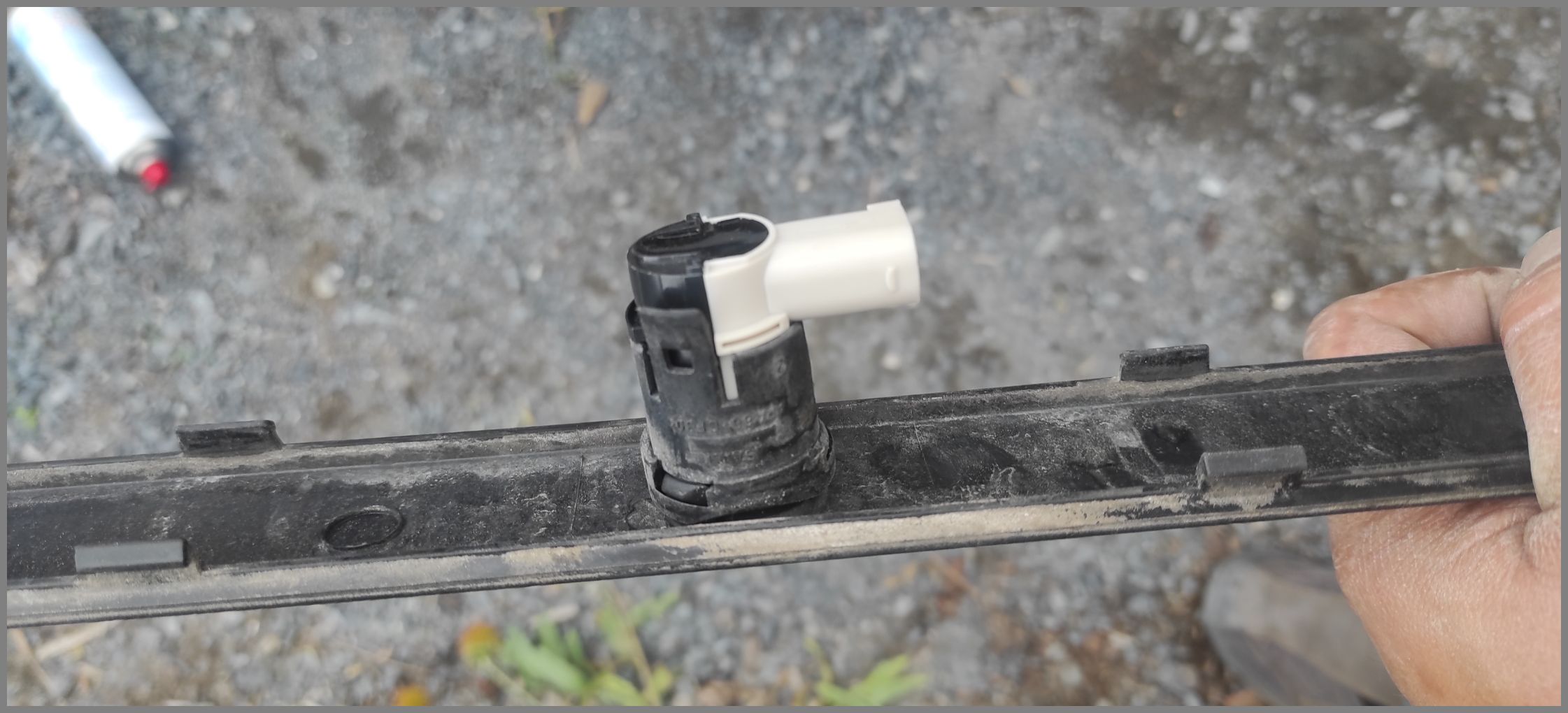

Der Sensor selber steckt in einer Hülse, welche widerum auf die Leiste aufgeclipst ist.
Man kann den Sensor aus der Hülse fummeln(dabei die Hülse auf der Leiste lassen), oder aber die komplette Hülse mit Sensor von der Leiste abclipsen.
Es empfiehlt sich das alles bei wärmeren Temperaturen zu machen oder zumindest die Plasteteile etwas zu erwärmen. Somit erspart man sich abgebrochene Nasen und Laschen.

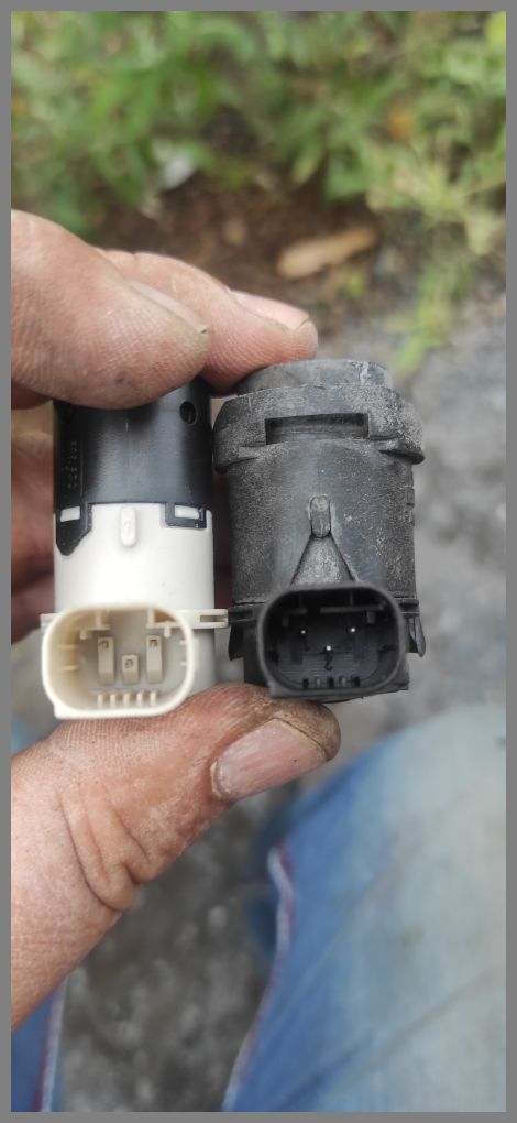

Hier mal der neue Sensor im Vergleich zum Alten. Der Alte steckt noch in der Hülse.
Die Steckverbindung des neuen Sensors passt , ohne irgendwelche Veränderungen vorzunehmen.

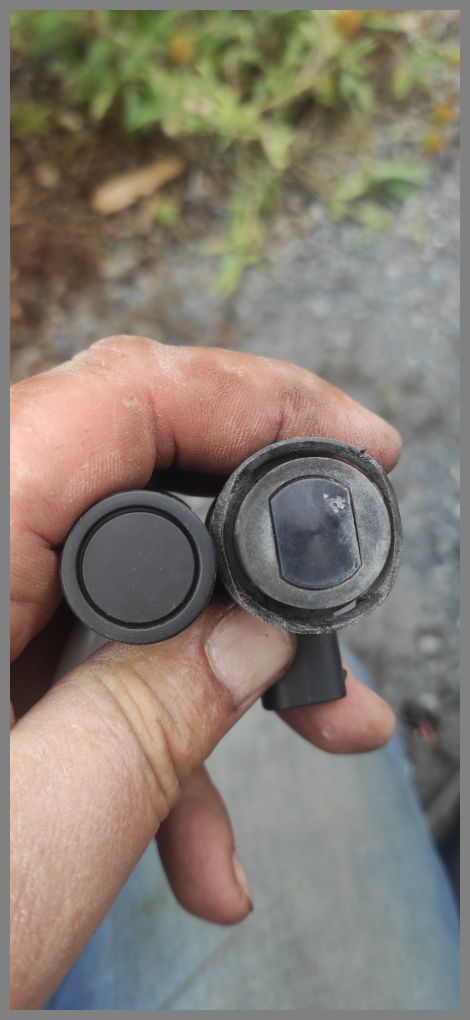

Hier mal die Draufsicht:
Durch die vorhandenen Nasen in der Hülse, kann man die neuen Sensoren eigentlich nicht falsch rum einbauen. Nun clipst man alles wieder in die dafür vorhandenen Nasen:....
(hier gut zu sehen: links rund/rechts oval)
