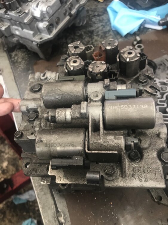

Hallo 9-5er Spezialisten, meine Werkstatt hat gemeint, dass das Rucken beim Umschalten des Automatikgetriebes von einem Defekt des Teils mit dem blauen Kontakt kommt. Ist ein Saab 9-5 Sportcombi von 2002. Wo gibt es Ersatz!65786561-777C-4989-A7E2-E513FCB6E105.thumb.jpeg.494afa66f44333134d33c0e1ee895de8.jpeg

Das ist die Ventilbaugruppe, die gibt es neu meines Wissens nicht mehr. Und mit gebrauchten ist das so eine Sache, die können besser aber auch schlechter sein.
Ist denn schon mal das Öl gewechselt oder das Getriebe gespült worden?

Ist das die Ventilgruppe aus deinem Auto?
Die dürfe eigentlich nicht so dreckig sein, vor allem nicht wenn da vor einem knappen Jahr das Getriebe gespült wurde.
Es gibt für die einzelnen Ventile Reparatursätze, bzw. neue Ventile.

Nein die ist nicht von meinem Auto, der hat mir das an einem rumliegenden Getriebe anschaulich gezeigt - die machen nämlich auch komplette Getriebeüberholungen und haben jede Menge Motoren und Getriebe rumstehen für 9-3 und 9-5. Es ist wirklich eine Freude, den Mechanikern zuzusehen, wie schnell und kompetent die arbeiten. Die machen keinen grossen Laden, sondern besprechen sich kurz und dann gehts sofort los!
