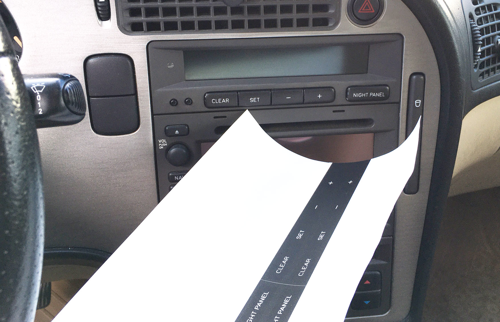

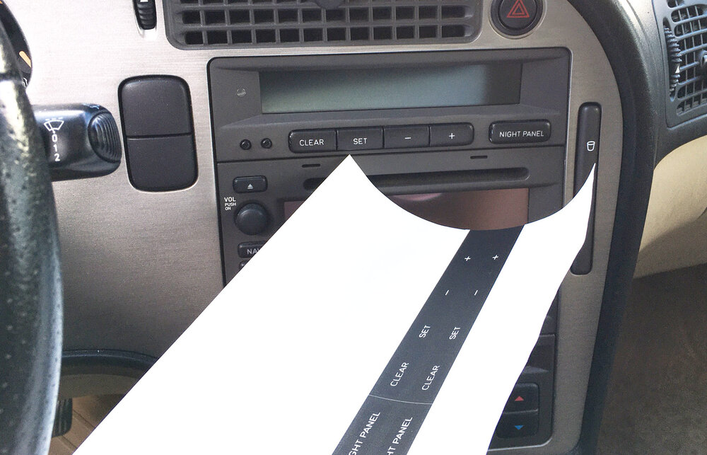

hatte das bekannte Problem mit den eklig klebrigen Tasten am SID, und keine der einschlägig bekannten Lösungen brachte den gewünschten Erfolg, bzw. war auch schnell schwarze Farbe ab.
Passende Aufkleber fand ich nicht zu kaufen, da habe ich mir welche gedruckt (ich mache sowas beruflich). Nun liegt die kleinste Rolle für meinen Drucker bei 137 cm Breite, dementsprechend habe ich einige der Aufkleber übrig, die ich hier unentgeltlich an Leidensgenossen abgeben möchte.
Das ganze ist allerdings nicht ganz einfach und sieht nicht wirklich aus wie neu. Bei Bedarf bitte per PN melden, dann schicke ich einen Satz Aufkleber und erkläre kurz, wie man am besten vorgeht.
LG, Ulrich
Moin zusammen nochmal,
bin gerade etwas überrascht wegen der vielen Anfragen...
Zur Sicherheit: die Aufkleber kann man nicht einfach so drüberkleben, das ganze ist etwas aufwändiger, und Garantie über Langzeitverträglichkeit Kunststoff/Lack/Folie/Kleber-Kombinationen übernehme ich natürlich nicht.
Habe besser doch mal ein kleines Tutorial gemacht:
Wer die Aufkleber nach Ansicht des Videos immer noch haben möchte, bitte kurze Info mit Adresse per PN, dann stecke ich sie in die Post.

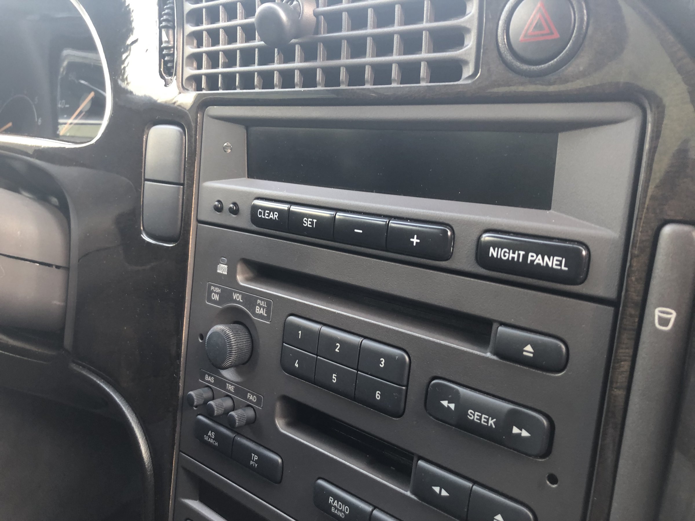

Bei meinem SID sind die Tasten selbst schwarz und die Schrift ist weiß/transparent. Hier spielt ja auch die Tastenbeleuchtung mit rein. Ich werde vielleicht mal ein Bild anhängen…
Leider ohne „Vorher Bild“. Der Night Panel Schalter ist unbehandelt!
