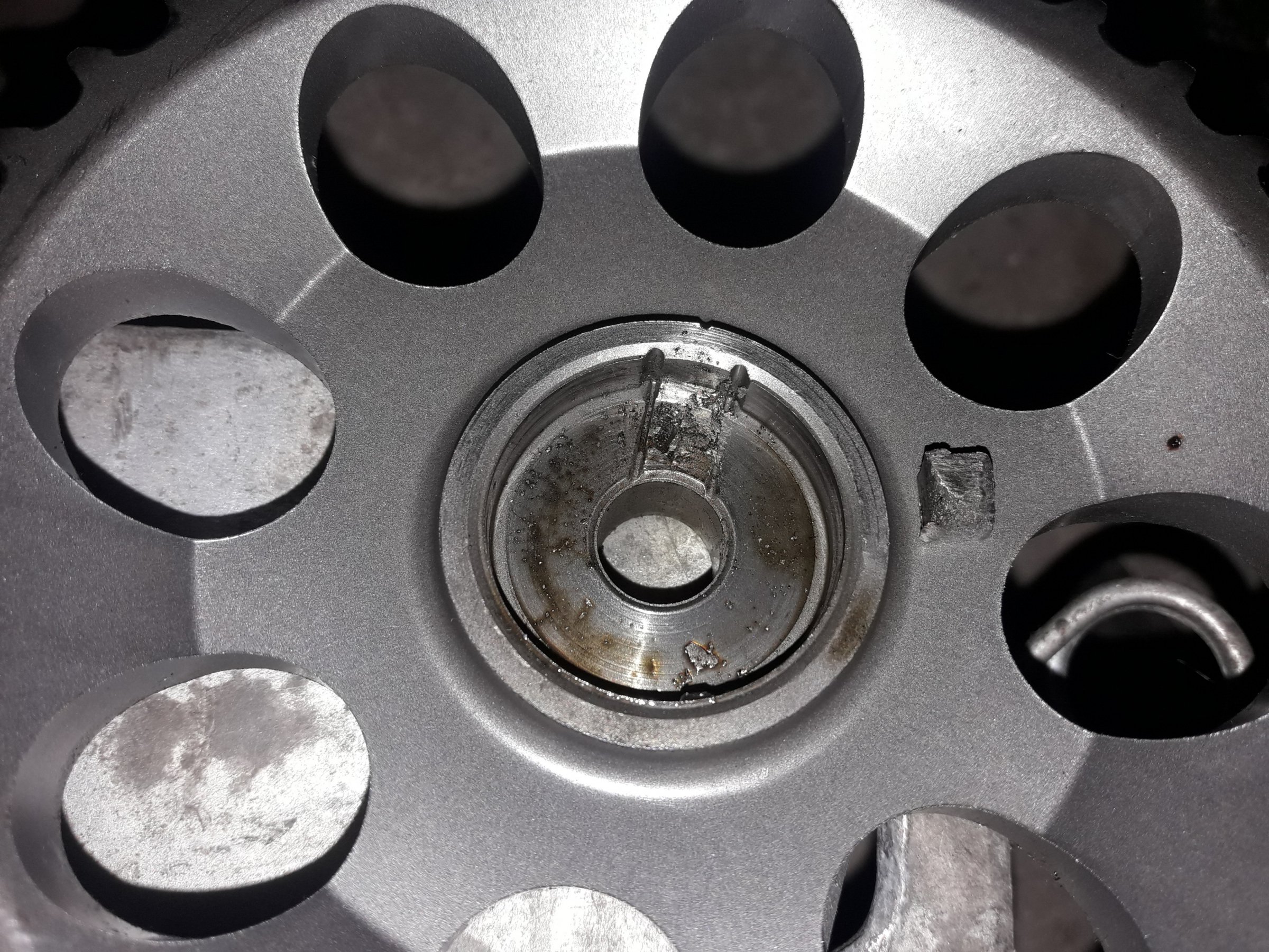

Die schlechte Nachricht: die Nase, welche das Nockenwellenrad auf der Nockenwelle ausrichtet, ist scheinbar abgeschert. Das Rad liegt plan und in Position an, trotzdem lässt sich die Nockenwelle problemlos drehen. Ergo jetzt noch ein neues Nockenwellenrad besorgen.

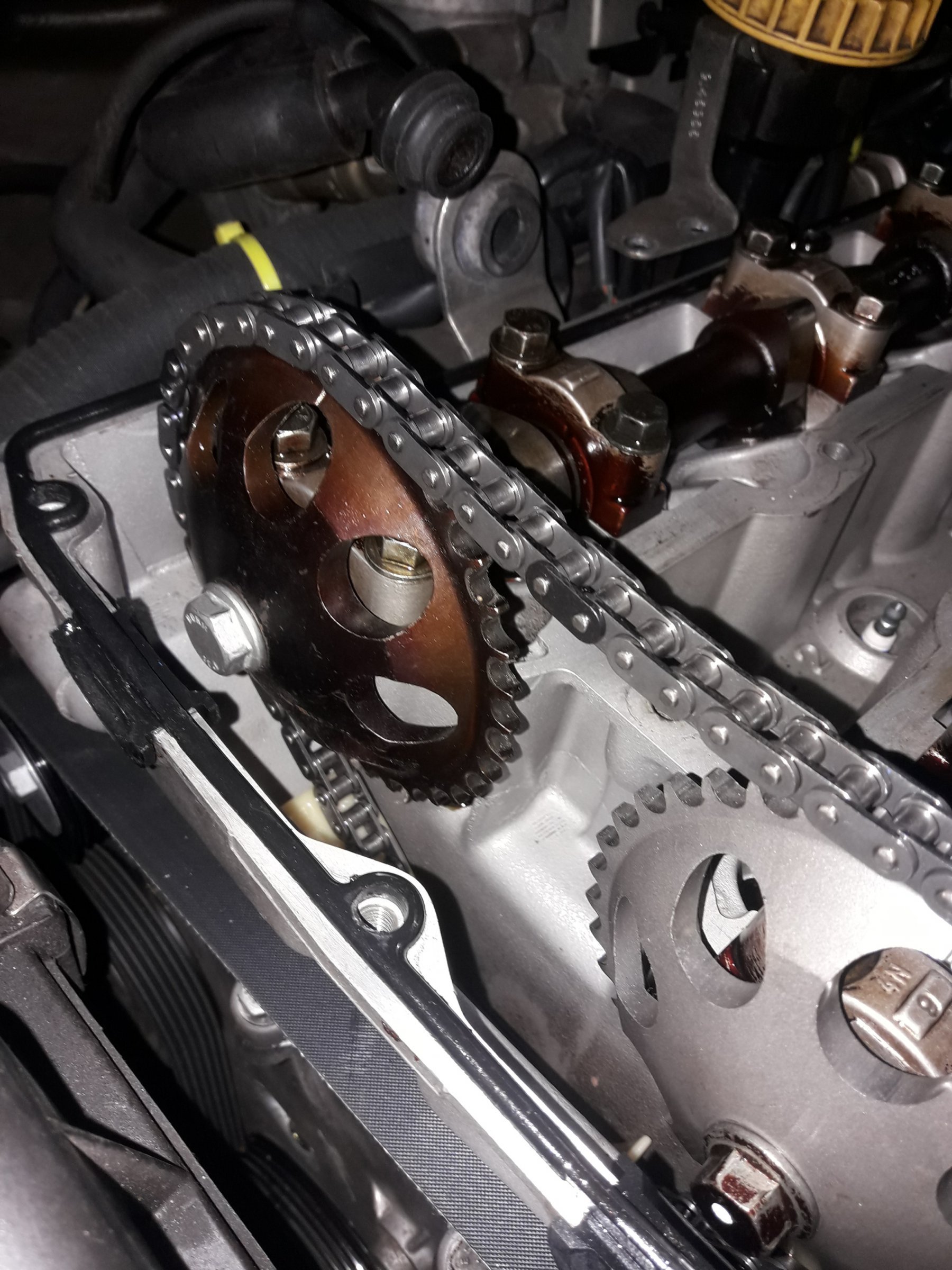

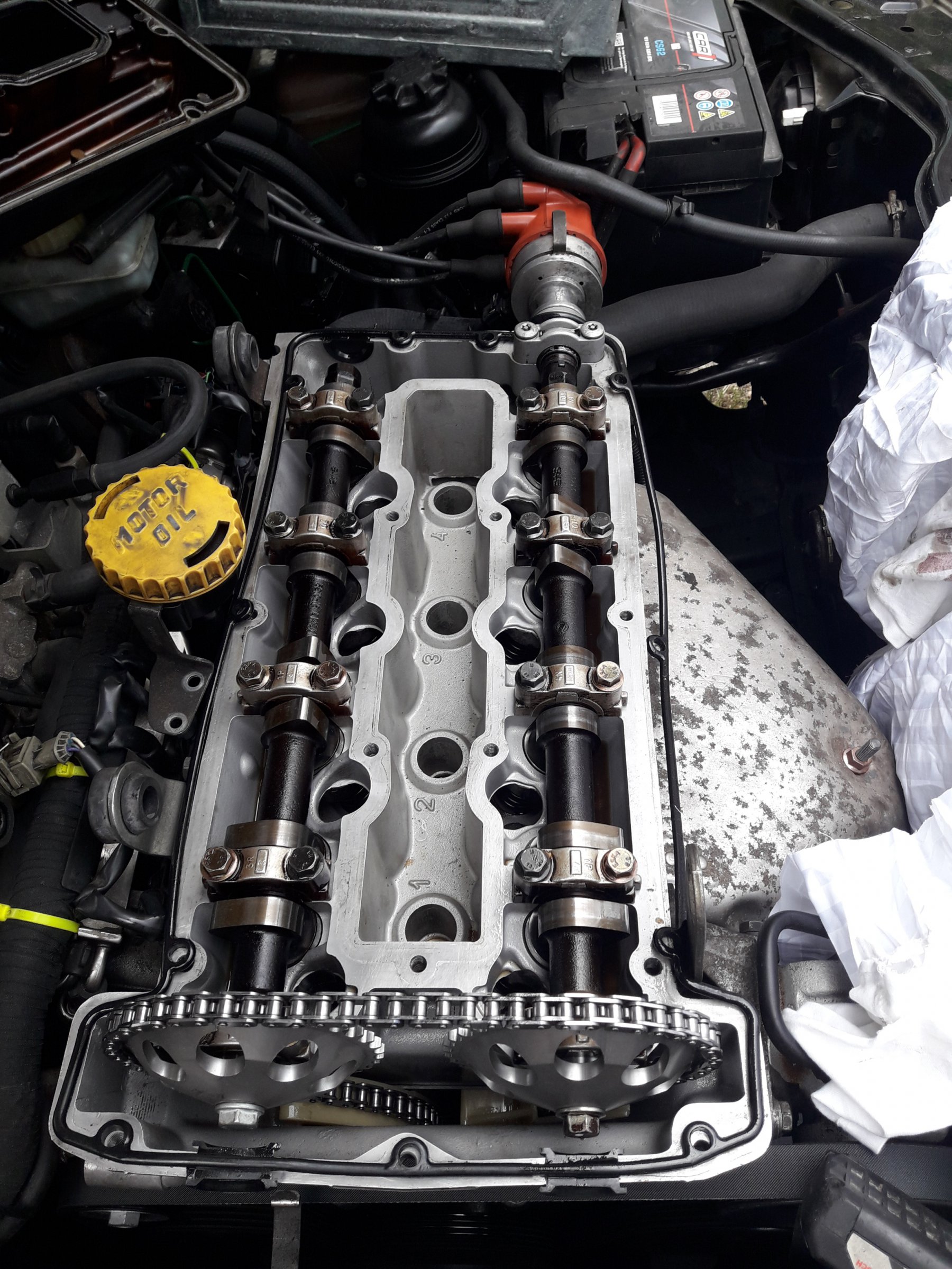

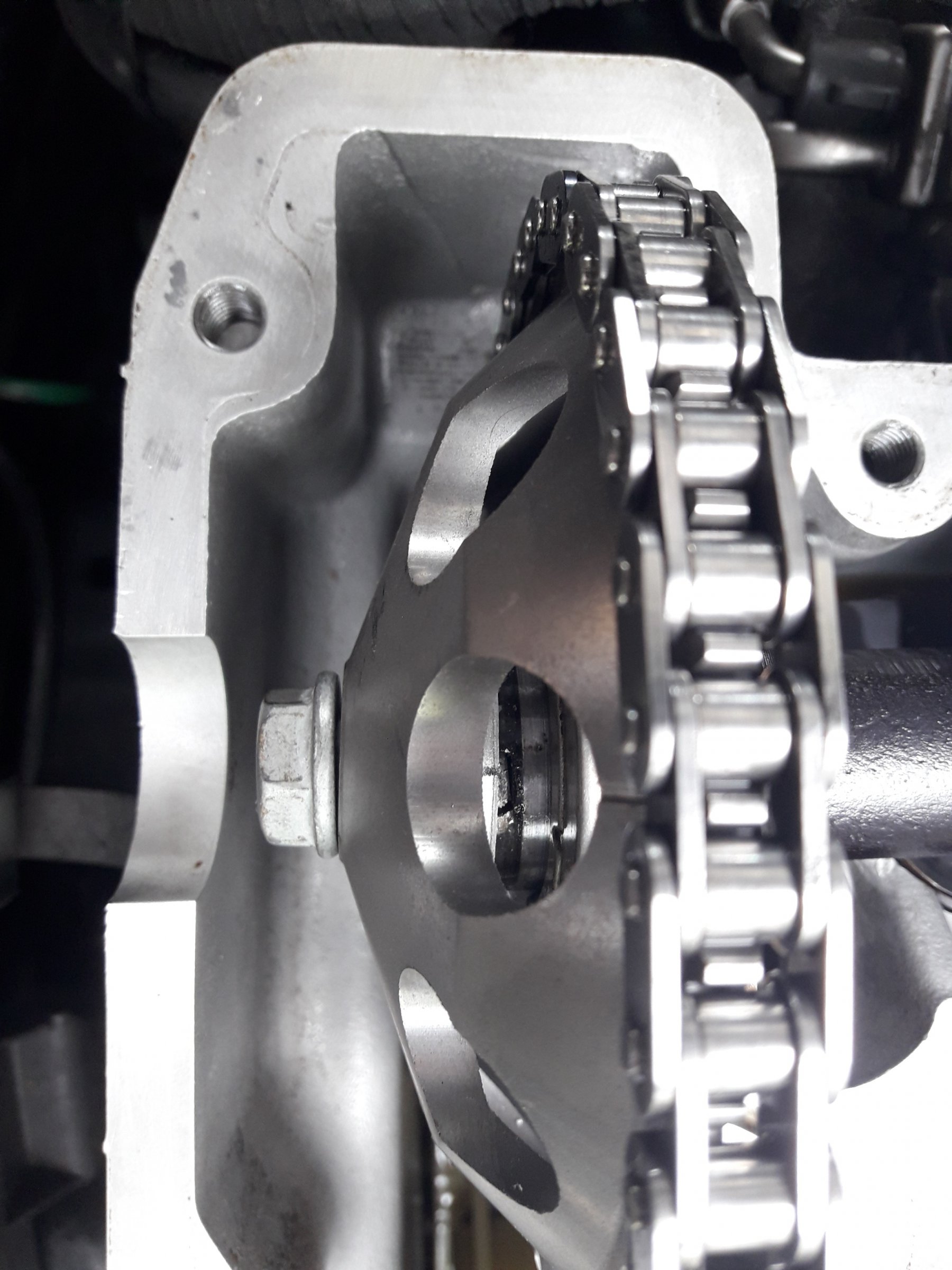

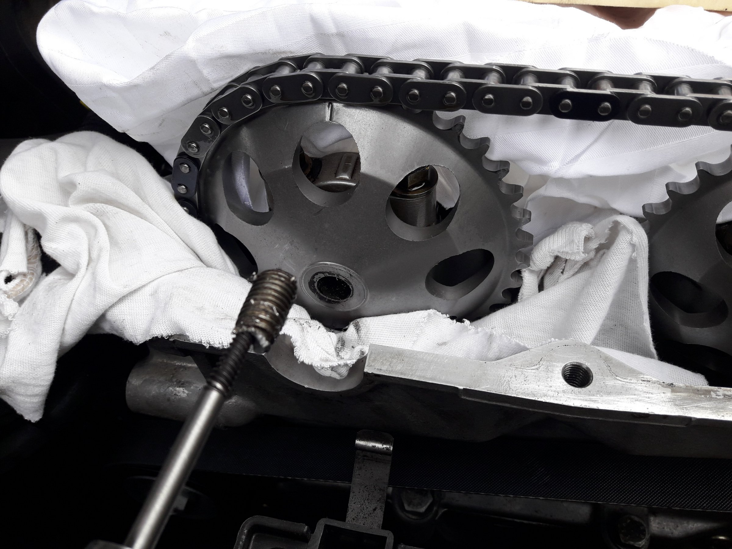

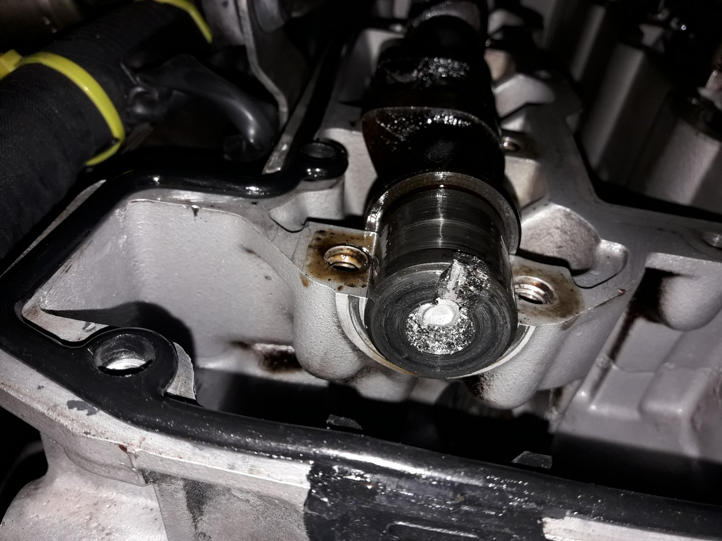

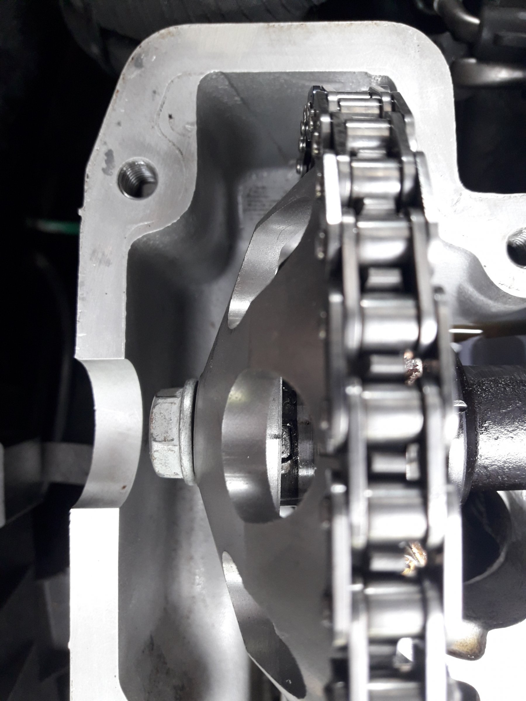

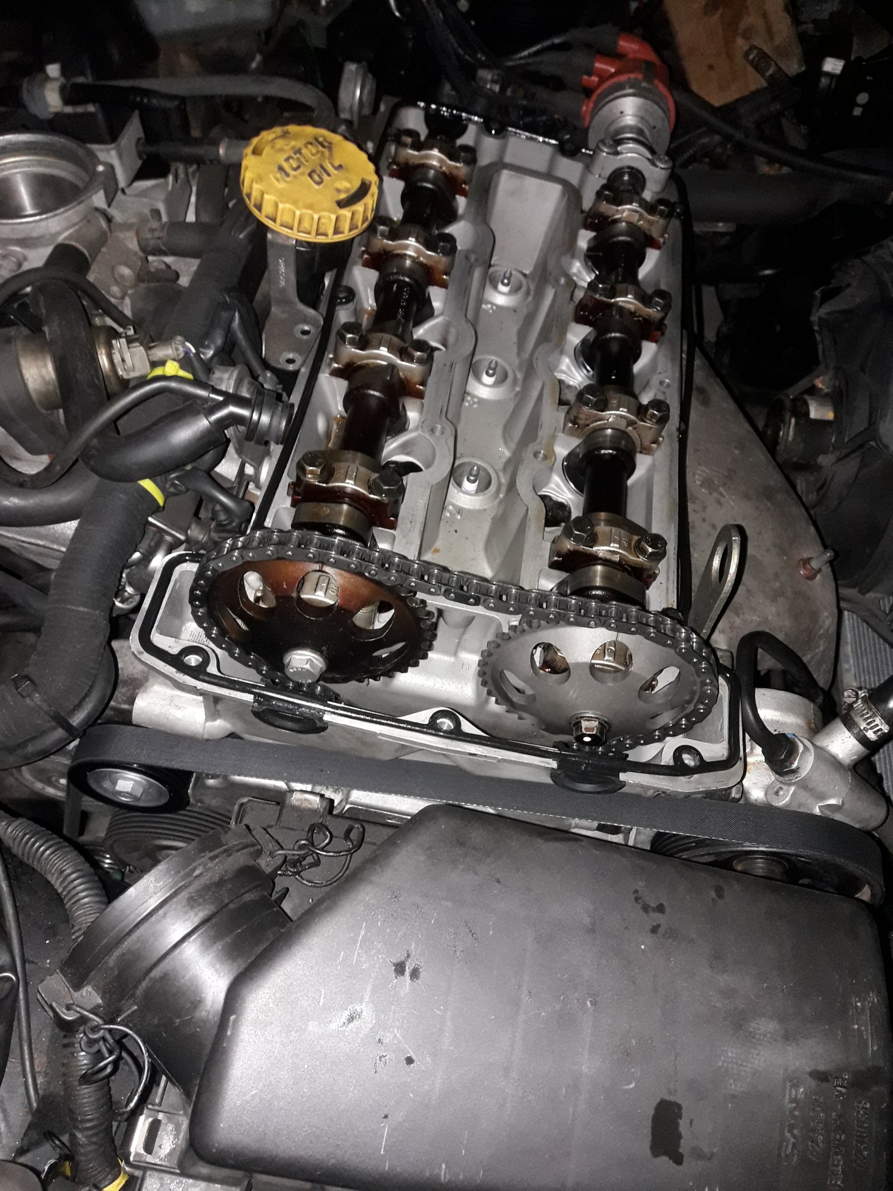

Wie angekündigt noch die Bilder. Die alte Schraube ging problemlos raus und die neue auch problemlos rein. Wie man sieht steht der Motor von den Steuerzeiten her sehr gut. Was man auf den Bildern leider nicht so gut erkennt, ist die Sache, dass die Nut in der Nockenwelle leicht ausgefranst ist. Ich habe die neu Schraube eingebaut und konnte das NW Rad problemlos bis auf Betriebsposition ziehen. Allerdings lies sich die NW auch dann noch drehen. Ergo muss dieser Nippel im NW Rad ja komplett abgeschert sein.
Für das Foto hab ich die Schraube nochmal etwas gelöst um das NW Rad etwas von der Welle ziehen zu können.

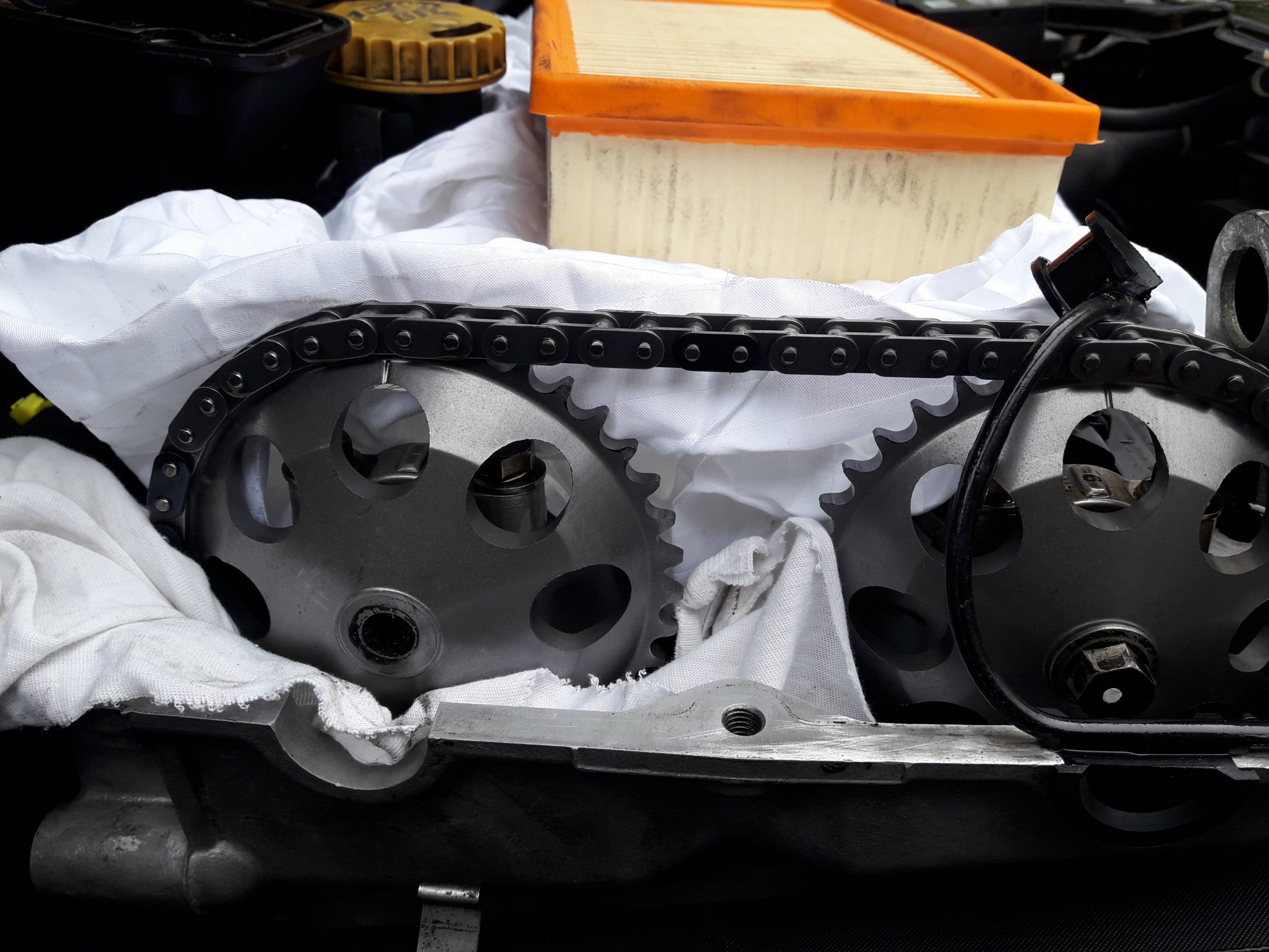

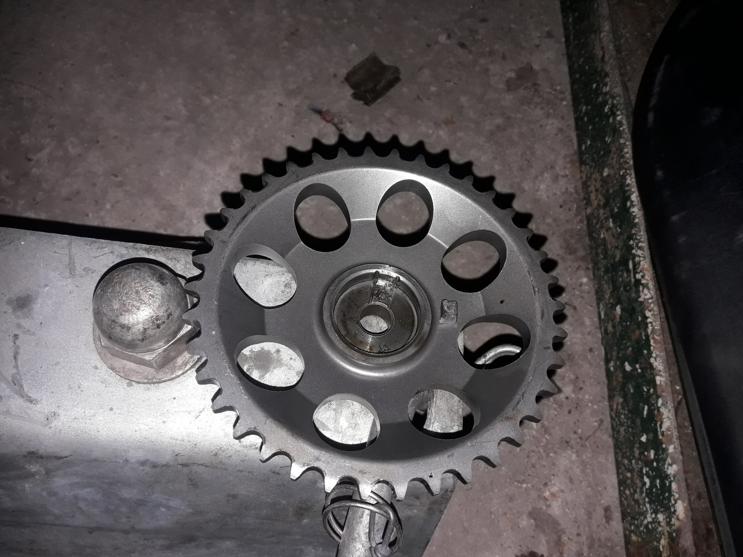

Ich habe jetzt doch nochmal das Kettenrad getauscht. Beim Ausbau war wie zu erwarten die Nase im NW Rad abgeschert. Ich habe einfach mal das alte NW Rad aus der Schrottkiste gekramt, eingebaut, alles zusammen gebaut und versucht zu starten. Er hat einmal kurz gehustet, dann wieder ohne Kompression gedreht. Daraufhin wieder den Ventildeckel runter und das gleiche Bild.
Die Schraube vom NW Rad ist gerissen und die NW stand nach wie vor in ihrer Position. Irgendwas muss also die NW blockieren...

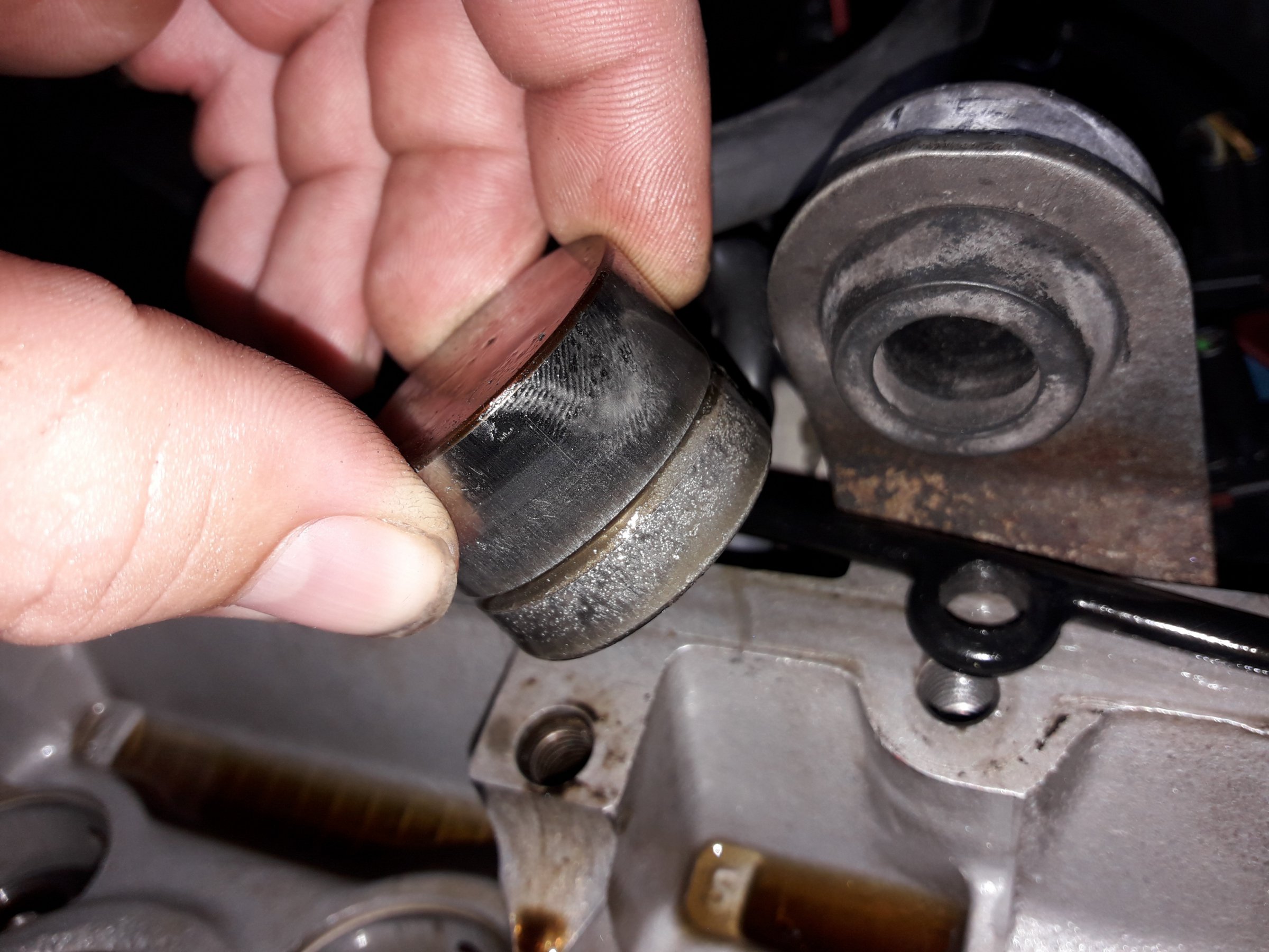

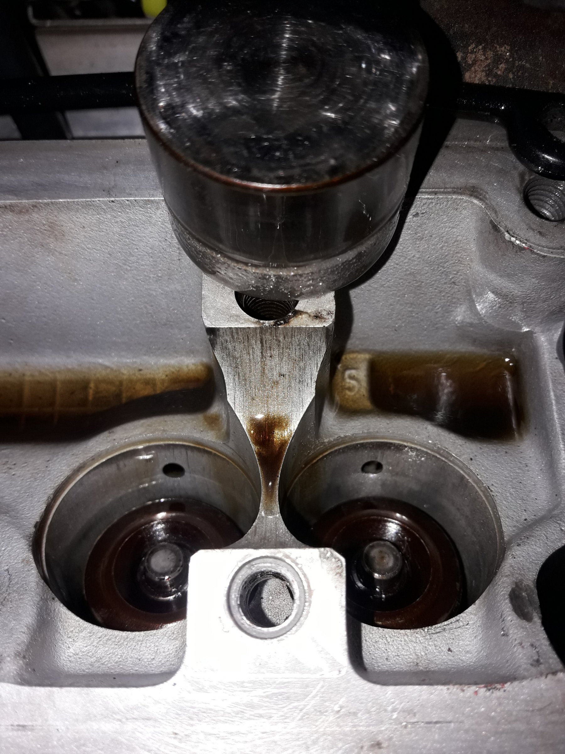

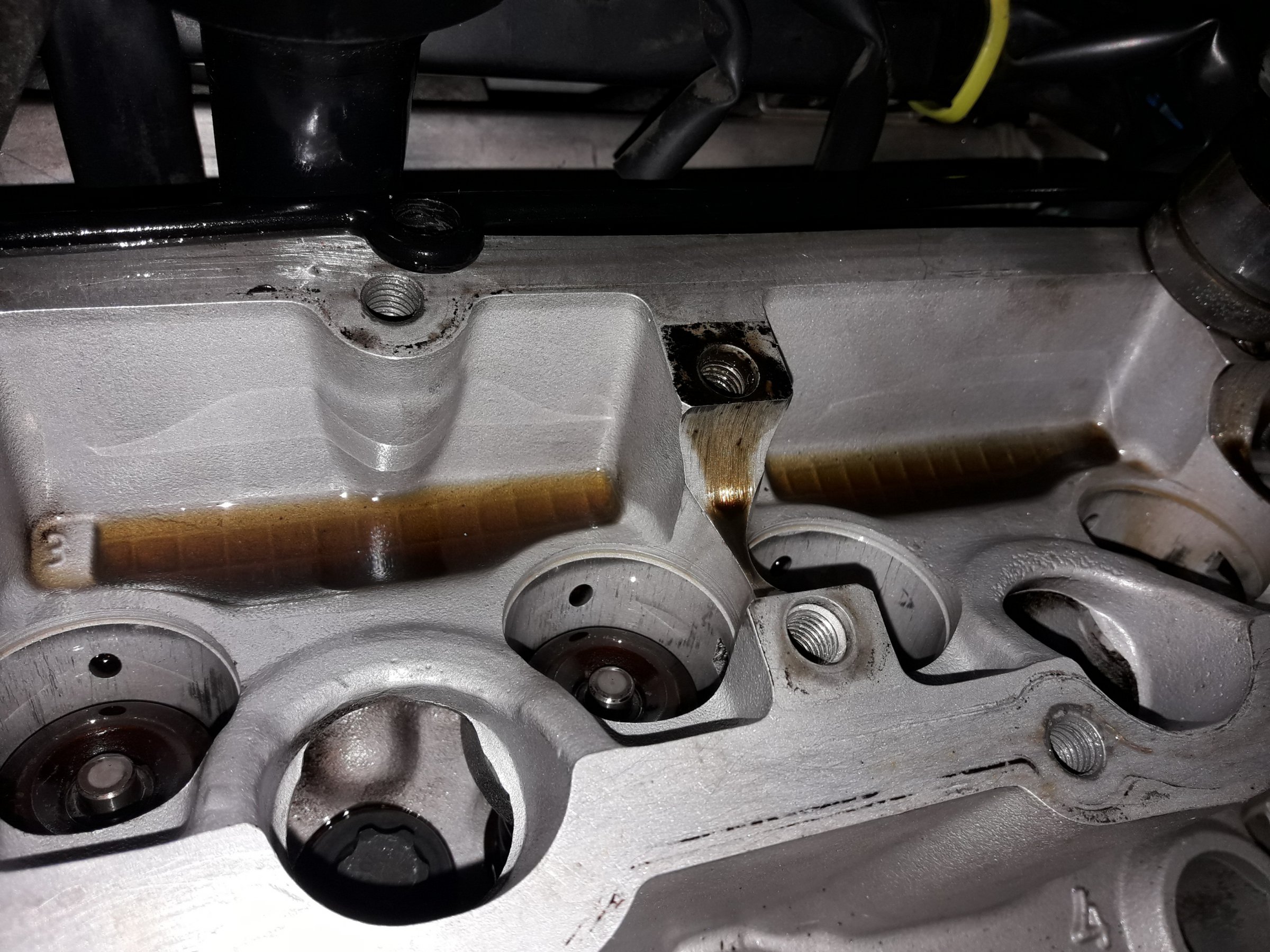

Ich habe daraufhin die NW ausgebaut und die Hydrostößel raus genommen. Hydro 1 bis 7 gingen problemlos mit einem kleinen Magneten raus zu heben.
Nr. 8 (4.Zylinder der zweite, also der ganz hinten Richtung Getriebe) war fest und hat gefressen. Er lies sich nur mit einer Zange, Finger quetschen, fluchen und viel Kraft raus würgen.
Ergo hat der feste Hydrostößel dafür gesorgt, dass sich die Nockenwelle nicht mehr gedreht hat und dadurch die Schraube vorne gerissen ist.
