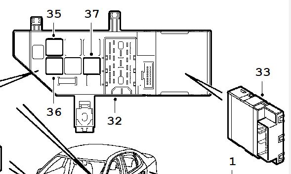

Hier noch ein Bild vom Kasten mit dem BCM:
Dort sind Nr. 35 und Nr.36 für das Zündschloss verantwortlich.
