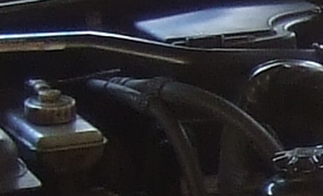

Ja, das ist er.
Scheint bei dir aber auch schon ma ersetzt worden zu sein.
Denn normalerweise ist da genug Luft:

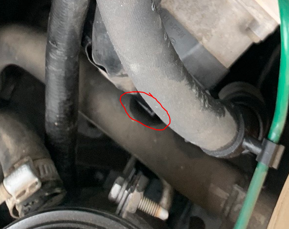

Aber täuscht das, oder scheuert der Kühlwasserschlauch hier auch durch?
Bearbeitet von patapaya
Das wo ein Pfeil drauf zeigt, ja, das ist der mittlere Teil der Druckleitung. https://www.esaabparts.com/viewparts.php?searchpart=1&section=462059736 der dritte findet sich beim steering rack.
Nur was hat die Leitung da oben mit dem Stabi zu tun? Oder meinst du die Domstrebe?
Ja, die Domstrebe, das hatte [mention=16]erik[/mention] ja schon angemerkt.
Ja meinte die Domstrebe sorry. Der kühlwasserschlauch ist ok. Ist Servoöl runtergelaufen. Sieht beim einlenken wie ein Springbrunnen aus.
