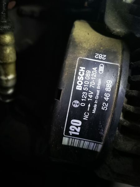

Moin,
mit jetzt knapp über 300000 km hat der Lima-Regler das Zeitliche gesegnet .
Ist ein Austausch ohne Demontage der Lima möglich ?
Ist ne 120 A Bosch Lima .

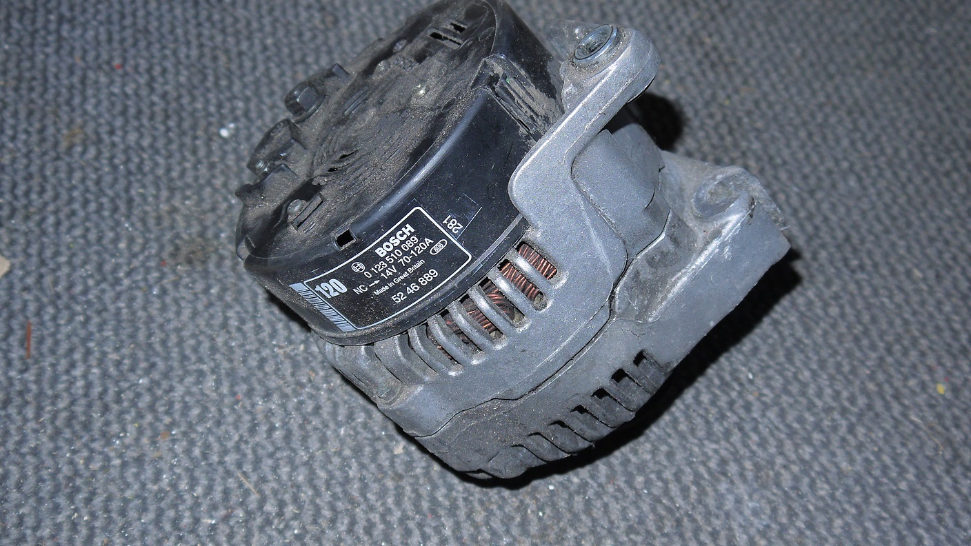

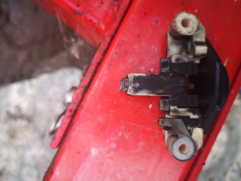

Moin,
so Regler gewechselt , da die obere Schraube der Lima von der Karosserie Seite her in der Lima steckte , musste ich die Motorhalterung lösen und den Motor anheben um die Schraube raus zubekommen .
Kohlen waren hin , Schleifringe nen knappen 10tel mm eingelaufen .
Nach entfernen der Domstrebe geht die Lima nach oben raus .
Ist ne blöde Arbeit mit Auffahrrampen , was war das damals bei den Hechschleudern schön , Lima aus & einau in ner 1/2 Std inkl . Zigarettenpause .IMG_20211229_122644.jpg.127534815f2b0eeddad940adefa96b70.jpg

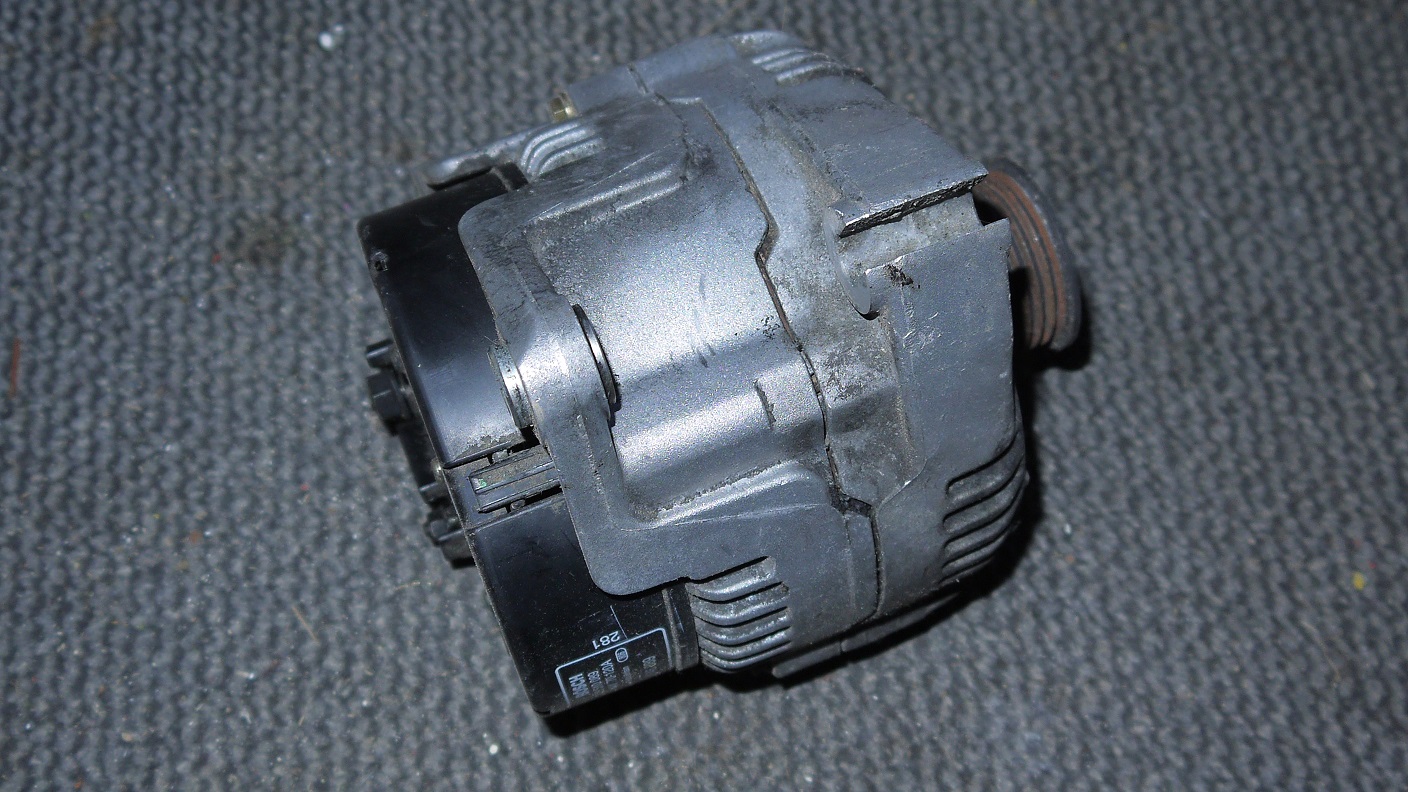

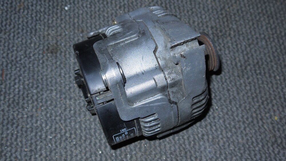

"so Regler gewechselt , da die obere Schraube der Lima von der Karosserie Seite her in der Lima steckte"
Das ist echt Mist, diese Schraube bekommt man so gut wie nicht raus ohne die von dir beschriebene Vorgehensweise (oder eine Flex). Kann es sein daß spätere Lichtmaschinen dort eine Montage-Verbesserung in Form eines Schlitzes bekommen haben? Der Schlitz in dieser hier sieht definitiv original aus, nicht selbst reingemacht aus.

Moin, in der Halterung der Bosch - Lima ist ein Schlitz , aber leider so schmal , das die Schraube nicht durch passt :frown:, aber Motorhalterung lösen und den Motor anheben ist kein Problem :smile:
