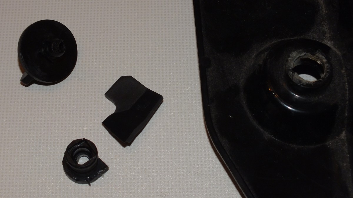

Gibt es zu der gebrochenen Verriegelung schon eine praktikable Lösung ?
Ich habe schon zwei zerstört.
Es gibt eine unglückliche Kombination aus offener Toolbox und offener Reseveradmulde und aufstützen :dong:
Evtl. mal die Metall-Lasche wieder richtig biegen.
Die geht unter normalen Bedingungen eigentlich nicht kaputt.
Wenn die Toolbox auf ist und der Deckel der Reserveradmulde offen und da drüber
und man sich auf den Deckel stützt, ist der Haken hin.
Beim normalen Auf-und-Zu ist nichts passiert.
Nun suche ich eine Lösung für einen neuen Schließhaken.
Kleben ist nicht :ahhhhh:

Die abgebrochene Plaste-Verriegelung gg ein zurechtgebasteltes Stück Blech tauschen und das mit dem aussensitzenden Teil verschrauben?
Nur so ne Idee.
bei "meinem" war nur einer der 2 unteren Haken abgebrochen, gefunden beim Konservieren und dann wieder angeklebt... hält und klappert nicht.
Übrigens geklebt mit Sek.-Kleber und als Verstärkung ein Stück "Umreifungsband" als Verstärkung angeklebt.

Den Haken aus Blech nachbauen, war auch mein Gedanke, aber der ist nicht nur ein Stück Blech,
da hängt noch mehr dran, was in dem Verriegelungsknopf steckt. Ich mache mal ein besseres Foto davon.
