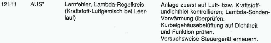

zur Vorgeschichte. Ich habe gestern für die anstehende TÜV-Vorführung eine Motorwäsche gemacht. Bitte nicht mit dem Zeigefinger ... auf mich zeigen. Ich habe bewusst nur den Bereich unterhalb des Krümmers gereinigt. Der Wagen sprang danach ganz normal an und fuhr ganz normal. Ab zu einem Freund auf einen Kaffee. Danach nach Hause gefahren - auch alles OK. Später wollte ich noch einmal los - ging aber nicht. Motor hat keinen Leerlauf, nimmt kaum Gas an, schüttelt sich. Check engine leuchtet konstant. Habe alles kontrolliert, mit Druckluft vorsorglich alle Stecker ausgeblasen. Keine Veränderung. Heute habe ich mal auf Verdacht den Verteiler und den LMM gewechselt - keine Änderung. Den Fehlerspeicher habe ich dann mal ausgelesen. Folgende Fehler kamen raus: 12231, 12111, 12224.
Lt. Bentley leuchtet bei den ersten beiden Fehlern die Check Engine nicht - bei mir schon.

Zu den anderen habe ich folgendes gefunden:
Löse doch mal die Stecker der Lambdasonde, reinige und trocke (!) die 3 Steckverbindungen...

habe gerade mal den Innenwiederstand der Lambdasonde gemessen = ca. 7 Ohm. Aber folgendes festgestellt: Am Stecker zur Sonde liegt keine Spannung an (Zündung an). Sicherung 1 ist in Ordnung, aber an keiner der beiden Sicherungspinne ist Plus vorhanden???
Was soll denn da passiert sein?
