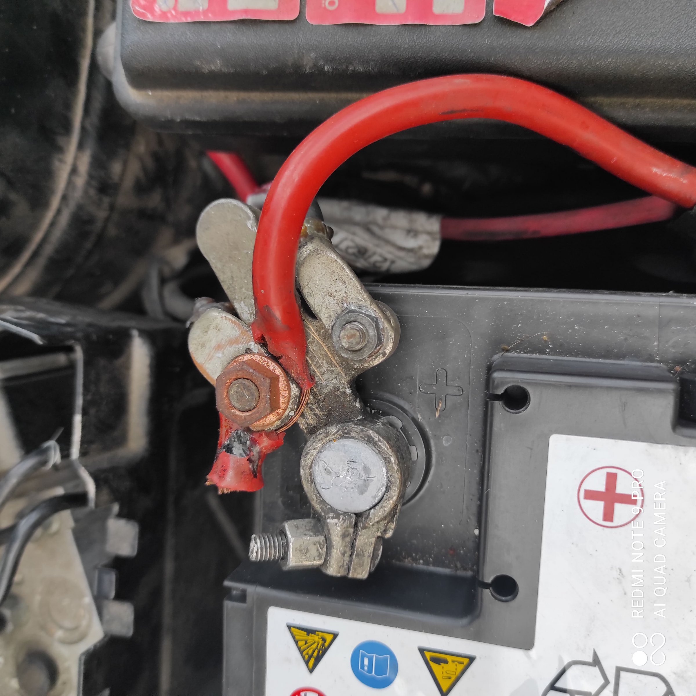

Ich werde hellhörig weil du schreibst, dass das schon an den Leitungen/Anschlüssen gebastelt wurde. Nicht dass Lima und Batterie OK sind, aber die dicken Verbindungen irgendwo einen (relativ gesehen) hohen Wiederstand haben.

Von der Bastelei hatte ich ein Foto gemacht...IMG_20220202_092616.thumb.jpg.acc0cd93d2388444e676aaf16e8dab35.jpg
Gemessen hatte ich nicht direkt an der Lima, sondern an den Batteriepolen.
Von der Bastelei hatte ich ein Foto gemacht...[ATTACH=full]209806[/ATTACH]
uff....da gehört mindestens ein Ringkabelschuh drum :biggrin::biggrin:
btw. so wie das rechte Kabel mit dem korrekten Kabelschuh aussieht, sollte man auch direkt etwas neu machen
Ich habe auch ehrlich gesagt
Das Kabel wurde abgeschnitten und so neu befestigt. Sieht nicht sehr professionell aus, die einzelnen Kabeladern haben definitiv keinen vollständigen Kontakt zur Klemme. Das werde ich zunächst mal beheben und dann noch einmal durchmessen. Dieses Mal auch zusätzlich direkt an der Lichtmaschine...

AdS! Zu dem was andere schon geschrieben haben kommt noch, dass das so wie es aussieht jemand die Klemmschraube so fest angezogen hat, dass das alles verbogen ist. Wie gut dann noch der Kontakt ist?!
Wenn du das repariert hast, ideal wäre beide Kabel komplett ersetzen, dann miss mal von Plus Lima zu Plus Batterie. Und zwar jeweils am Bolzen bzw. Pol, nicht an Ösen, Schuhen oder Klemmen der Kabel. Da sollte bei laufendem Motor eine Spannung im unteren einstelligen Zehntel-Volt Bereich raus kommen.

die Tage blieb alles stabil, hat wohl wirklich am Anschluss des Pluskabels am Batteriepol gelegen...

Durchaus einleuchtend....kein richtiger Kontakt/vergleichsweise hoher Übergangswiderstand...dementsprechend ein "paar" Volt Spannungsabfall...schon maulen das CIM bzw. die Steuergeräte rum.
Der 9-3 ist da tatsächlich ein Paradebeispiel, wie wichtig eine konstante Betriebsspannung ist.
Andere Hersteller verbauen da (wie bereits erwähnt) Festspannungsregler um so etwas abzupuffern. Allerdings dürfte solch Pfusch auch dort zu "lustigen" Problemen führen.
