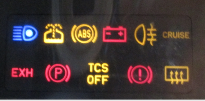

Einige Lämpchen bleiben dunkel (rechte Seite DZM, linke Seite Tacho, Lampenkontrolle etc. Einige weitere stehen kurz vor dem Exitus.

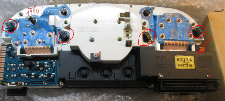

Morgen kann ich dir ein paar mehr Infos und Bilder dazu liefern - z.B. von den Kontrolllämpchen auf der Platine.
Das sind alles die schon erwähnten Subminiaturlämpchen. Die stecken mit ihren Drähten in kleinen Gummifassungen, die man einfach von der Platine abziehen kann. Die Fassungen haben 2 verschiedenen Fahrben - was IMHO unterschiedliche Leistungen/Helligkeiten bedeutet - damit hab ich mich aber noch nicht im Detail befasst.
Hier mal ein Bild von der Rückseite (auf die Schnelle nur für 1994, aber die Lampen sind auch bei den neueren gleich):
Im Kreis das sind für die allgemeine Beleuchtung einfache Glassockellampen 3 Watt (W3W).
Beim Pfeil sitzt unter der EDU und der Platine eine orange Lampe für die Fahrzeug-Illustration, das ist diese:
https://www.skandix.de/de/fahrzeug-teile/elektrik/beleuchtung/leuchtmittel-drehzahlmesser/1080468/
Das ist auch eine einfache 1,2W-Glassockellampe mit orangem Überzieher, der sich bei meinem von der alten Lampe abnehmen und weiterverwenden ließ. Den gäbe es bei Skandix aber auch separat.
Oben sieht man noch die beiden Blinkerleuchten - ebenfalls einfache 1,2W-Glassockel
