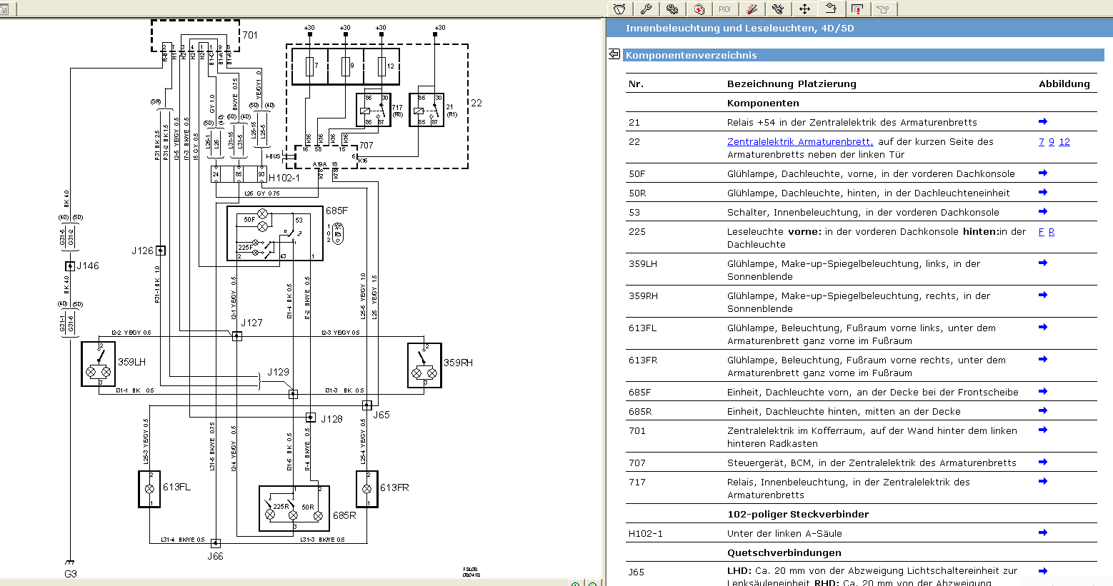

Ich habe mir mal den Schaltplan besorgt. Ich verstehe ihn aber nicht.
Wo ist die Verbindung vom BCM (707) zu den Lichtern ? Ich sehe da nur die Verbindung zu den Lichtern im Fussraum, nicht aber zum Schalter/Lichtern am Innendach (685F/R).
Wer kann es erklären ?
Meine Interpretation: Die Leuchteneinheit 685F bekommt das Tür-Aufsignal an Pin 3 von der Zentralelektrik im Kofferraum und diese über PIN24 am 102-poligen Steckverbinder in der A-Säule vom BCM. Außerdem wird das Signal über Pin 1 von der vorderen Leuchteneinheit an die hintere Leuchteneinheit weiter gegeben und kommt dort an Pin 2 an.
Genauso lese ich das auch.
